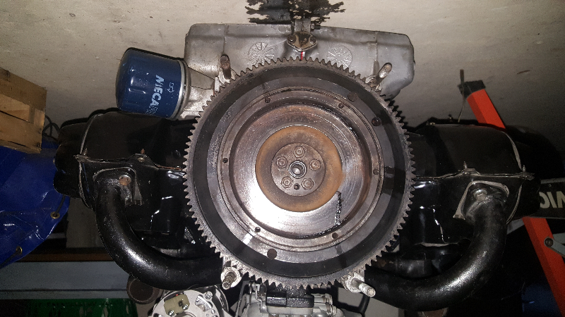

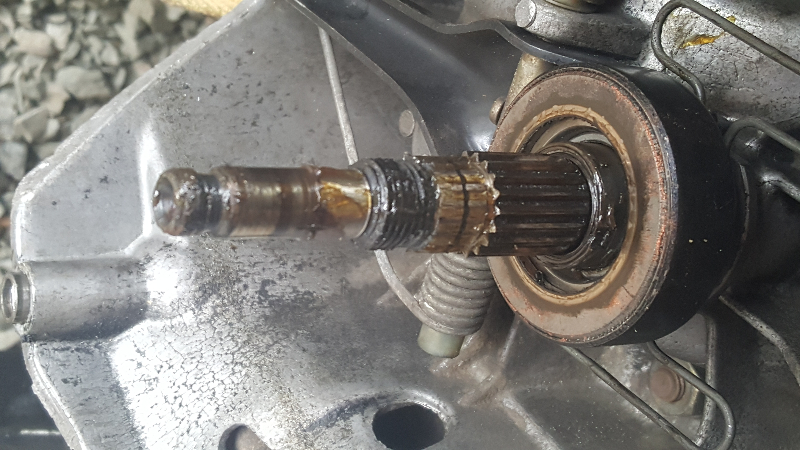

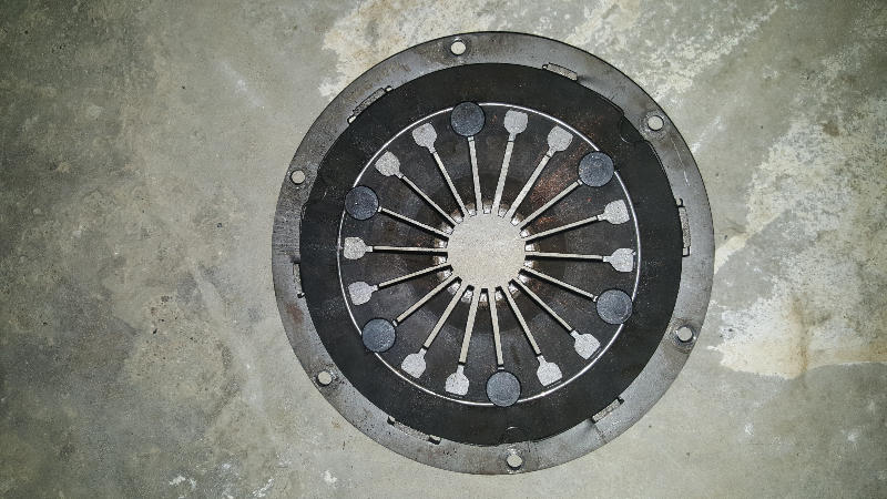

Donc voici les photos de mon volant moteur, embrayage et boite !
Volant moteur AM2
Volant moteur AM2
Embrayage MCC
Embrayage MCC
Boite
Boite

les photos que tu montre,se n'ai pas un embrayage centrifuge, contrairement a se que tu nous a dit,
ta boite ,elle oui est pour un centrifuge,mais il a du etre supprimer on peut le faire, bref d'apres tes photos tu a un classique donc
le mecanisme que tu montre cest de la merde en barre, voila se quil faut faire sur ta 2cv pour faire un travail corect,
tu nous dis deux fois les rivets pète du disque,,si tu conduit corectement,et tu fait pas calé ton moteur,ton disque ne doit pas cassé
sil casse cest quil est toujours en force,et les rivets casse,
alors voila se que je te conseille,
1 tu change ton roulement pilote dans le volant moteur, ( voir la vidéo que j’ai mise sortir roulement a la mie de pain .)
2 monter un mécanisme a 3 doigts, avec le disque qui va avec et butée, le disque avec gros déport du moyeux , vu que ta boite
a des cannelures courtes, vérifie le bon coulissement de la fourchette,et du disque sur les cannelures, après çà tu devrait plus avoir de problème. :salut:
et change de fournisseur, çà sera guerre mieux mais!!!!
Re: 2CV - Pas de connexion entre boite de vitesse et moteur.
Jamais vu ce genre de mécanisme de merde... :shock: :shock:
Tous les vendeurs n'ont pas de mécanisme à trois doigts.
Va voir chez Rénov 2CV et Méhari 36, et chez MCDA. Laisse tomber Cassis, ils n'ont pas de mécanisme à trois doigts et en plus ils sont très chers !

bonjour bob , pour info!!c’est mecanisme a diaphragme c’est pour remplacer les trois doigts chez certain fournisseur, mais c’est une merde ,
un sur deux le mécanisme merde, ou casse sur la porter la ou la butée se pose , j'en avais monter un sur la mienne , il a pas fait
300km a peut prés , la butée a passer a travers les lamelles du mecanisme, :flingue: :flingue: :salut:

Oui, j'ai bien vu que c'est un système à diaphragme, mais je n'ai jamais vu ce genre de diaphragme.
Je confirme tout ce qu'a dit René. J'ai galéré six mois sur ma Dyane après avoir monté une saloperie à diaphragme soit disant compatible :(
Finalement j'ai remis comme à l'origine, mécanisme à trois doigts, butée graphite, et ça va bien. Sauf que comme les disques sont partout de la même saloperie, ça commence à brouter :enerve: :enerve:
