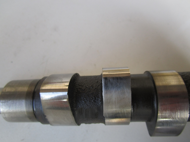

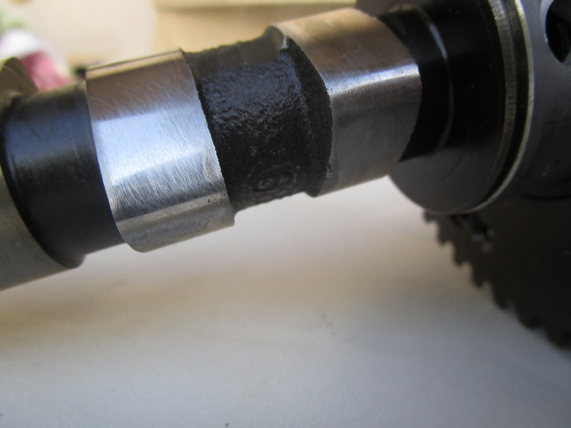

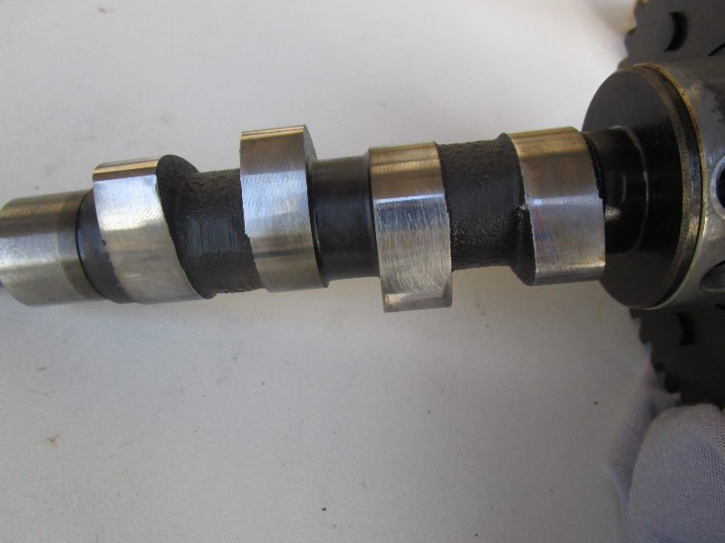

Pour l'instant l'arbre à cames n'est pas nettoyé.Quelques endroits piqués mais pas sur le haut des cames,après j'ai une adresse
pour faire rectifier l'arbre,je vais me renseigner mais vous en pensez quoi ???
:mercizamzam: :mercirene:
Re: 2 cv Contrôle avant éventuel remontage
D'après ce que je vois les cames semblent bien attaquées ! :cry:
René va certainement confirmer !
Messages : 11511
a oui je suis du même avis que David ,les photos parle d'elle même ton arbre et piqué, hs pour faire un remontage qui dure dans le temps

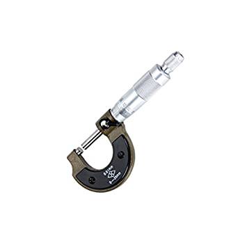

l’instrument de mesure que ton voisin a pris pour la mesure ,sil et tourneur fraiseur, s’appelle (un palmer ) c’est la précision !! :salut:
Palmer ou micromètre
Messages : 3331
:salut: C"est bien la bête que nous montre Bob donc un palmer :laughing: ou micromètre.
