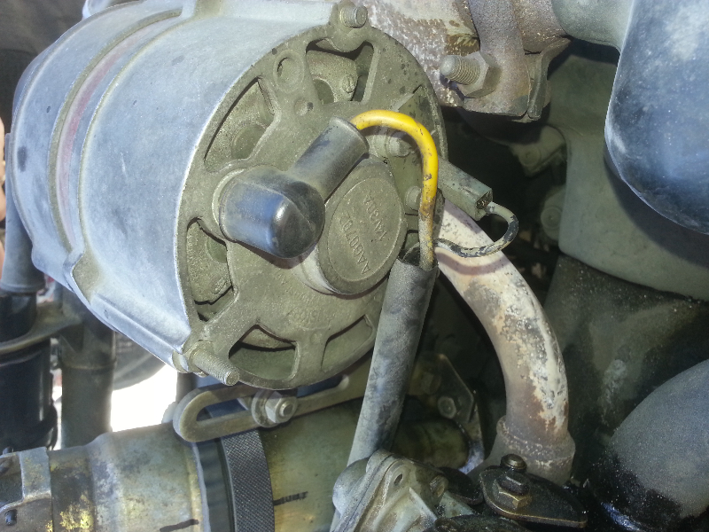

2 prendre la tension sur l'alternateur avec le voltmètre branché sur le plus et la masse, la tension doit être entre 13.7 et 14.7; si les valeurs sont bonnes, l'alternateur est ok.
J'ai 11,23 ! J'ai pensé que le + est le plus gros fil (jaune !), celui avec la protection caoutchouc. J'ai bon ?
si les valeur ne sont pas bonnes, avec un pontage fil volant sur le plus et excitation ,
C'est où "Excitation" ? Le petite fil (Noir de mémoire) avec une cosse plate ?

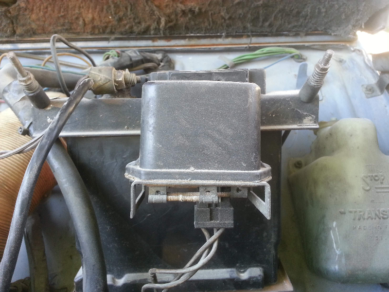

Voilà mon régulateur:

Voilà une photo de mon alternateur.
Houps... Photo à pivoter de 90 degrés dans le sens horaire !

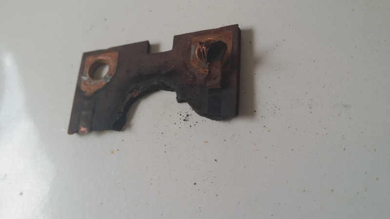

Nicolas ton alternateur a un fusible , devise les deux petit boulon,la ou il y a le fil de l’excitation la pièce a bakélite et un fusible
dépose le et montre une photo du circuit imprimer sil et cassé il et mort çà coûte 5 euros ,dit moi après contrôle se quil en est . :salut:

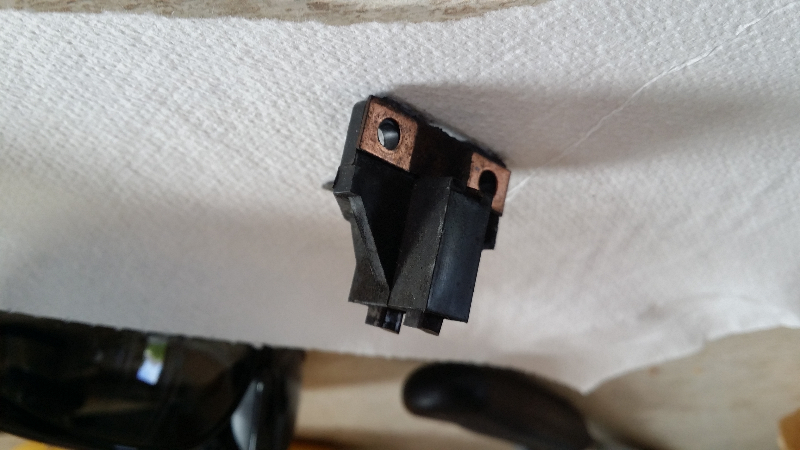

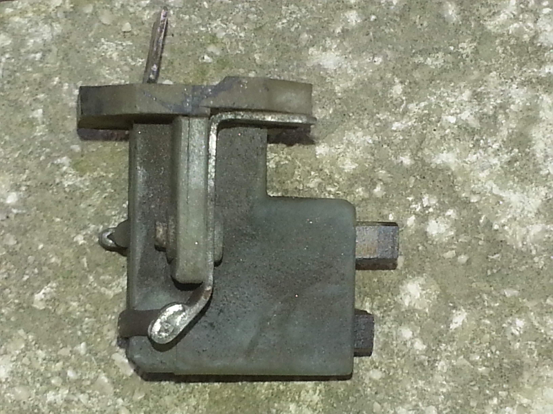

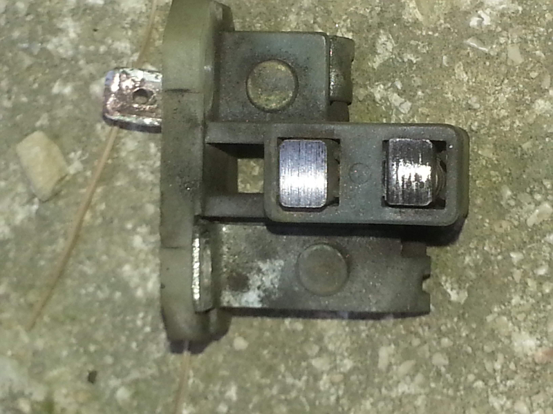

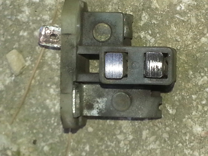

Bon, j'ai démonté mais j'ai des charbons à la place du circuit imprimé dont tu me parles ... :|
Messages : 11511
Re: Interrogation sur la batterie de ma 2cv !
cest pas grave tu na pas de fusible mais tu a les charbons hs, tien regarde se lien http://www.ebay.fr/itm/like/261271101289

Tu penses que ce sont juste mes charbons qui sont HS ?
Messages : 11511
:salut
oui à 90% tu remonte des charbons neuf ,un bon coup de dépoussiérage sur l'induit , et ton circuit de charge va repartir et tu aura économisé
100 euros d'alternateur, . :salut:
