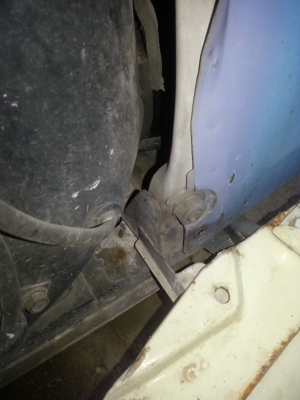

Est-ce que ça t'aide ?
Côté droit, vu de dessus (très probablement) ou gauche de dessous, je ne me souvient plus (ça commence à dater)
Re: du montage des supports pare-chocs 2cv....
C'est le gauche...

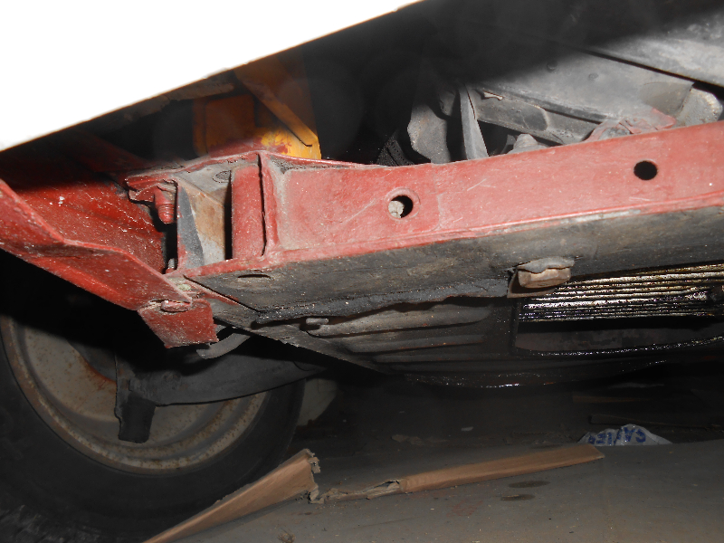

A l'avant les supports se fixent sur les mêmes trous que la barre de phare. Ils suffit de mes présenter, ça tombe en face....

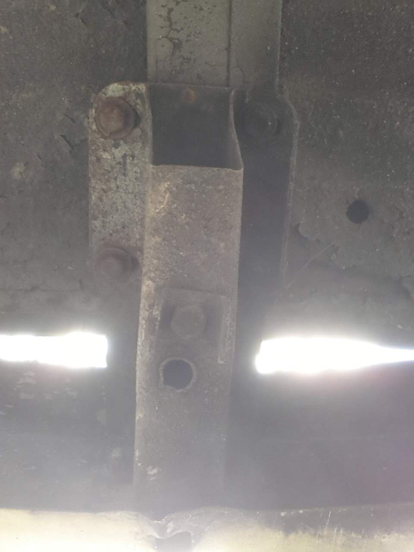

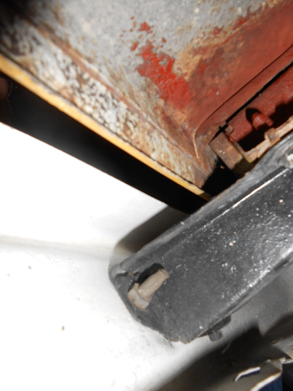

Voilà ce que j'ai pu faire. Si il te faut une précision, demande !
Avant, dessus
Avant, dessus
Avant, dessus
Avant, dessus
Avant, dessus
Avant, dessus
Arrière, dessous
Arrière, dessous
Arrière, dessous
Arrière, dessous

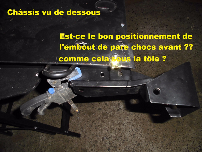

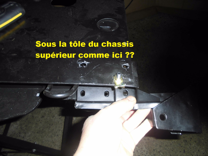

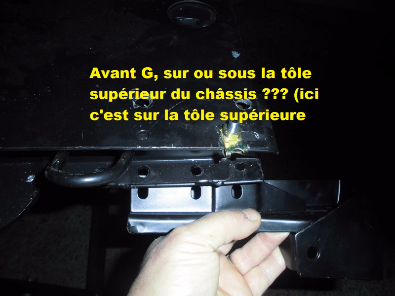

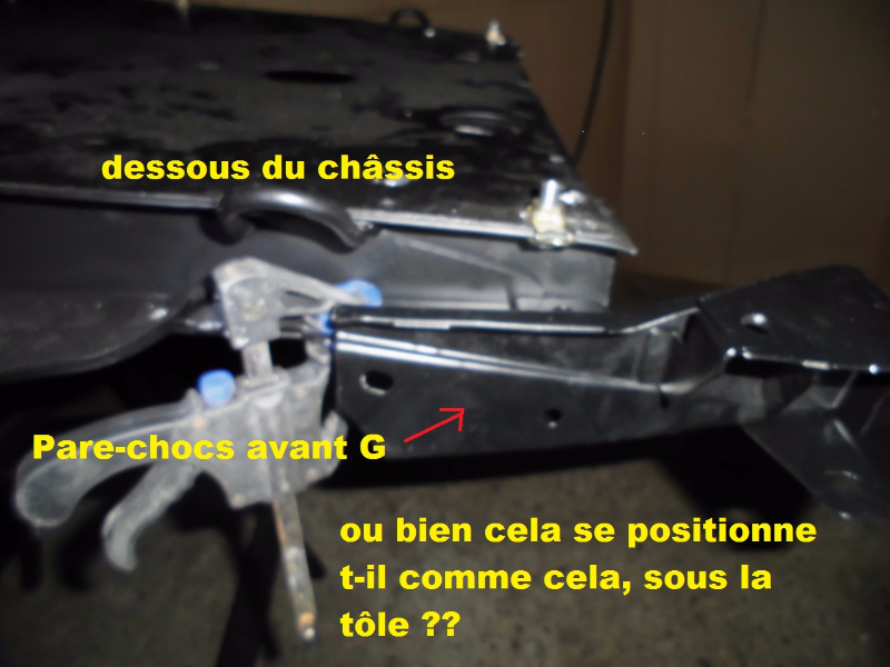

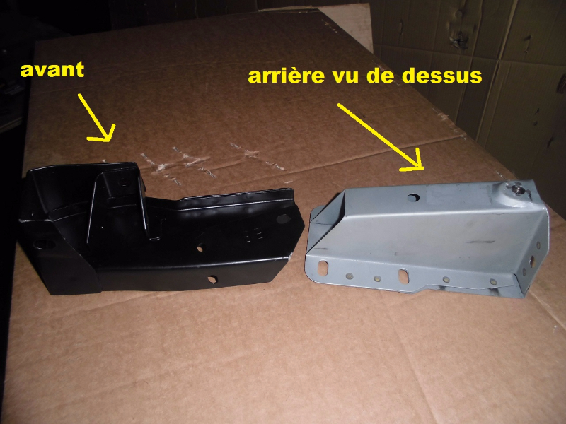

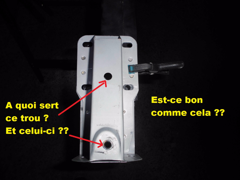

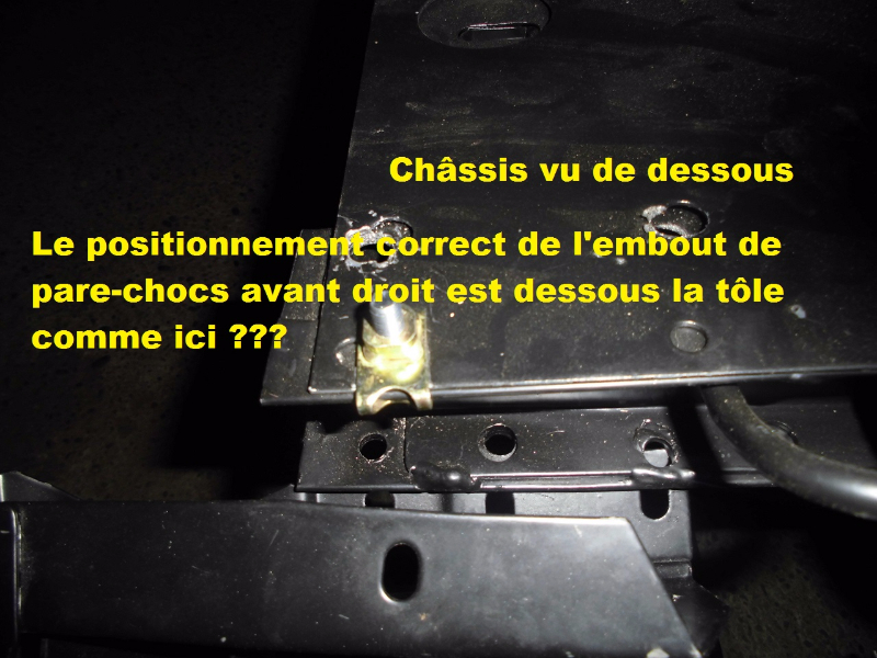

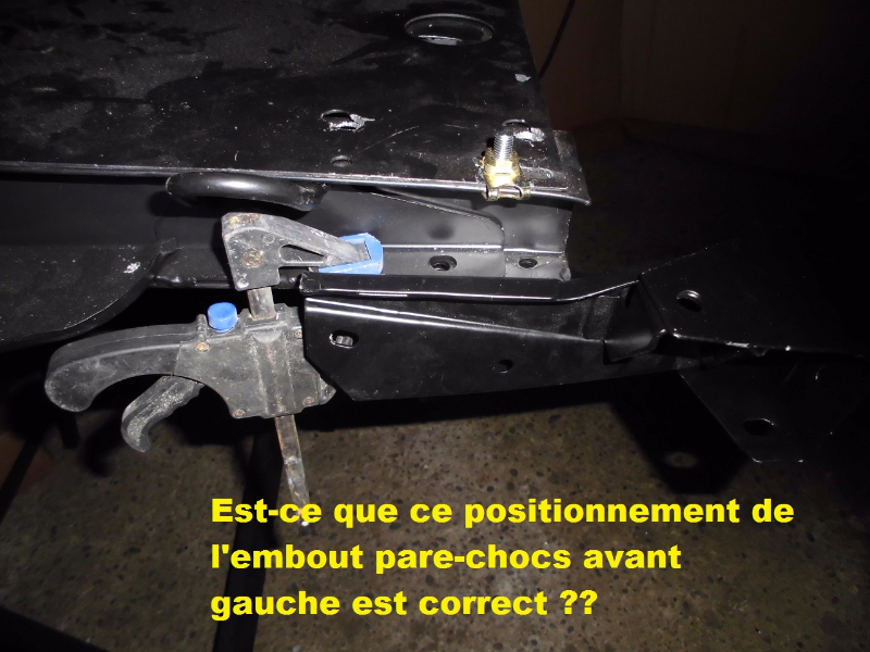

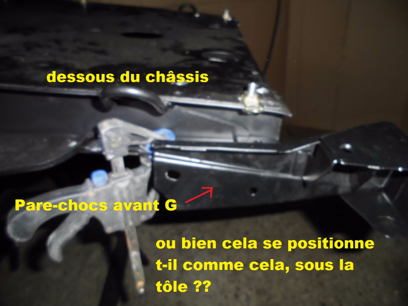

Rien à faire... je bataille toujours pour trouver le bon sens, dessus, dessous la plaque.... maudits embouts !!!!
Voici quelques photos qui je l'espère vous aideront à me dépanner... j'aimerais fixer ces embouts de pare-chocs avant de repasser une couche d'epoxy sur le châssis...

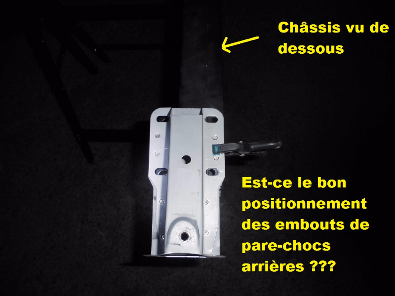

estc-ce le bon positionnement comme cela sous la tôle ??

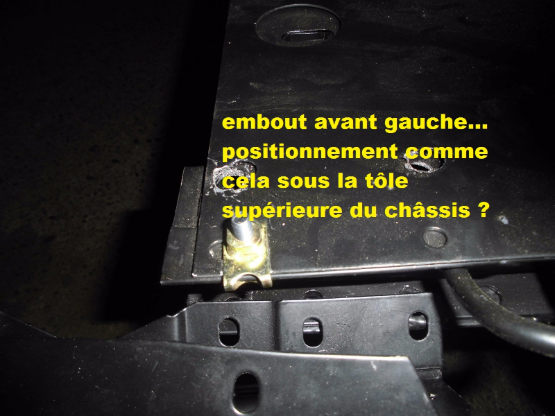

embout avant gauche...; positionnement comme cela sous la tôle du châssis ??
C'est bon comme ça ??? à quoi servent ces trous ??

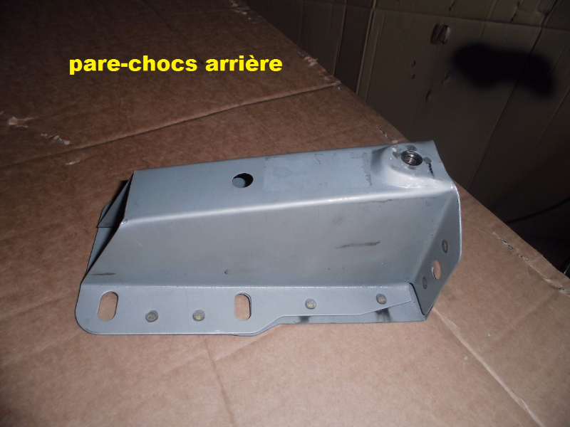

est-ce le bon positionnement de l'embout arrière ??

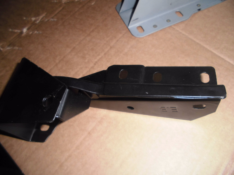

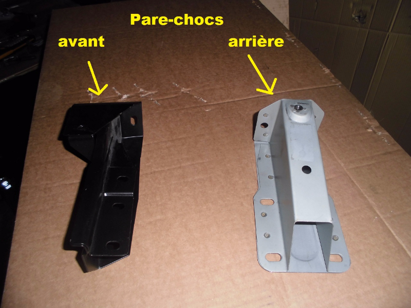

Je comprends pas bien tes photos :???:
C'est bien une 2 CV 6 que tu as ?

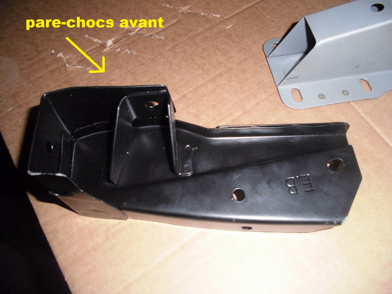

Dans ce cas voici comment est le support de pare-chocs avant. C'est le support coté droit, le gauche est symétrique.
Sur la gauche de la photo, les trois trous se positionnent sur le longeron du châssis ; c'est aussi la fixation de la barre de phare. Sur la droite, se fixe le pare-chocs.
Fais-nous une photo de ton support seul.
re :salut:

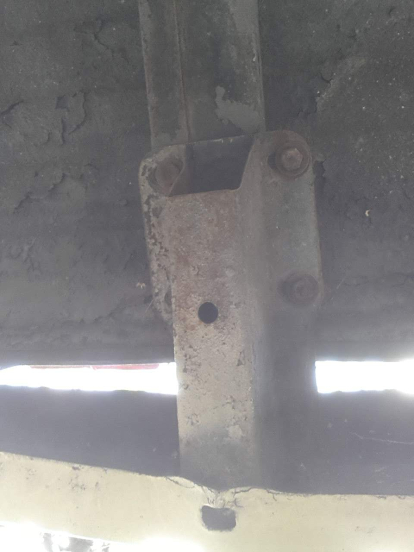

Pour l'arrière, oui c'est la bonne position. Regarde la photo que t'a envoyée Deuchémoi !
Tu te poses trop de questions :mdr: Le trou du haut sur ta 1ère photo du support arrière, ne sert à rien, ou plutôt si, il sert à évacuer l'eau. Dans le trou du bas, il y a une vis de fixation du pare-chocs. Le pare-chocs est fixé par deux boulons situés sur sa face arrière, et une vis située en dessous ; cette vis se visse dans le trou du bas du support sur ta photo. !

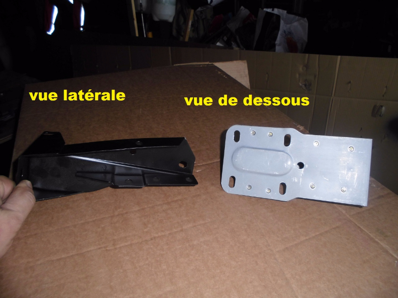

Effectivement c'est bien une 2CV 6 spécial que j'ai et ces embouts je les ai acheté chez MCDA.... j'espère au moins qu'ils m'ont fourni les bons....

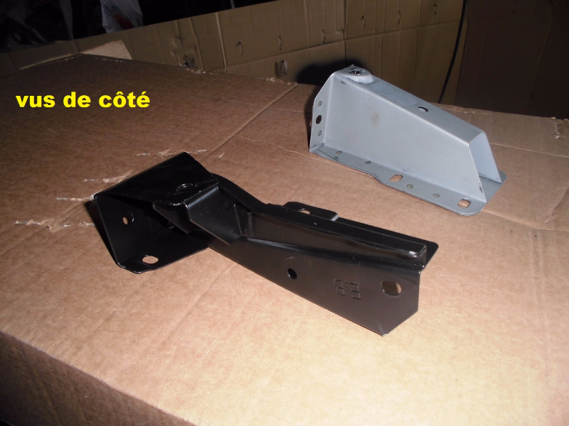

J'espère que ces photos aideront un GM (gentil membre...) à enfin réussir à placer ces embouts.... je traîne... mais je traîne... c'est une horreur !!!
vus de côté
vus de côté
vue latérale et de dessous
pare-chocs avant et arrière
pare chocs avant
pare chocs avant
pare chocs arrière
pare chocs arrière
avant et arrière vu de dessus
avant de côté - arrière vu de dessous
autre vue - 1
autre vue - 1
autre vue - 3
autre vue - 3
autre vue - 2
autre vue - 2

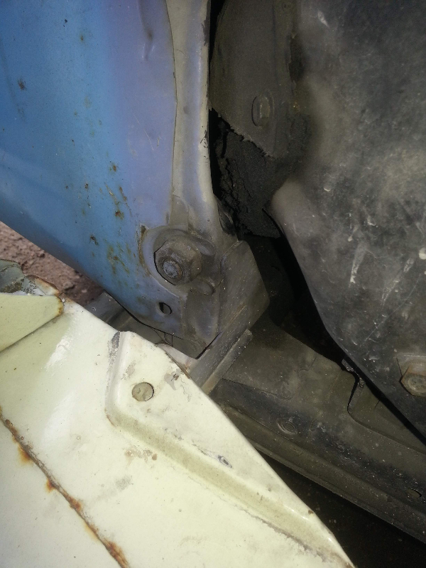

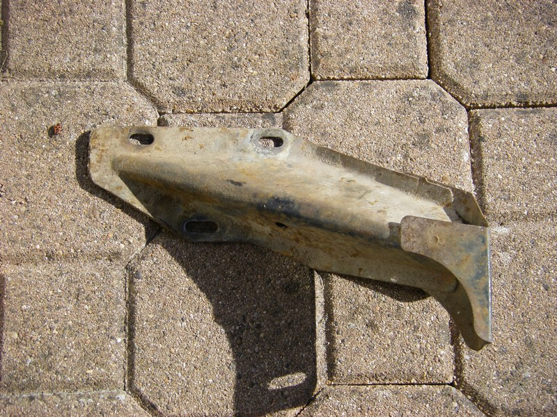

Message par toutoune »
bonjour

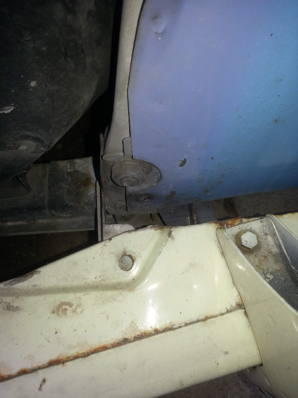

vue de la fixation du parechoc arriere
vue des supports avant ils etaient abimés je les ai changés depuis
