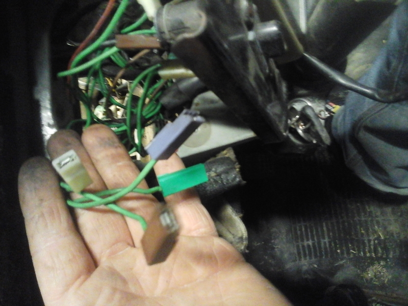

bonjour
l'éclaire du compteur de ma belle ne fonctionne pas j'ai donc démonter le compartiment de la batterie enlever le cable de compteur et retirer le tableau de bord et la je découvre que rien n'est branché derriere l'ampoule mon problème est que je ne trouve pas quel est la cosse qui y correspond car la seule qui "fonctionne" allume en permanence l'éclairage du compteur et n'est donc pas coupler au phares est ce normal qui soit allumer en continu ? :boulet2:
qui plus est depuis le voyant des clignotants ne fonctionne plus :fou:
existe t'il un schema électrique de la planche de bord car nombres de fils sont vert et les cosses de couleur

Pour ce qui est de l'éclairage du tableau de bord, il doit être couplé avec les feux de position. Donc, allume-les et vois quel est le nouveau fil avec du jus ...
Pour le schéma : http://www.nobug.be/2CV/SchemaElectrique.html Tu verras que le fil qui alimente le témoin des cligos par de la centrale. Il te faut donc le retrouver dans le tableau de bord ... :wink:

Il va te falloir sonner les fils un à un, c'est à dire les tester, pour voir où chacun aboutit' puis les relier au bon bouton ou voyant ou interrupteur.
Je ne vois pas d'autre solution. :shock:

ben comme dit bob avec un testeur tu test un a un les fils
il te faut faire pour éclairage du compteur tester au bout du fil coté compteur quant sur le commodo tu tourne pour mettre les veilleuse,le jus 12 volt doit arriver
a se fil ,une fois trouver tu le branche au compteur. est le fil éclairage arrière pareil
pour le témoin de pression d'huile il se branche sur le voyant et le contact plus après contact.
pour les clignotants vert, gris, et marron ,sur le bouton ( warning feux de détresse ) :salut:
blanc je c’est pas faut le tester sur place :???:

normalement au dessus de la batterie , donc côté conduteur , tu a un passage de cable , une partie de ces cable vont directement dans une toron et une autre partie est raccordé avec des cosses ronde , ces dernier servent au veilleuse et feux arrière , clignotant , plafonnier , feux stop , déjà par là tu peut trouver une partie des fil de ton tableau de bord , pour l'éclairage de celui ci c'est le même fil que pour les veilleuses et les feux arrière , pour le voyant de pression un fil vas au plus apres contacte l'autre vas directement sur le contact de préssion pour le toron ( tu le retrouve au niveau de la barre de phare )

bon hé bien comme par magie cette après midi après avoir fait le plein du reservoir d'essence tout fonctionne sauf les feux arrière et c'est déjà pas mal :lol:

après avoir nettoyer les contacts tout fonctionne a nouveau :clap: il me reste juste a vérifier l'ampoule du tableau de bord :danse:
