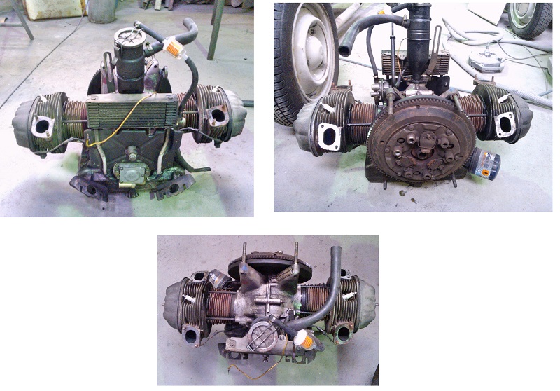

Une simple photo de ton mécanisme et surtout de ton volant moteur et je te donnerai la ref à commander.

J'ai un volant lourd donc mécanisme 3 doigts, mon ancien mécanisme (3000 km avant qu'il ne casse) est de la marque Valéo.
Pour répondre à la demande voici mon moteur et le volant
Voila mon moteur
Voila mon moteur

C'est étonnant que tu rencontres ces problèmes avec un kit Valeo
Les derniers que j'ai acheté ily a quelques mois,étaient bien gravés Valeo, donc je pense qu'ils les fabriquent toujours.
2 ou 3 précisions : as-tu utilisé un kit sortant du même emballage Valeo, ou y a t'il eu un mix de pièces méca/disque/butée ?
La fourchette est-elle une origine ou une refab MCC ?
s'il y a eu un mix de disque, certains ont le même diamètre mais un tulipage et un déport différent...
Essaie vraiment de trouver une fourchette d'occasion d'origine et de monter un kit sortant du même emballage.
Pour l'agrément et la longévité de l'embrayage, le système à diaphragme est plus conseillé ,
mais dans ce cas il te faut aussi un volant fin,
j'ai testé les 2 configurations et n'ai pas constaté de perte de couple significative, par contre bien plus réactive.
