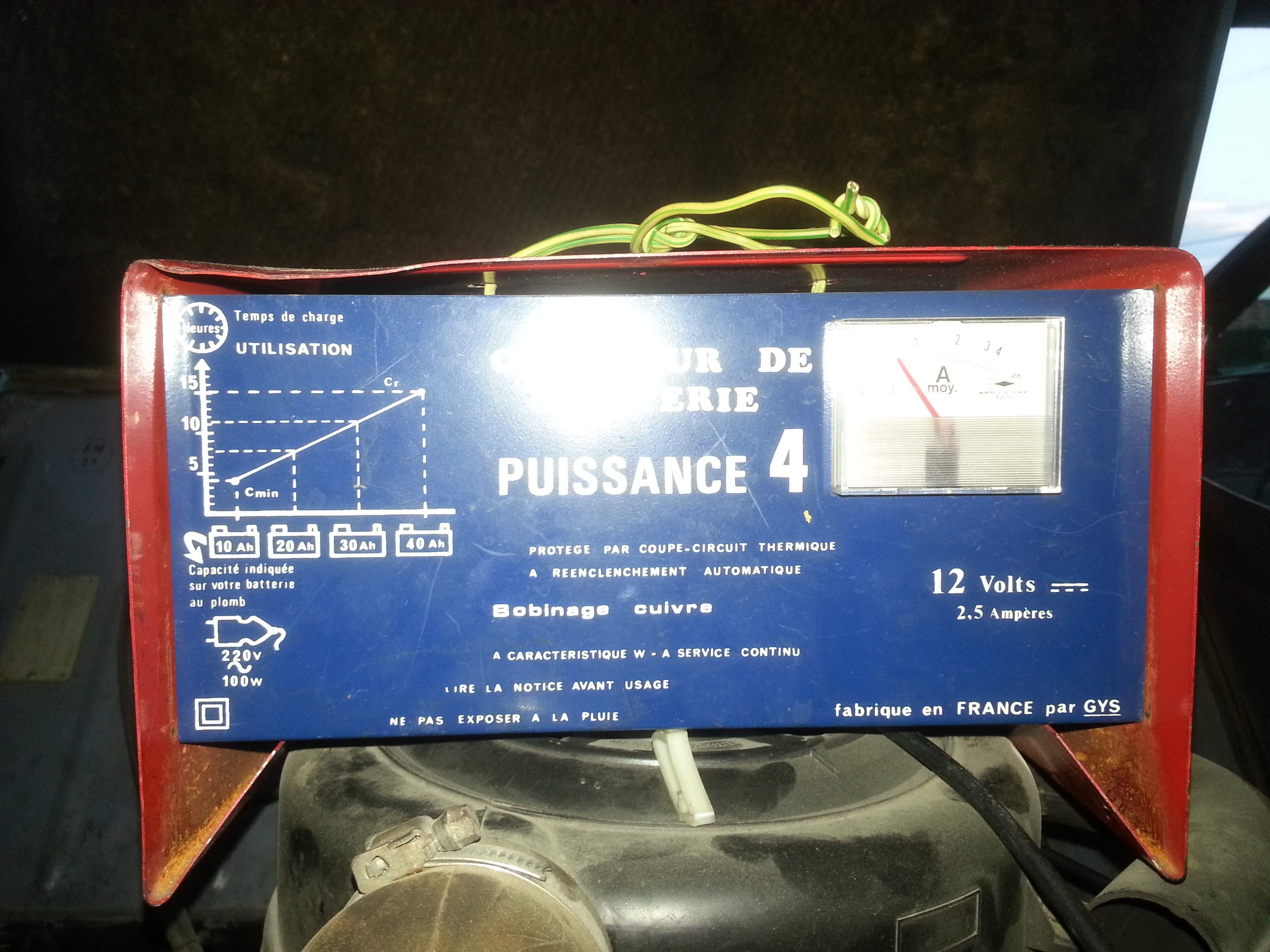

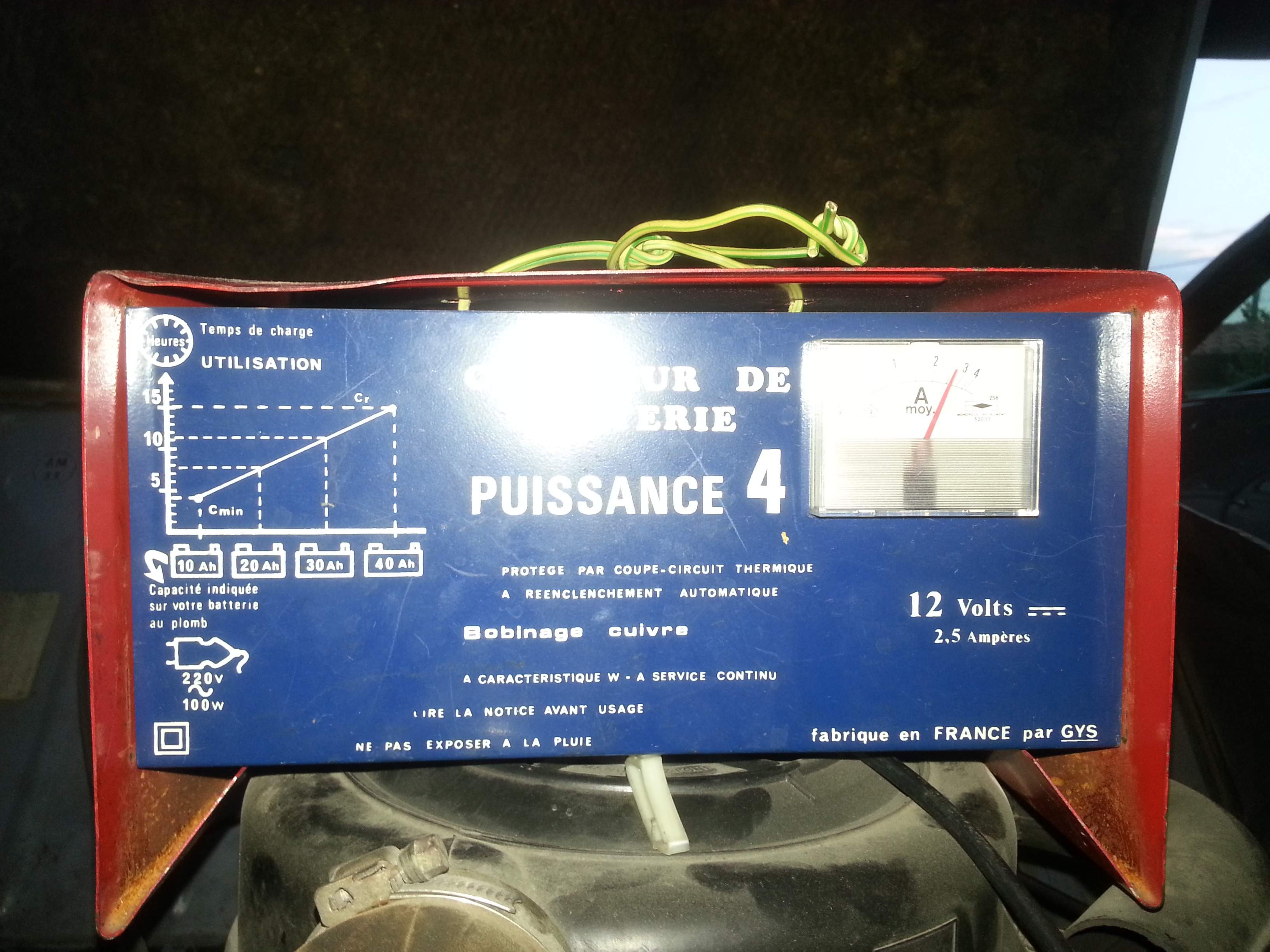

Hello,
j'ai mis la batterie de ma 2cv en charge ce matin vers midi. L'aiguille est partie à droite dans le 3 (sur 4 !).
Je viens d'aller vérifier et l'aiguille passe du 3 au 0 puis remonte vers le 3, pour repartir vers le 0, avec une fréquence de 12 secondes (chronométrée !!)
Je vous mets les photos:
Je ne pense pas que cela soit normal.
Quel est votre avis là dessus ? Batterie HS ?
Merci pour vos lumières.

Re: Le chargeur et la batterie de ma 2CV !
Message par toutoune »
ça m'est arrivé sur une batterie super déchargée,le coupe circuit thermique coupe car courant trés important et se réenclenche automatiquement
aprés un certain temps ça se stabilise mais il a fallu la changer quelque temps plus tard :(
Hello ! :salut:
Soit comme dit Toutoune soit chargeur HS ....soit les deux ! :)

toutoune a écrit :bonsoir
Tu avais vu juste Toutoune ! :clap:
Ce matin j'ai soulevé le capot et l'aiguille était dans le 2 avec un retour vers le zéro au moment où je suis arrivé et puis j'ai attendu, rien n'est venu. Ensuite, il m'a fallu partir bosser.
Ce soir, l'aiguille est au 1 et je n'ai pas vu l'aiguille aller au 0 ... Je vais laisser continuer à charger. :wink:
Ensuite, un test et je vous parle de ce qui m'est arrivé ...
