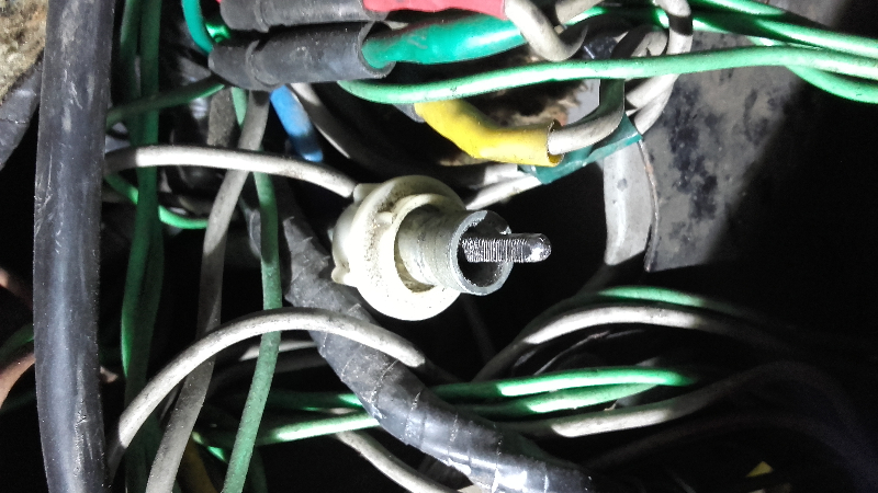

Je déterre le sujet, vous ne devinerez jamais pourquoi...
Voici quelques images :volant: et surtout, surtout, le son... envoyez les décibels ! :enerve:
https://youtu.be/X2jbBSiE4-A
En dehors du bordel, le truc blanc en bout de câble, il se dévisse ? Se tire ? Se déclipse ?
Parce que dévisser des trucs, je sais faire mais là je suis bien en panne d'inspiration... :pleurs:
Merci pour votre aide !

Messages : 11511
Re: Câble compteur 2 cv fait du bruit
c’est ton câble soi il est mal en boiter dans le compteur soi sur la boite,
débranche le câble au compteur,et fait un essaie, çà va permettre de voir si ton câble tourne bien sans bruit ,
sil tourne bien sans bruit c’est soi ton compteur soi le câble qui et pas bien dedans ,
tu peut faire c’est contrôle la roue coté chauffeur sur chandelle , je dis bien chandelle pas de cric ,
et tu peut faire moteur en route passer tes vitesse pour voir d'ou viens le bruit sur place . :salut:

Mais côté boîte, je n'ai pas de photo mais je ne sais pas défaire le câble et y'a du gras partout genre fuite d'huile... La tête de la gaine semble avoir du jeu. Comme je ne m'étais plutôt jamais occupé de cette pièce avant, je ne sais pas si c'est normal. :???:
Quand à tout démonter, baigner dans l'essence, sécher à la soufflette... j'avoue que mon coin de garage n'est pas équipé. Ça doit se changer au pire, mais comment être sûr que cela vient du câble ? rouler compteur débranché. :???:

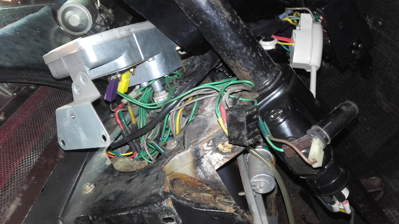

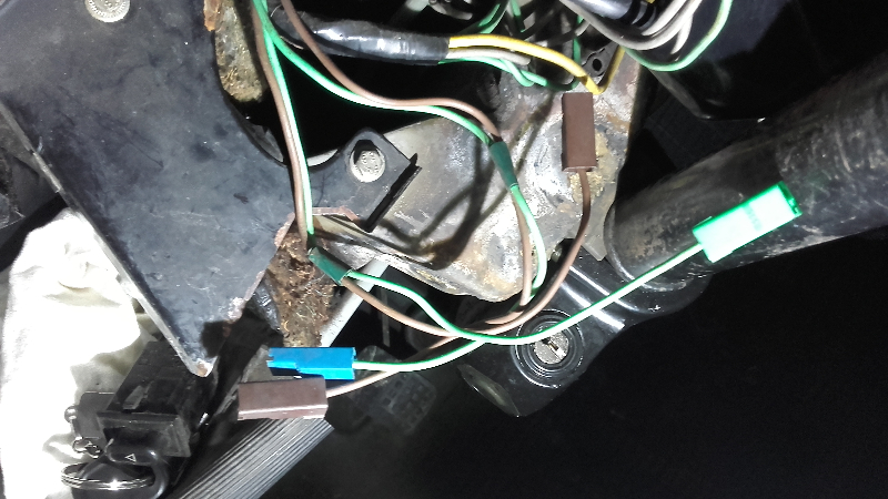

Ah et puis j'en profite, comme j'ai mis mes gros doigts derrière le compteur, j'ai trouvé çà :
Deux paires de fils et cosses nikels, qui sortent d'une fin fond du trou de derrière le tableau de bord.
Une option ? Des trucs qui se seraient débranchés au fils des réparations ? J'ai à ce titre trois trous "superflus" en bas à gauche du tableau à coté du voyant de warning. Un lien ?
Non une roue suffit, le différentiel fera que la roue au sol ne sera pas entraînée. Ne met surtout pas le frein à main !
Coté boite, faut d'abord que tu nettoies pour y voir plus clair :shock:
Ensuite il y a soit une vis soit un clip (je ne me souviens plus sur quels modèles il y a l'un ou l'autre :shock: ) Tu l'enlèves et tires sur le câble, il doit venir tout seul.
