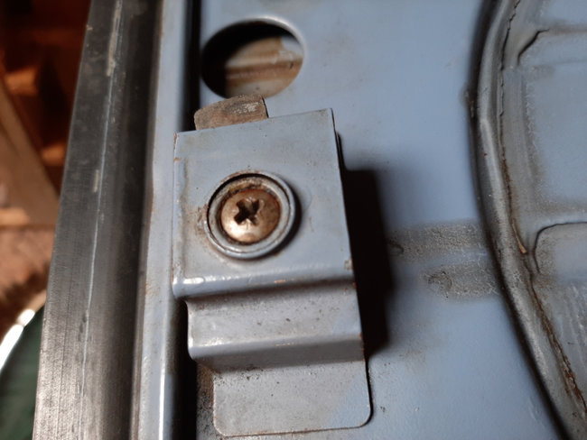

Serait-il possible d'avoir une photo ou un schéma de la serrure de la porte du coffre (côté intérieur) ainsi que de la pièce métallique qui se fixe sur le panneau arrière.
je dois commander des pièces détachées et je ne sais pas ou mettre la patte support verrou percée au centre.
Merci ce serait sympa de me renseigner.

Bonsoir, super merci pour la photo . j'ai la Position et le sens .j'ai plus qu'à la monter merci encore

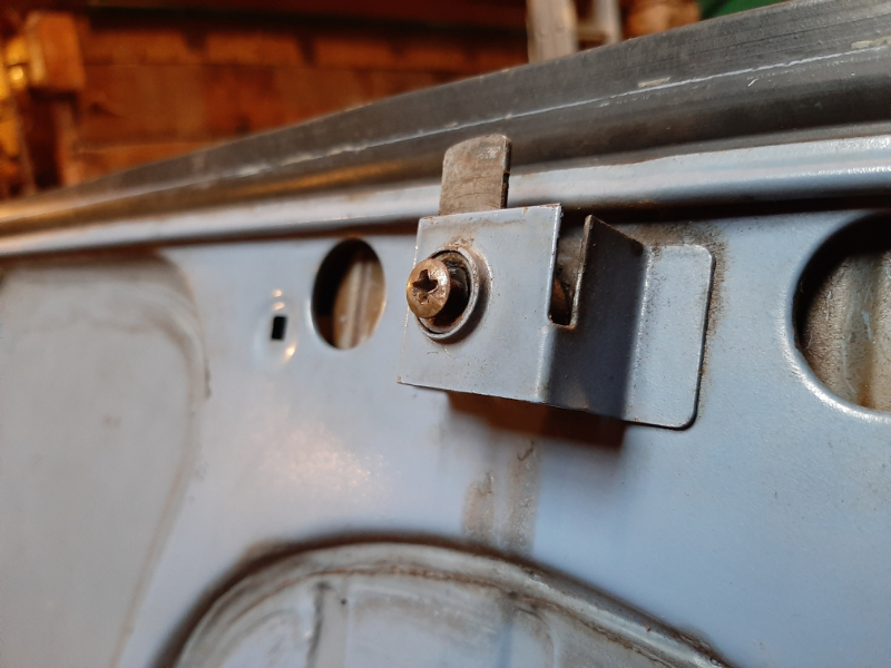

Je cherche de comprendre comme devait être la vis de la serrure en origine... ça est la mienne:

Re: schéma serrure haillon 2cv
Pour la mienne.
Salutations
Salutations

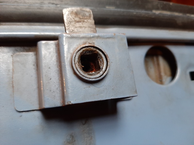

Ainsi j’ai une rondelle en plus... car si je la retire, la poignée reviens vers l’exterieur. Mais parce-que? Qu’est-ce qu’il manque?
C'est seulement la forme de la rondelle qui est différente.

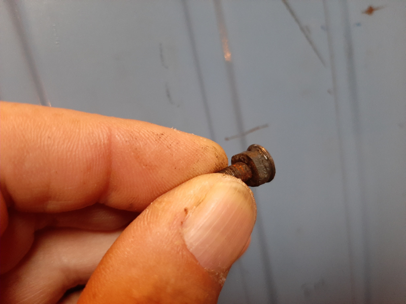

Je crois que vous n’avez pas de rondelle, mais directement la vis vissée au verrou, correctement je pense.
Oui la rondelle est fixe. Le détail en photos.

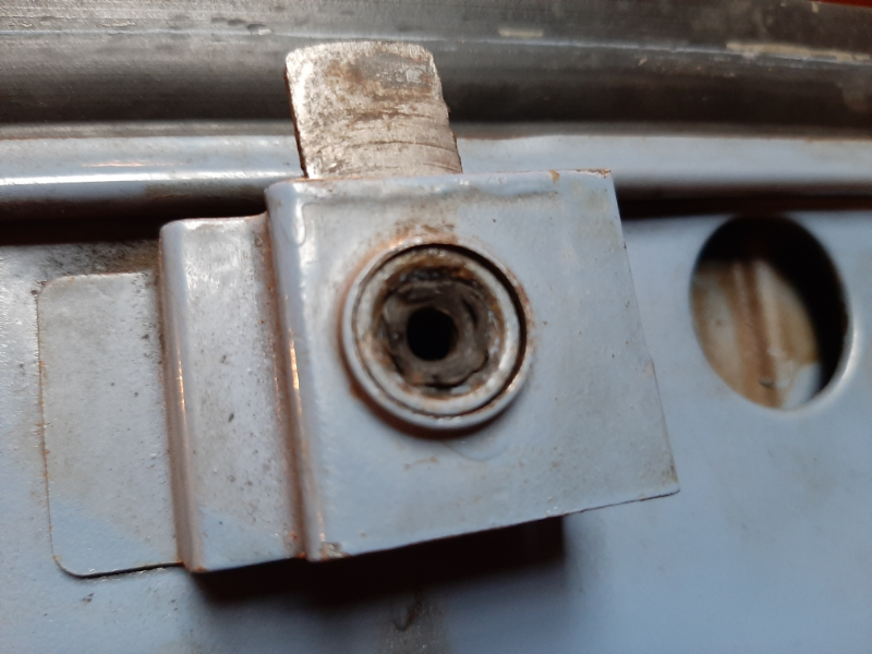

Ah, c’est bon! Elle est à l’intérieur. Merci bien!

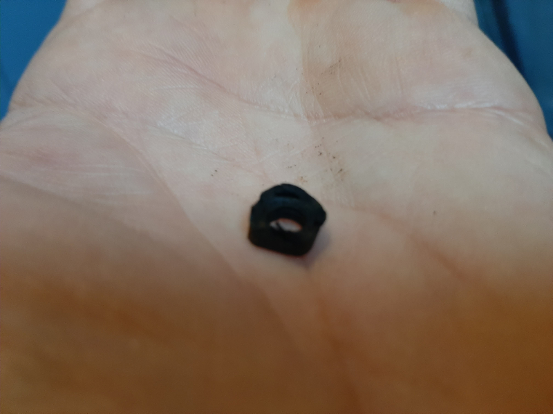

merci d'avoir publié ton problème de poignée de malle: j'ai rencontré exactement le même sur ma Rossinante de juin 62.
Il manquait en fait une pièce exactement là où tu as mis ta flèche rouge: à l'origine, m'a dit un vieux deuchiste, un étrier de 2mm qui vient se glisser entre le cylindre qui pivote et la tôle de malle.
J'ai utilisé une rondelle plastique noire dure de bon diamètre, 2mm d'épaisseur, percée d'un trou de 14 , l'ai coupée de façon à l'engager façon clavette/coinceuse dans l'espace requis et hop ! on dirait une pièce d'origine et ça fonctionne parfaitement: le cylindre ne ressort plus.
