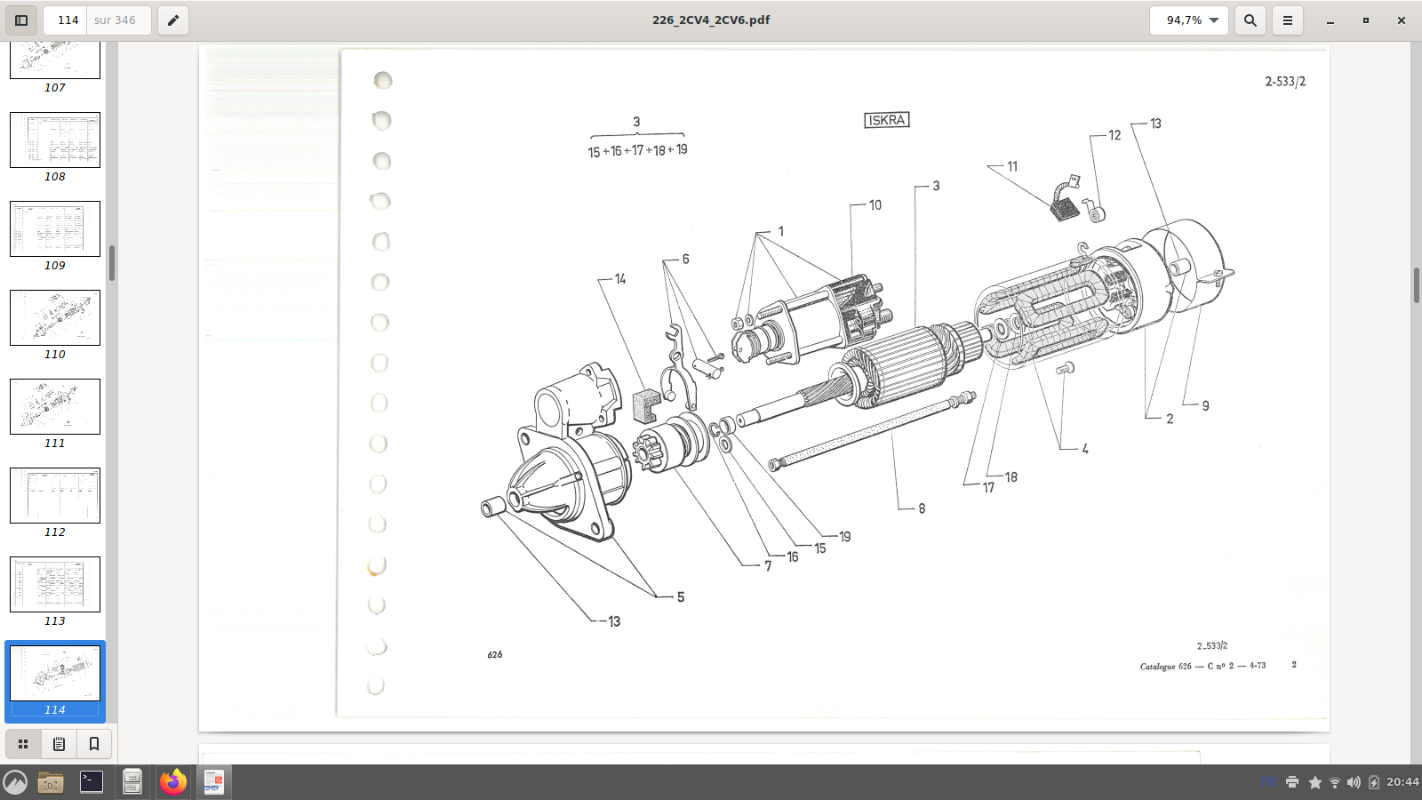

tout d'abord, merci pour ton super tuto Damien
j'avais un soucis de démarreur, du coup je m'en suis inspiré pour démonter le mien (Iskra ZB4).
peux-tu me dire où trouver les rondelles du nez de démarreur ? leur matière, épaisseur ?
j'ai par ailleurs trouvé une rondelle cassée en deux au niveau des charbons. il y a aussi une rondelle en queue d'induit ?
merci pour ton éclairage
Jérôme
Jérôme

salut ! oui merci pour ce tuto ! je compte le faire un de ces jours, j'ai aussi un iskra et j'ai les charbons !
par contre lorsque vous parlez des rondelles cuivre à changer...? je vois pas où elles sont sur les photos ??

j'ai perdu l'accès à mon serveur FTP, je voulais ajouter à mon message les "dites" photos, pour une meilleure compréhension.
je ré-essaierai ce soir.
pour les rondelles, j'avais :
- 3 rondelles + 1 bague , en tête d'induit (niveau du nez)
- 1 bague et vraisemblablement la rondelle cassée en 2 , au cul de l'induit
j'vais envoyer un pti message à Damien, pour savoir comment il va. je sais qu'il avait changé de taf ....
pas très présent moi non plus ces derniers temps , désolé les copains

de nouveau accès à mon serveur FTP, j'ai édité le post précédent pour rajouter les photos.
je pense également que la fourchette est morte, les ergots sont bien mangés/matés..
merci de votre aide
merci de votre aide

Merci pour ces photos !
Peut on trouver ces rondelles neuves ? Et où ?...sur mes catalogues je les vois pas

donc conclusion,
- palier (bague laiton au extrémité) présente un certain jeu (pas d'appareil de mesure)
- fourchette bien mangée (quasi à la moitié) certainement dû aux jeux des paliers !!!
- rondelles cassées et usées
j'ai écumé pas mal de site de pièces, mais n'en trouve pas pour un Iskra ... du Ducellier oui
si vous avez des adresses, bon plan ... je suis preneur ... sinon ce sera un neuf !!!
Cdt
Jérôme
Cdt
Jérôme

salut Jérome
Il ne doit pas y avoir de jeux dans les bagues au extrémité,, sil y en a faut les changer,
la fourchette usé pareil faut la changer, pour la rondelle cassé a la rigueur tu peut trouver sur un vieux démarreur.
sinon ,si tu trouve pas les pièces pour réparer correctement, tu va être obliger de changer le démarreur complet, en neuf ou d'ocas.

qui pourrait me donner l'ordre de montage des trois rondelles en tête (côté volant moteur) du démarreur FEMSA/ISKRA pour mon Acadiane ?
Il y a une rondelle métal épaisse, une rondelle en bakélite et une rondelle ultra fine en cuivre il me semble...
C'est tout ce qui me manque pour remettre ma voiture en service quotidien
Eric des Vosges
Eric des Vosges

Bonjour à tous!
Qui pourrait me dire si sur le modèle du tuto: Iskra 0305, l'un des charbons est soudé au corps du démarreur, comme vu sur les photos? Il semble que l'autre soit clipsé et vissé. J'envisage de les changer mais je n'ai pas de quoi faire une telle soudure (étain).
Ce qui est trompeur c'est que les modèles vendus pour ce démarreur peuvent chacun être vissé.
Merci, ucef
Merci, ucef

il te faut un bon fer a soudé et de l'étain . Et tu chauffe avec le fer la partie ou il y a l'étain , tu tire sur le charbon et il viens.Ucef88 a écrit :Bonjour à tous!
Merci, ucef
Pour le charbon neuf , tu étame le fil du charbon a l'étain , puis tu le fixe dans le corps du démarreur, puis tu chauffe avec le fer ,
l'étain va fondre et se soudé, après tu le fignole un peut pour faire une belle soudure. Pour tester ta soudure, tu prend le charbon
dans la main ,et tu suspend le démarreur ,tu secoue un peut si ta soudure casse pas !! c’est qu'il et bien soudé .L'autre sil se visse ou clipse , ben tu fait pareil avec le neuf.
Fait lui un bon nettoyage et contrôle des bagues, AV-AR ou les changer c'est mieux. Avant de tout remonter.

Je sais que le sujet d'origine date de fort longtemps... Mais je tente quand même...
j'ai restauré le même démarreur que toi. Cependant, je rencontre un problème, sur lequel j'ai déjà passé plus de 2 heures :
Je ne parviens pas à visser le support des charbons sur le "cul du démarreur". Tu expliques de garder de l'espace pour pouvoir maintenir le support et le plaquer contre le fond du démarreur, mais ça ne passe pas.
De plus, à chaque fois, le support se met de biais, dû à la pression des charbons...
Là, je suis bloqué, et je parviens pas à finaliser le démontage...
Tu aurais une astuce?
Merci d'avance
Olivier
Merci d'avance
Olivier

Le truc, c'est que beaucoup des intervenant sur ce post ne sont plus là ... :pleurs:OlivierMa a écrit : j'ai restauré le même démarreur que toi.

Beau tuto en effet ! Merci ! Petite rectification ceci dit : l'induit c'est l'élément qui tourne, l'inducteur est immobile. Dans un alternateur, c'est le contraire ....
Où peut on trouver un nécessaire de réparation pour démarreur ? Parce qu'avant de démonter on ne sait pas ce qui cloche : si c'est le lanceur, alors faute de pièces de rechange il faudra changer le tout....
