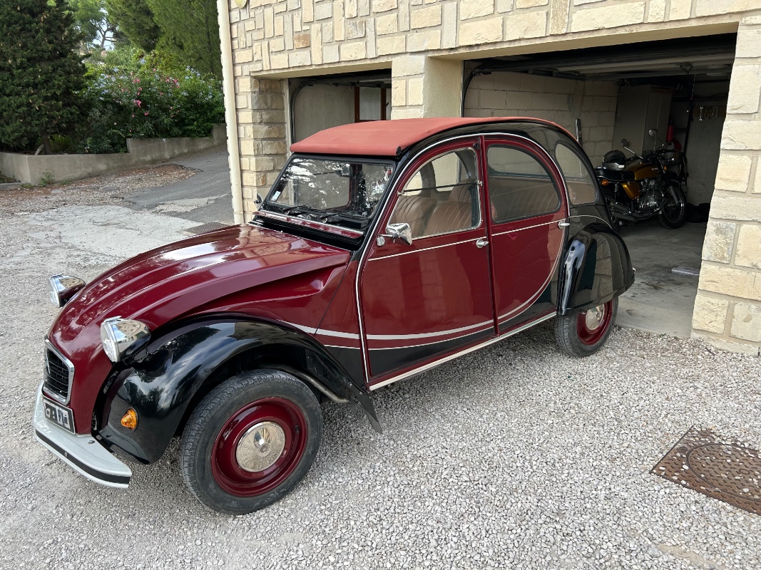

Hello, oui mais de série, pas les premières ( 1983)
C'est pas les bons sièges et la bonne capote par contre, mais ils vont bien

C'est une club, avec le starter lumineux, la lumière dans l'habitacle, le grand compteur, le volant monobranche de la dyane etc.
Même le numéro de série ne l'identifie pas simplement, elle est dans la série du moment, ils ont pu faire le même jour 3 charlestons et 5 club, les numéros se suivent.
La peinture fait la différence ainsi que la sellerie.
Tu peux faire des "fausses " charleston sans souci, il y en a à mon avis plus que des vraies qui se vendent

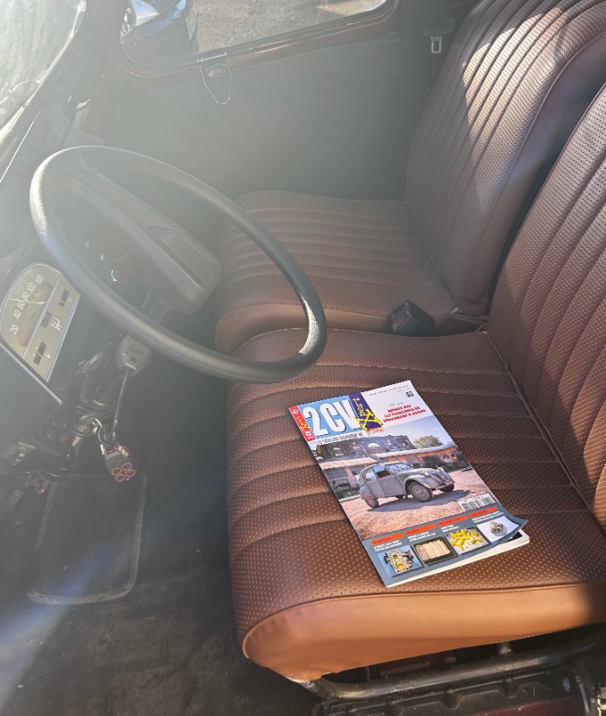

Autre question, quelqu'un sait si mon intérieur équipait de série une 2cv ou bien s'il a été adapté d'une autre voiture ?

La question pour mes sièges de couleur Sky marron est de savoir si c'est une finition qui existait sur certaines 2cv ou si ces sièges proviennent d'une autre voiture.

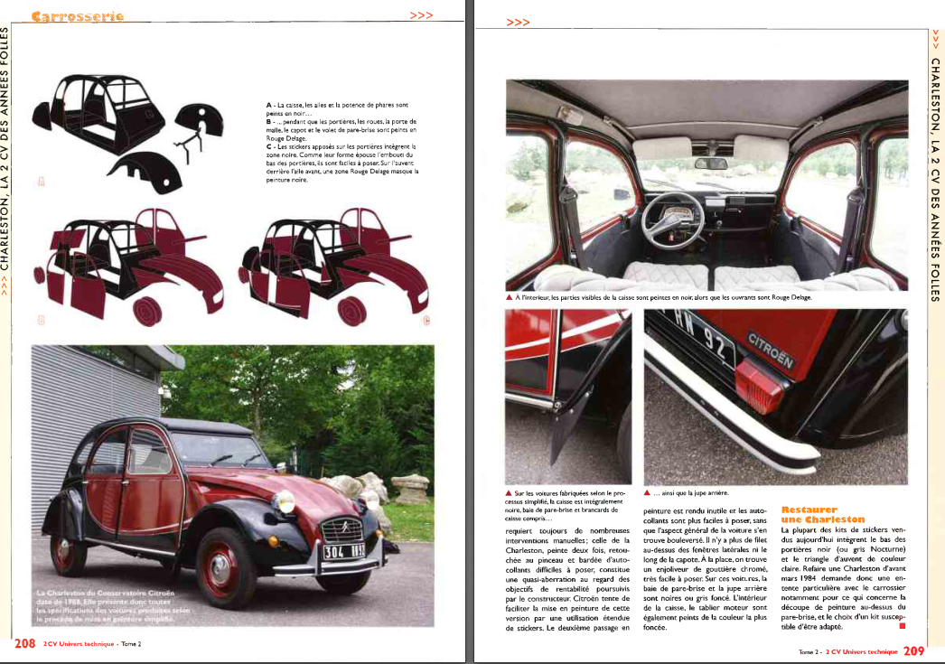

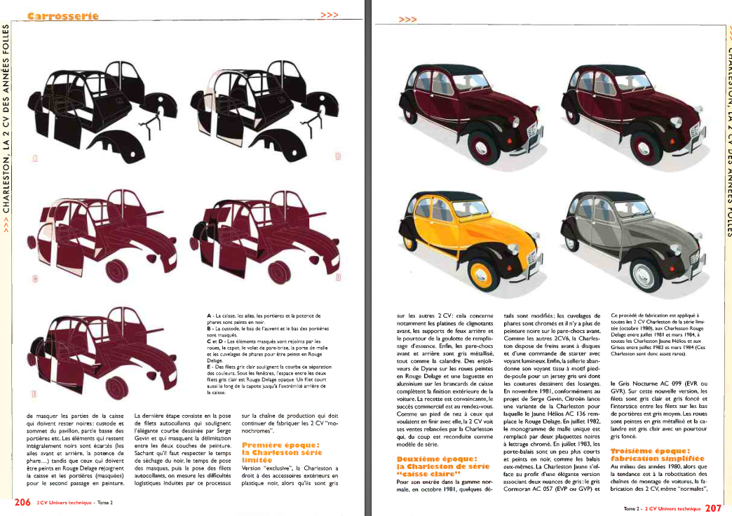

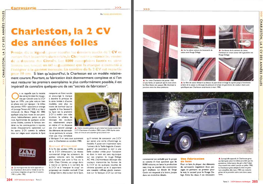

Bonjour Mica
Pour savoir de quelle génération est ta Charleston tu as toutes les infos dans le tome 2 de l'univers technique pages 204 à 209
Désolé c'est pas top qualité
J'avais ces sièges d'origine sur une 2cv4 1974

@cirev13
Merci c'est vraiment bien documenté, même si pas facile à lire en effet ! Je pense avoir la version "simplifiée" de la peinture, car j'ai un entourage noir. Mais comme elle avait été repeinte, je ne suis pas sûr que le cahier des charges d'origine a été respecté à ce moment là.
@Alex 46
Merci pour l'info. Je n'étais pas certain que ce soit des sièges de 2cv car ils sont particulièrement moelleux et je ne connaissais pas cette finition. :)

@Mica
Si tu as le code peinture rouge delage sur le tablier sur fond rouge ta caisse est une 2 ème génération comme la mienne de 82 mais en voyant l'extérieur sur ton avatar on dirait qu'elle a été repeinte en version 3 ème génération, ça se voit facilement caisse noire, volet d'air rouge, pas les deux liseré gris au dessus des portières et les autocollants de tôle d' auvent inverses (autocollant rouge en haut et peinture noire de caisse en bas pour les versions après 84 et autocollants noirs en bas et peinture rouge de la caisse en haut 1 ère et 2 ème génération)

C'est quand même la classe cette charleston rouge et noir...😉
Messages : 17027
Re: 2cv Charly ou pas 2cv Charly ?
Alex 46 a écrit : 17 janv. 2026, 12:24 C'est quand même la classe cette charleston rouge et noir...😉
La classe, oui !
Un peu trop je trouve par rapport à la "popularité" (en sens de "qui est en rapport avec le peuple" et pas la notoriété !), c'est ce que je me suis toujours dit, même si je l'aime beaucoup (bien que ce ne soit pas ma préférée des Charly !). 😉
