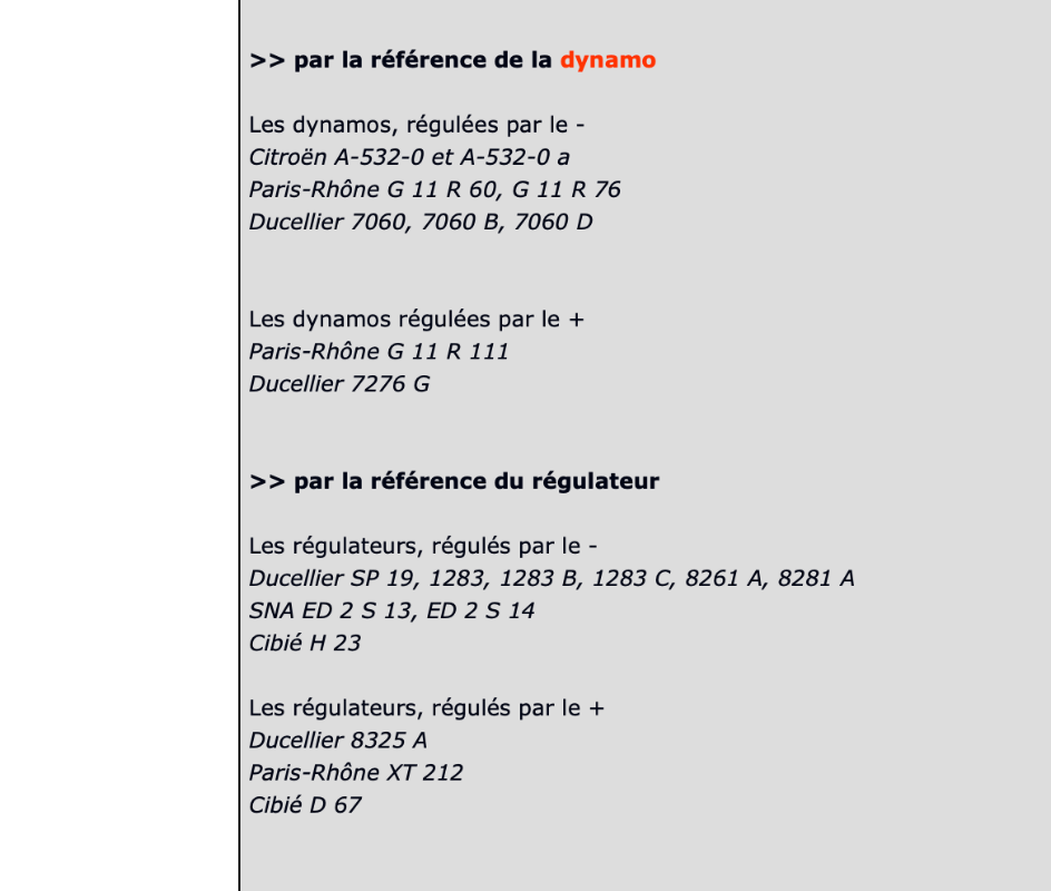

- Lolodubalaou
- Messages : 1946
- Ma deuche : 2cv Sausss Ente
Re: Dynamo de ma 2cv
Devise de militaire :
à système inconnu, touche à ton cu...
- Lolodubalaou
- Messages : 1946
Oui, il y a des dynamos régulées par le - et des dynamos régulées par le +.
Et mélanger les deux est incompatible.
Quelles sont les références de :
1- ta dynamo actuelle ?
2 - ton régulateur actuel ?

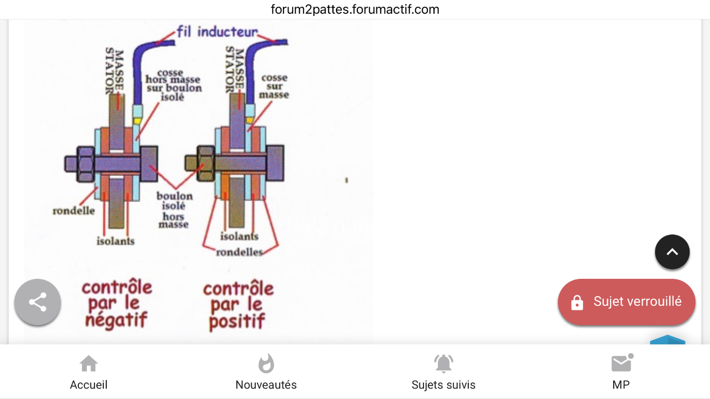

- JPA_47
- Messages : 1690
- Ma deuche : 2CV AZAM 1966
- Localisation : 47 MARMANDE
Bonsoir @Dave , bonsoir à tous,
Laurent @Lolodubalaou t'a déjà mis sur la piste, donc j'ajouterai simplement quelques documents pour t'aider :
Tests simples : @celeste a parlé de démagnétisation, même si ça m'étonnerait, vu qu'elle a fonctionné récemment (comme l'appairage de la dynamo et de son régulateur) : Vérifie d'abord la qualité des connexions et les coupures dans le faisceau.
Si tu m'y autorises, cher Laurent, je me permets de joindre ton excellent "arbre décisionnel" de la recherche des pannes sur le circuit de charge de la dynamo. Je le supprimerai si tu t'y opposes, naturellement.
Merci pour notre ami @Dave
Bonne soirée à tous !

- JPA_47
- Messages : 1690
Bonjour @Lolodubalaou , bonjour @Dave , bonjour à tous,
Merci Laurent ! Dit autrement, la panne de dynamo est un "problème multifactoriel"
@Dave : je ne m'en vante pas, mais je peux te dire que, des âneries, moi le premier, j'en fais chaque jour...
Il est vrai que je m'en vante rarement
Des rondelles isolantes, en 4 et en 5 mm (il y a les deux sur la dynamo), on en trouve facilement : https://www.amazon.fr/sourcing-map-Rond ... B07R3BSBL5
Bonne journée
Bonne journée

- Dave
- Messages : 56
- Enregistré le : 23 sept. 2025, 11:24
- Ma deuche : 2cv type aza
- Date de naissance : 01 nov. 1972
- Localisation : St ay loiret
Bonjour a tous je reviens vers vous,problème de charge toujours pas résolu
Je vous avoue que je suis perdu, comme j ai dit la 1ère fois j ai oublié les rondelles isolantes sur ma dynamo en espérant que je n ai pas grillé mon régulateur
Est-ce que quelqu'un pourrait me donner l ordre exact de montage des rondelles ,des cosses (cosse charbon,cosse bobinage et cosse principale) sur bornes dynamo et exc,j espère être clair c est pas gagné
pour que je puisse repartir sur les bonnes bases,a la suite de ça je ferais les contrôles que vous expliquez sur les postes précédents
Merci de votre aide et de votre patience
- Dave
- Messages : 56
Je reviens encore vers vous,dites moi parce que je lis tout et son contraire
J ai expliqué que j avais des soucis avec ma dynamo sur mon aza se 1963,le voyant de charge ne s éteint plus
Ce que j aimerais savoir, ya t il des rondelles isolante sur chaque borne,et ou les placer?
Là franchement j en ai marre, je m en sort plus,merci pour vos retours

- Dave
- Messages : 56
Merci,j ai encore une question, vu que je suis pas très doué, un coup que je sais si c est par le négatif ou positif ,est-ce que je dois faire ce montage sur les 2 bornes ou une précise ?
Sûrement une question très con pour toi ,Laurent ?
Merci de ta patience, si je trouve pas je ferais venir quelqu'un, j en ai marre que la voiture soit a l arrêt
- Lolodubalaou
- Messages : 1946
Dave,
tu me donnes l’impression que tu n’as pas lu le document que je t’ai donné.
Un système de charge par dynamo n’est pas simple mais de la méthode suffit.
Pour déterminer une régulation par le + ou par le -, tu as dans ce document 5 moyens.
Je te les donne (mais comme disait Jean Pierre Foucault, ce sera mon dernier mot, car je ne peux pas faire à ta place quelque chose que tu ne fais pas).
1 - paragraphe 6. Maintenant si tout a été retiré sans contrôle, c’est mort
2 - paragraphe 12 la date . Maintenant s’il y a de la bidouille avec échange c’est mort
3 - paragraphe 12 la référence de la dynamo et du régulateur : idem si bidouille, mourru
4 - paragraphe 12 la position des rondelles. Ici c’est mort ….
5 - paragraphe 12 electriquement . Et c’est comme cela que tu retrouveras ta polarité.
Et tu pourras ainsi savoir la position des rondelles et si le régulateur est adapté.
Et continuer les autres étapes de la marche à suivre.
Enjoy.

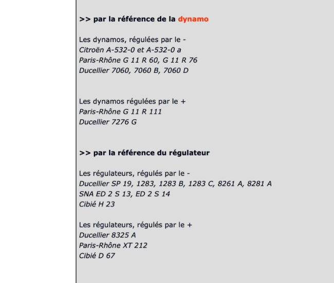

Enjoy.
