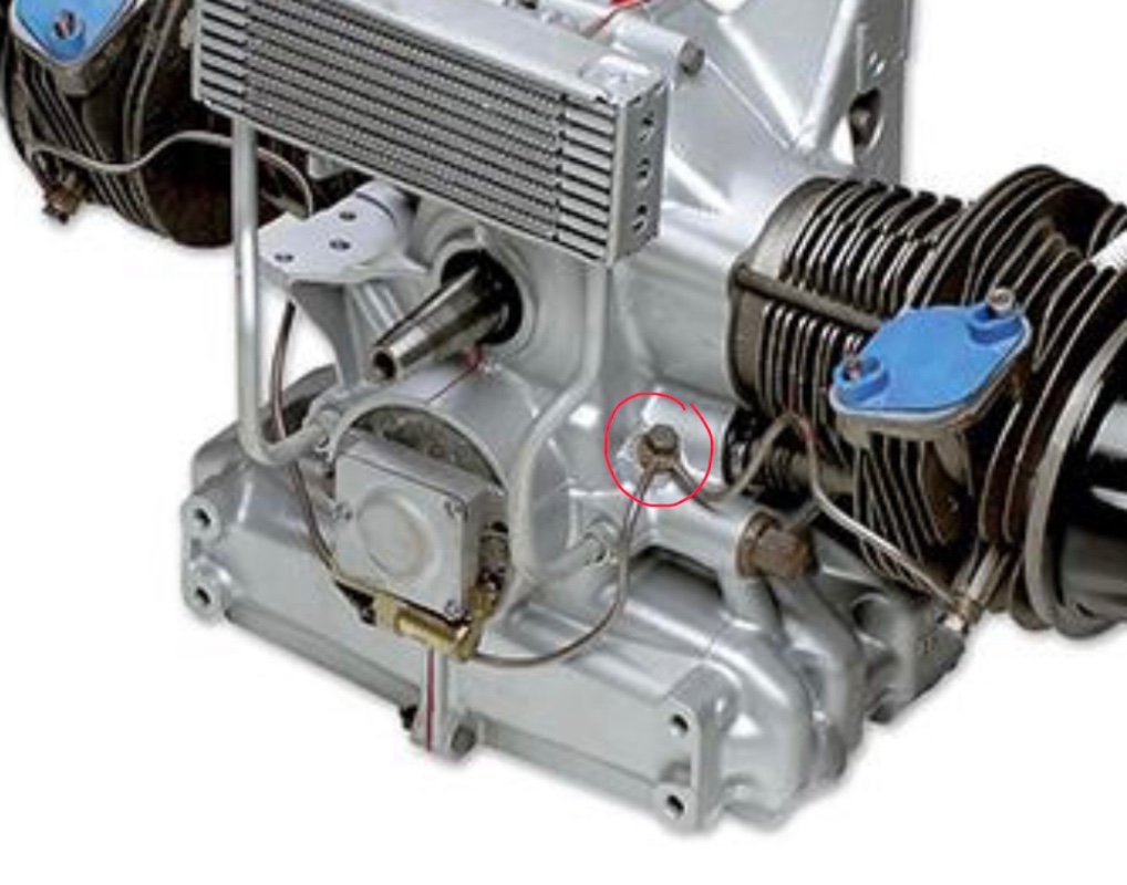

Alors écoute, je dis peut-être une betise car je ne connais pas du tout le 425, mais sur le 602 c'est comme ça :
Tu dois avoir l'équivalent de ce que j'ai entouré en rouge qui alimente le circuit vers les cylindres

Écoute merci pour la photo mais ca me parle pas vraiment, je vais regarder ça ,je vais être obligé de démonter côté gauche je pense ,j ai pas du tout de projection d huile au niveau des vis banjo,franchement a première vue je verrais bien le joint lunette, si il est pas bien mis est ce que tu penses que ca peut vider le carter d huile en 5km comme j ai eu ce matin?

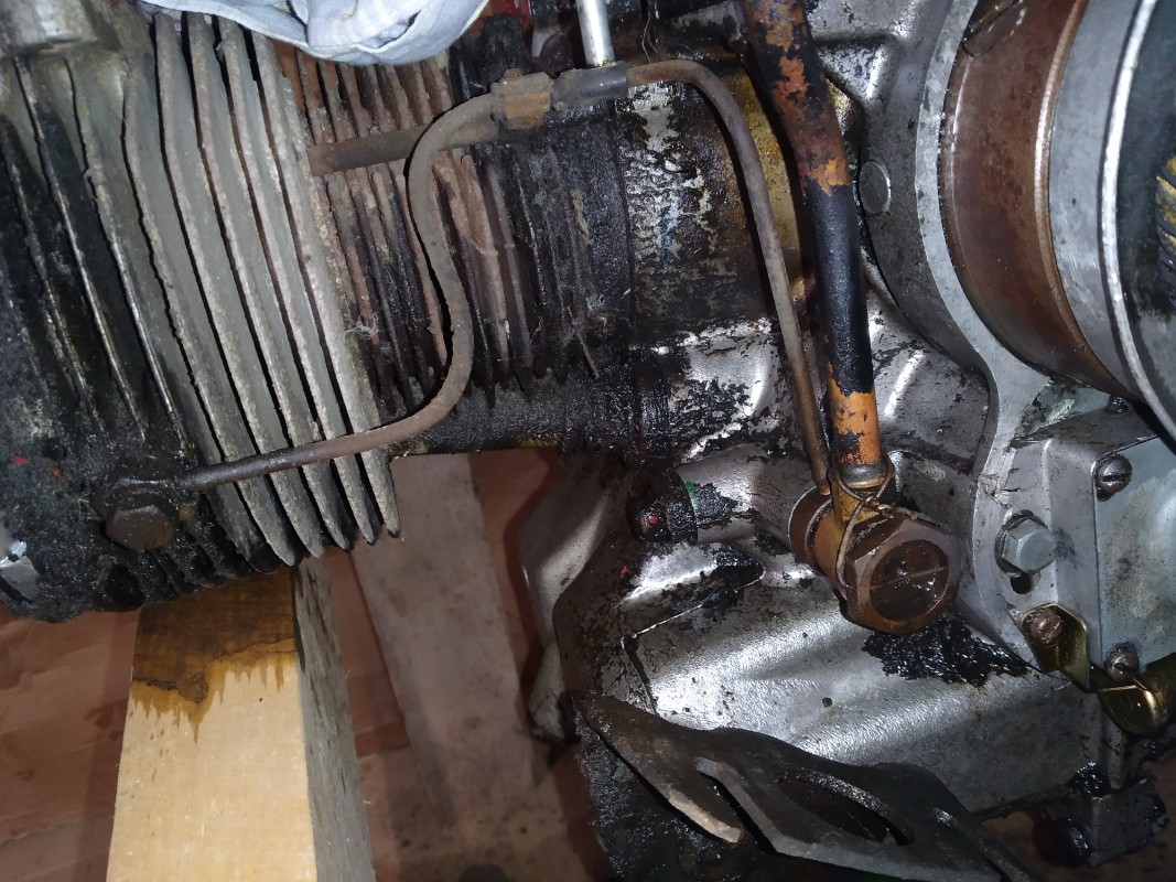

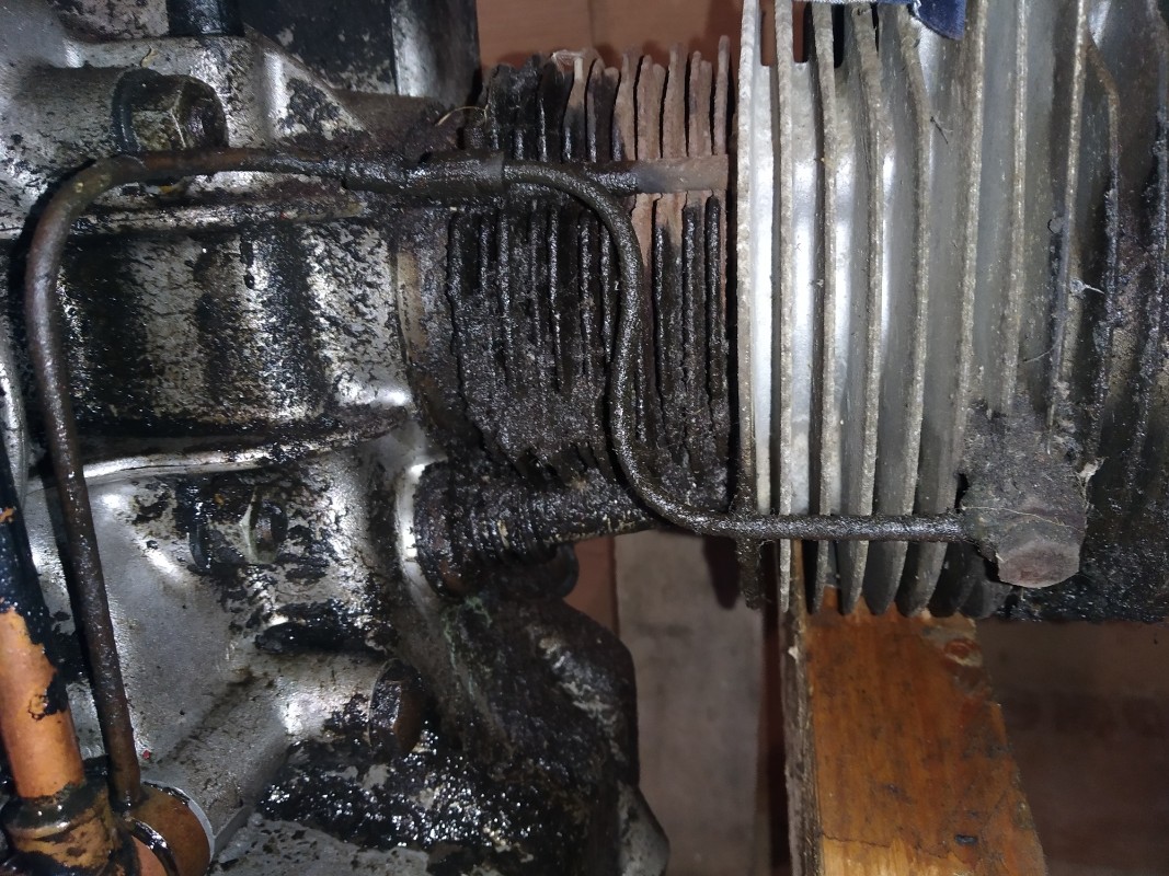

Bon vu que je suis têtu j ai remis de l huile dans le moteur et fait tourner pour trouver la fuite,comme prévu joint lunette qui fuit côté droit,donc ca c est cool il faut redemonter mais c est fixé, par contre je sais un problème après l autre,mais lors de la réfection du moteur j ai du aussi trouvé une dynamo, l ancienne était hs par contre là quand j ai fait les essais mon voyant rouge reste constamment allumé la batterie ne recharge plus et là moi j y connais vraiment rien
Qu est-ce que je peux faire ?
