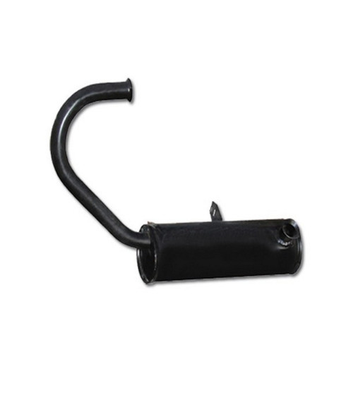

Je vois bien le problème, je l'ai eu, moi aussi, sur la mienne : la fente de la patte du pot de détente n'est pas alignée avec le goujon de 10 mm de l'assemblage du moteur avec la boite de vitesses.
Dans mon cas, je l'ai déplacée, en la coupant puis en la ressoudant en bonne place. Et j'ai du aussi un peu la tordre.
Si tu ne soudes pas, il faudrait que tu la coupes, que tu perces les deux morceaux afin de les assembler le plus possible à la bonne inclinaison, puis que tu les fixes avec des vis et éventuellement, des entretoises s'il faut décaler la patte.
Les pots de détente des Ami 6 étaient fixées par deux pattes, assemblées par deux vis de 7 mm :
Bonne soirée à tous
