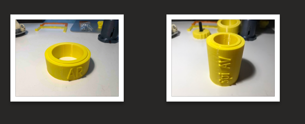

PS : il y a un outil imprimé 3D très pratique pour remettre le spi dans le palier (qui est chaud)(car tu le chauffes pour mieux rentrer le roulement neuf ...)(une histoire de maman chaude et de papa froid ...)

PS 2 : d'ailleurs Burton en a repris l'idée !
Mais non, Burton n'a pas copié ...
PS 3 : en fait, il y a plein d'outils imprimés 3D pour ta BV ... Il suffit de demander !

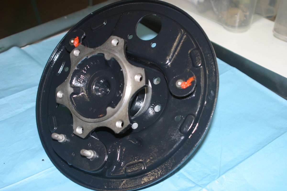

Well, very well !
Yapluka nettoyer, peintulurer
et remonter !

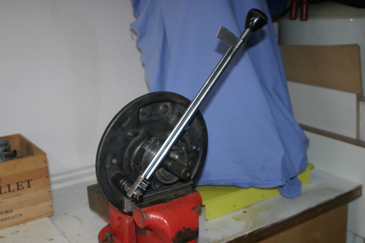

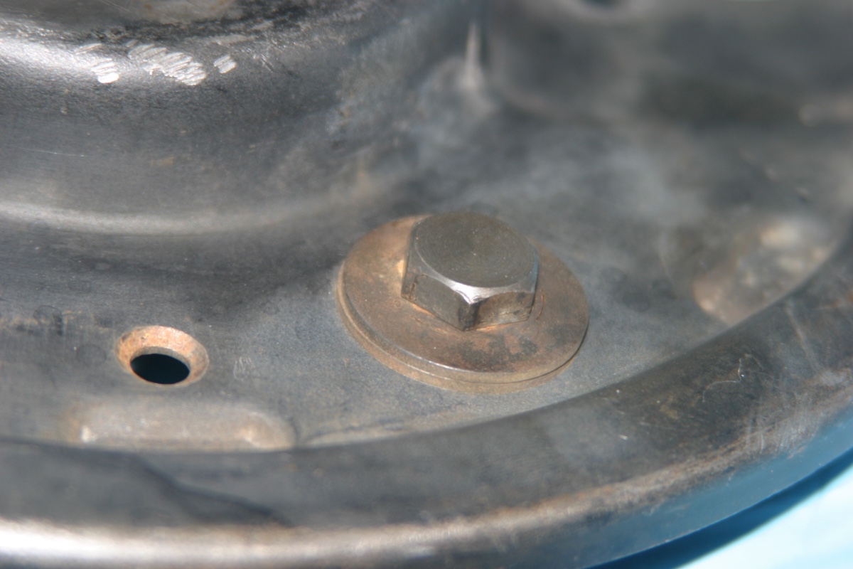

Et chose faite rarement,
valide le couple nécessaire pour faire tourner tes escargots de frein
et voir si la tête de vis n'est pas trop abimée.
C'est maintenant qu'il faut la changer, si nécessaire !

Lolodubalaou a écrit : 17 déc. 2025, 18:32 Et chose faite rarement,
Laurent,
Quelle est la valeur (ou l'intervalle) pour valider l'escargot ?
Merci d'avance pour ta réponse

PS : neutron, de tête (car je ne suis pas devant mes documents), cela doit être 15 à 20 Nm.
