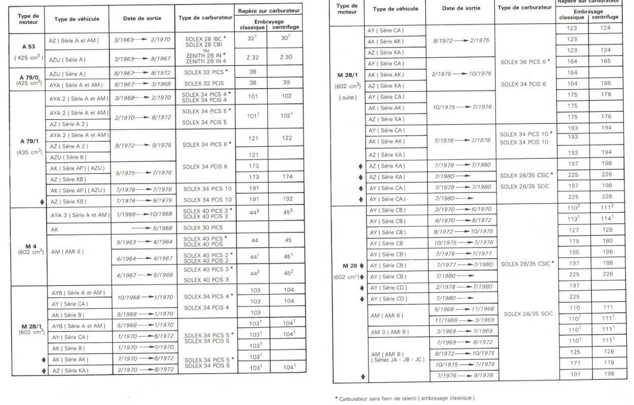

En effet, seules les 2CV équipées d'un embrayage centrifuge avaient un carburateur muni d'un frein de ralenti.
Ce sont soit des SOLEX 28 CBI ou des ZENITH 28 IN 4
Cela dit, ces carburateurs fonctionnent aussi sur les moteurs équipés de l'embrayage classique...
Les carburateurs seraient alors des marques et des types SOLEX 28 IBC ou ZENITH 28 IN
C'est le cas sur mon AZAM : j'ai monté un le carburateur qui avait le moins de jeu sur l'axe du papillon ;)
