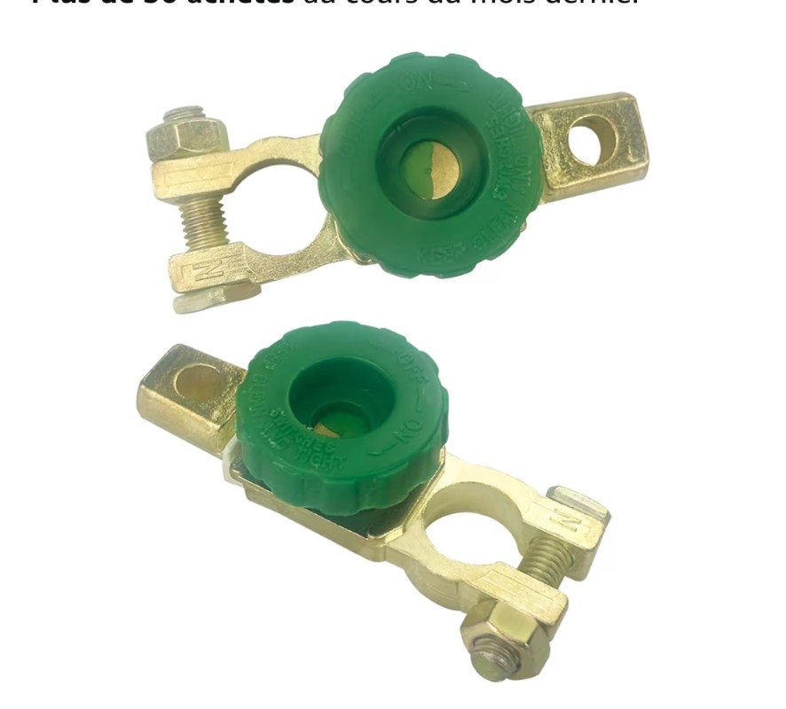

Bonjour à tous, je compte mettre un coupe Batterie Électronique sur ma Deuch, quelq'un a t'il déjà installé ce genre de système pour avoir un avis ?
Messages : 7062
Re: Coupe Batterie Électronique sur ma 2cv
Bonjour, pourquoi veux tu mettre ce coupe batterie, car si on shunt les cosses du boîtier, elle démarre
Messages : 9333
Perso, j'ai mis celui là
https://amzn.eu/d/coEn1UV

CHARLYSTONE a écrit : 26 oct. 2025, 11:03 Bonjour, pourquoi veux tu mettre ce coupe batterie, car si on shunt les cosses du boîtier, elle démarre
Je crois que la vocation première n'est pas l'antivol, mais plutôt d'empêcher la décharge lorsque peu utilisée.
L'avantage du modèle télécommandé est de ne pas avoir à ouvrir le capot pour couper le courant, mais j'ai peur que justement ce modèle consomme du courant en veille et du coup décharge la batterie :???:

Bonjour c'est effectivement ça éviter d'ouvrir le capot
Merci pour ta remarque pertinente je n'avais pas pensé à la consommation en veille je vais regarder ça de plus près 👍
