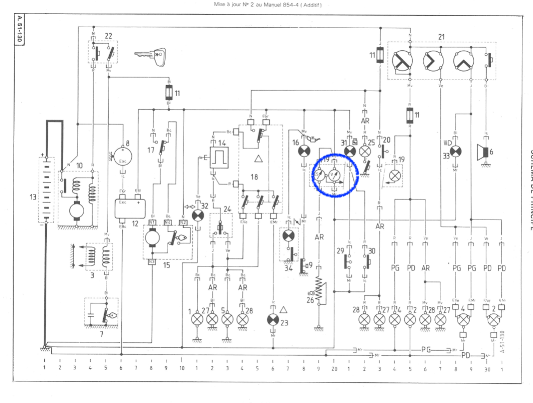

Sur le schéma de la Méhari (jusque juillet 1981), je ne comprends pas comment fonctionne le témoin de charge :

Bonjour je crois qu'il n'y a pas de témoin de charge, sue les modèles après 81 y a un galvanometre et les compteurs sont ceux de la LN,je pense que le témoins rouge est celui de la pression d'huile

CHARLYSTONE a écrit : 05 oct. 2025, 11:52 Bonjour je crois qu'il n'y a pas de témoin de charge, sue les modèles après 81 y a un galvanometre et les compteurs sont ceux de la LN,je pense que le témoins rouge est celui de la pression d'huile
+1 je crois bien que charlystone à raison
Que nenni.gif (871 Kio) Vu 933 fois
Que nenni, que nenni, les amis ...
Pas de galvanomètre : juste un témoin de charge !
PS : il y avait un galvanomètre jusque juillet 1978, date du passage en compteur de LN. Donc, pas de galvanomètre sur une 1981.

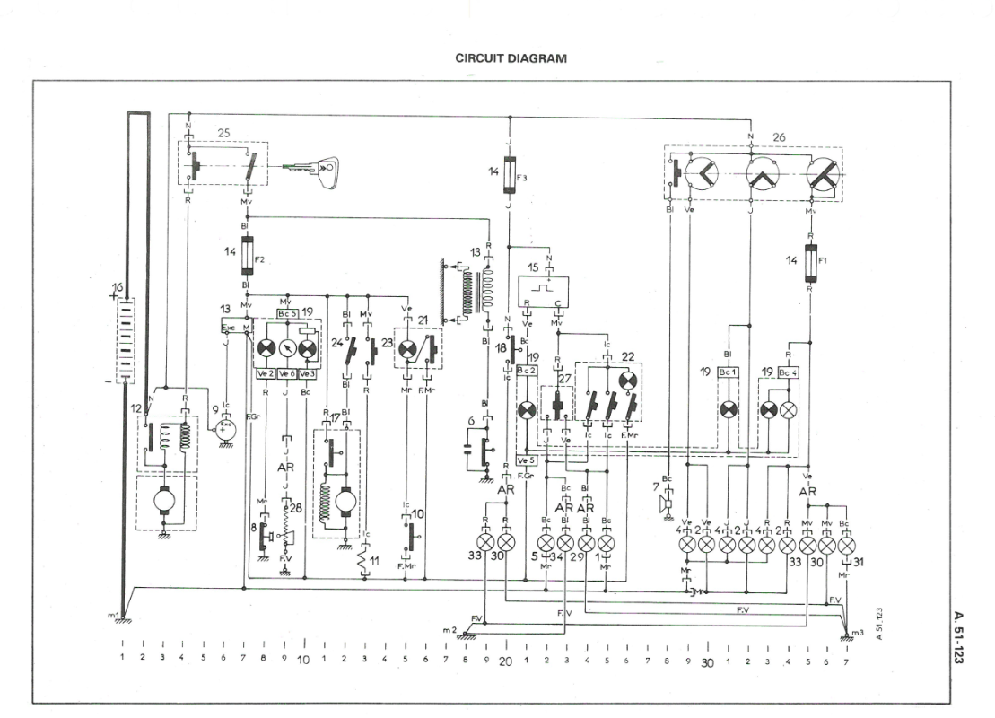

Paskcal a écrit : 08 oct. 2025, 23:31
Pas aussi sûr que toi , sur une Deudeuche 6 spéciale de 84 que j'avais c'était le galvanometre qui était foutu :pense:
oui, sur la 2cv, le galvanomètre apparait dès 1970.
Mais si, j'ai bien compris, ici, nous sommes sur une Méhari ...

Lolodubalaou a écrit : 09 oct. 2025, 07:24
