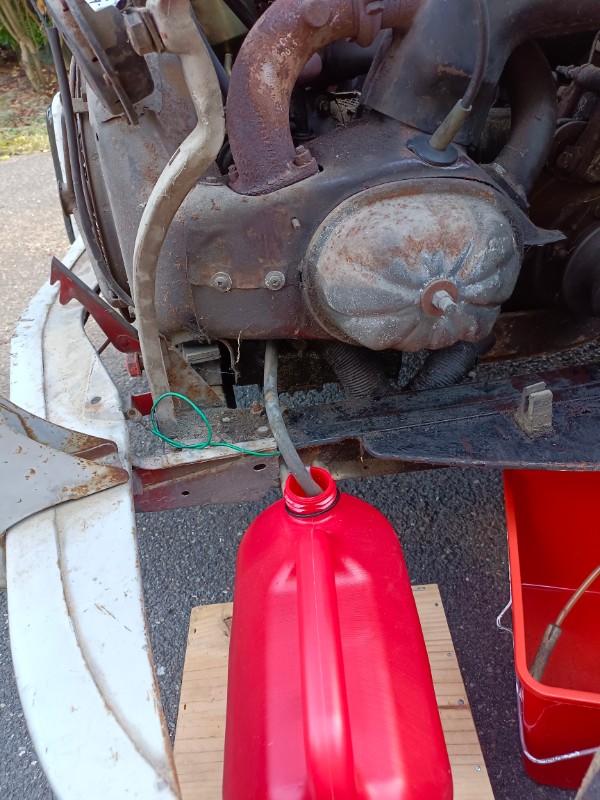

Le moteur à démarré. J'ai suivi les conseils de Paskcal en mettant une nourrice.
Démarrage avec starter, après 2, 3 minutes je baisse le starter à mi-course à la Limite de caler. Je suis resté sur ce régime pas tout à fait au ralenti, mais si je supprime totalement le starter je cale.
Il faut que je travaille ça.

Le moteur à démarré. J'ai suivi les conseils de Paskcal en mettant une nourrice.IMG_20250711_172739.jpg
Good-job :pouce:
Là elle cale mais elle n'a pas tourné depuis longtemps et puis il faut affiner le réglage ralenti.
Vérifie bien tout tes durites du réservoir au carburateur, si c'est sec ou craquelé change les...
Si c'est en bon état let's go...
Tu mets ton essence neuve dans le réservoir et :volant:
Penses bien à faire une révision de la deudeuche et vérifie tous tes niveaux.
Ensuite que du bonheur

OK, donc tout est normal. Je change les durites, nettoie le réservoir et je passe à la suite
Je vais donc créer un sujet dans le forum restauration.
J'ai fait quelques photos qui pourraient illustrer le tuto pannes d'allumage, je peux les ajouter ?
Bon week-end à tous.
