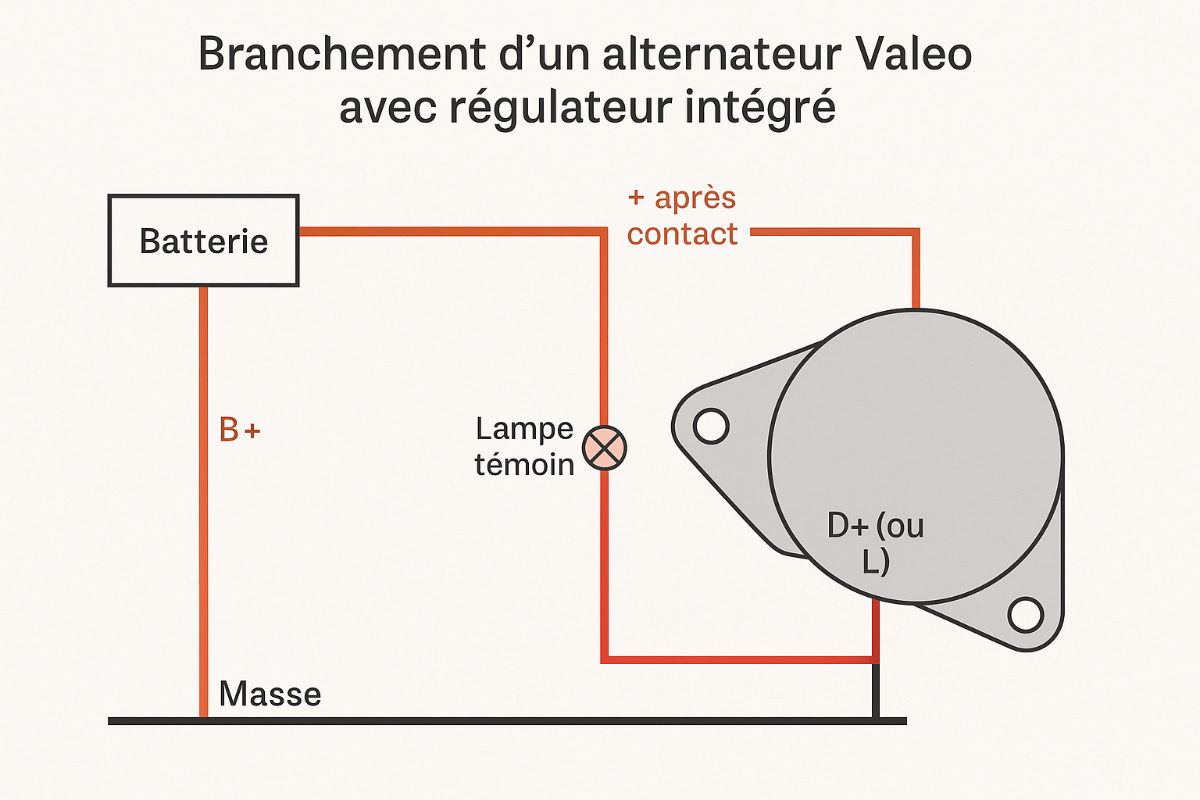

Ci dessous un schema rudimentaire de mon installation
Schema alternateur
Schema alternateur
Pas avance merci de votre reponse et partage d'expertise

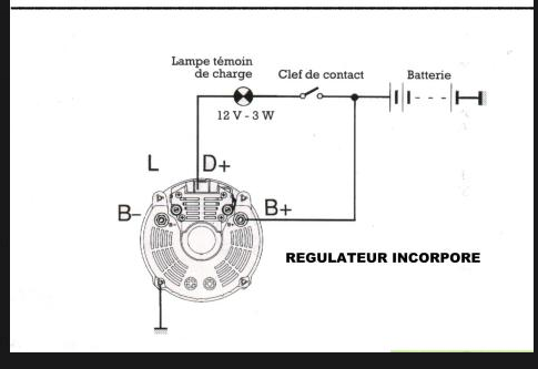

Bonjour @Lunathecat , bonjour @Eric13190 , bonjour à tous,
Sur ton schéma, @Lunathecat , deux points m'étonnent :
- le voyant de charge doit être branché en série entre D+ et le + après contact
- il doit y avoir un positif permanent (donc avant le contact) branché sur la borne B+
Un exemple :
Capture d’écran du 2025-06-11 14-38-17.png (60.35 Kio) Vu 1592 fois
Prends une photo de l'arrière de l'alternateur et débranche le régulateur externe, il est inutile et complique les branchements !
Bonne journée à tous !
