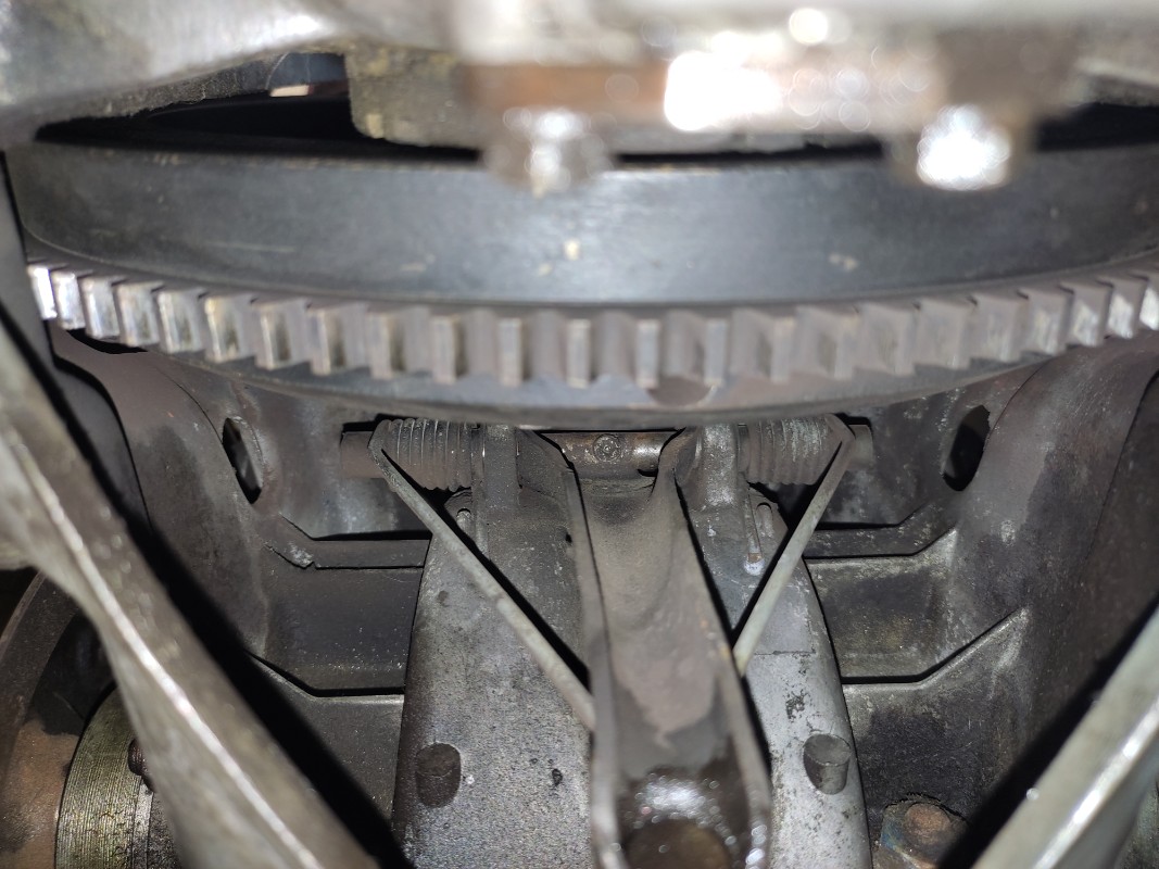

D'après ta photo j'ai aussi un volant moteur lourd, voilà une photo :
Du coup, on peut en déduire l'embrayage ?
cirev13
Messages : 523
Ma deuche : 2cv charleston
Re: Boite de vitesse 2cv qui "grogne"
Message par cirev13 »
Bonsoir
C'est celui ci
Dit ancien modèle avant mars 82. Tu déposeras sans doute un 3 doigts sur la 2 CV mais ils sont moins faciles à trouver en neuf et remplacés par un diaphragme réputé plus souple . c'est ce que j'ai sur la mienne pas de soucis.
Bon courage pour la suite.
