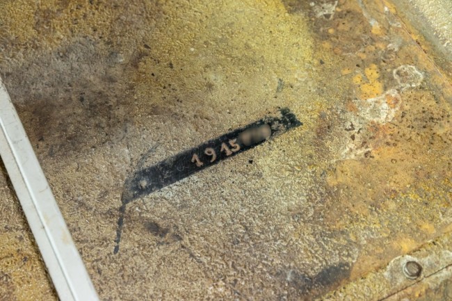

La frappe à froid, c'est quoi ?
La frappe à froid correspond au numéro de série gravé sur une partie métallique du véhicule. Ce numéro doit être identique à celui figurant sur la plaque constructeur. Si ce n'est pas le cas, cela peut indiquer que votre voiture a connu une histoire un peu mouvementée.
Jusqu'au millésime 81 (juillet 1980), la frappe à froid se situe à l'avant de la tôle supérieure du châssis, près du support de siège. Normalement, cette partie n'est pas peinte.

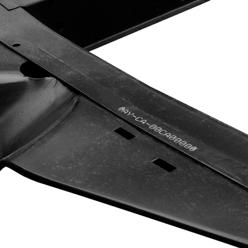

À partir du millésime 81, Citroën réorganise le système d'identification de la 2CV en introduisant une nouvelle plaque constructeur, l'apparition du code ORGA et la référence peinture tamponnée.
En ce qui concerne la frappe à froid, son emplacement change : elle est déplacée sur le longeron côté passager, à proximité de la culasse du moteur.

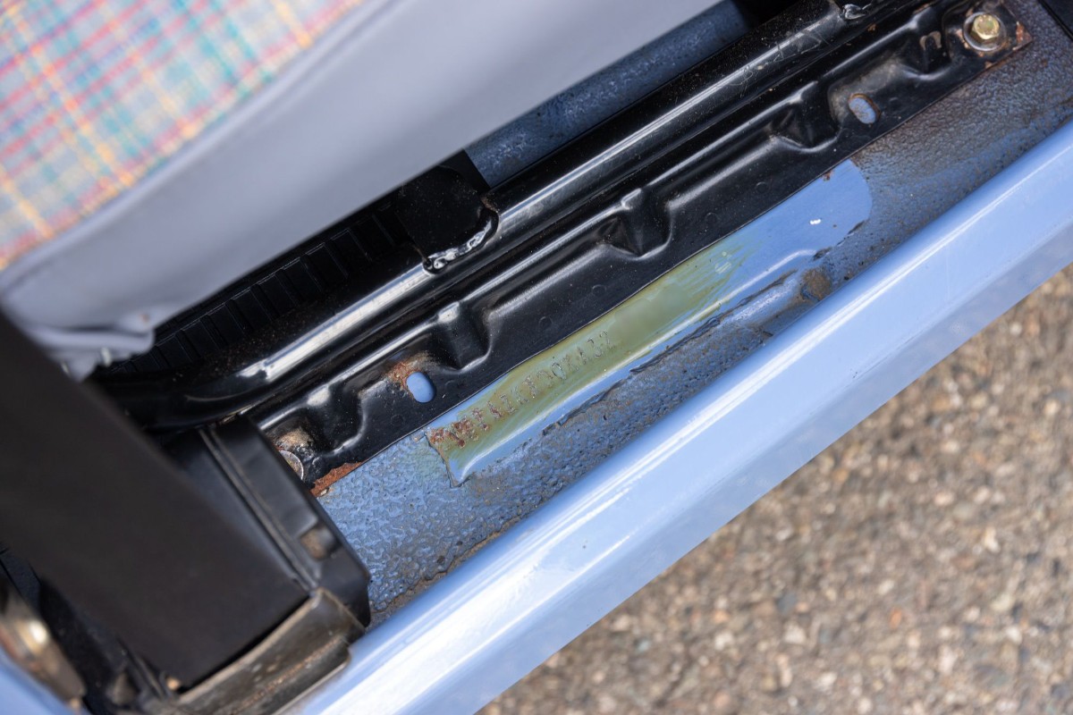

D'après une étude publiée dans le numéro 137 de Planète 2CV, vers la fin de la production, la frappe à froid est de nouveau déplacée, cette fois sur le plancher côté passager.
