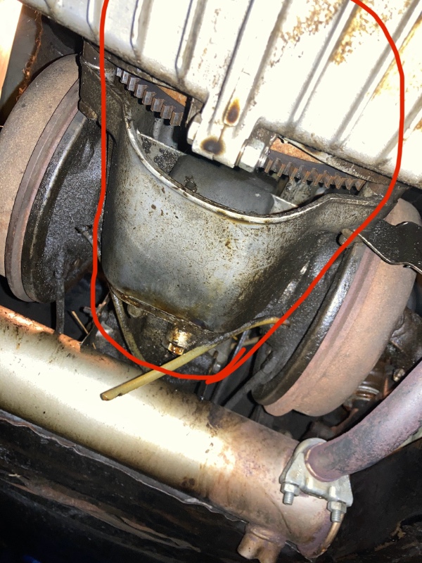

D’après ce que j’ai compris ce n’est pas atypique pour nos deuches de laisser une petite signature d’huile au sol lorsqu’on se gare. Alors que je réglais mes freins avant ce soir, le dessous m’avait l’air d’être bien recouvert d’huile et je me demande juste si c’est quelque chose d’anormal. J’ai vérifié les niveaux d’huile moteur et frein qui sont de bon niveau. La deuche est sortie hier soir mais pas aujourd’hui. Quand à la tâche au sol, pas de changement remarquable. Voilà une photo pad qu’on voit grand chose. Au toucher la partie encerclée est couverte d’huile
Merci d’avance!

Bonjour, les fuites d'huile c'est récurrent sur les 2CV, la plus part du temps, c'est les joints moteur, sur ta photo ça vient du joint torique, y a aussi les joints lunettes qui durcisse et ne sont plus étanche ,ceux des couvres culasses, du joints torique sortie du vilebrequin vers l'hélice

Cela peut venir du joint Spi côté boîte et aussi du reniflard également.( Durite qui fuit au niveau du reniflard)
A partir de 20 cl d'huile perdu pour 1000 km commencer à s'inquiéter pour entreprendre des réparations.
Ça peut aussi venir du reniflard lui-même qui ne joue plus son rôle (maintenir l'intérieur du carter en dépression).

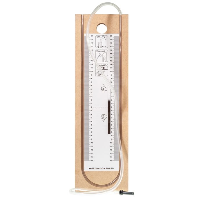

N'hésitez pas à tester votre reniflard en cas de fuite d'huile car c'est un élément périphérique très souvent négligé voire oublié.
Oui tester le reniflard avec un testeur...
Enfin un depressiomètre...
Messages : 1946
Re: Quand est-ce que ça fuit trop d’huile, une 2cv ?
Oui, tout simple,
un bout de bois et un tuyau ...
Messages : 9496
Oui, petite illustration :gnark:
[youtube]https://youtube.com/shorts/nvaUrB_9toY[/youtube]
