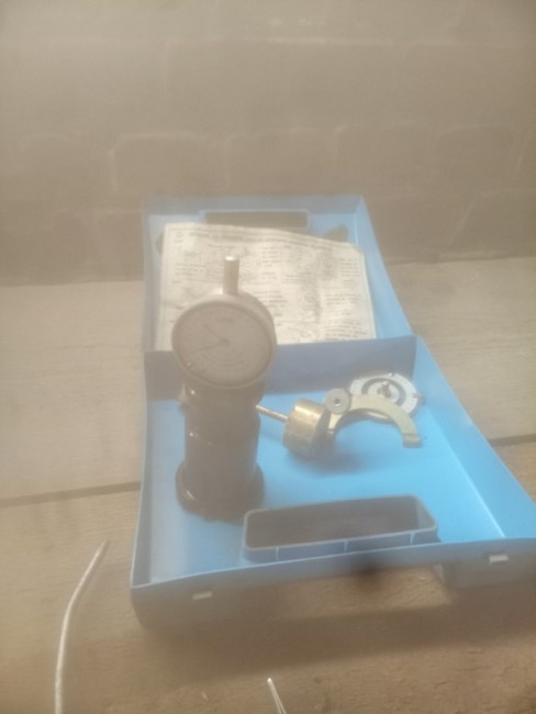

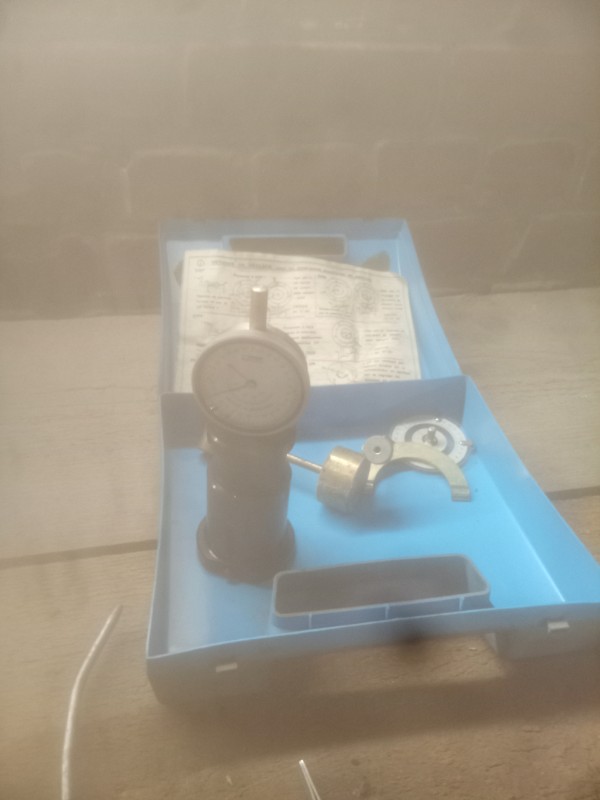

J'ai effectivement l'outil solex lolo il traine dans le garage depuis 15ans sans que personne ne sache a quoi cela sert quand j'ai vue sur un autre sujet ou tu expliques tout sur l'orf et ressortir nettoyé cette outils 😁. Merci lolo

Pour l'outil de contrôle de reniflard je connaissais pas cette outils, en commande je testerai ça sur la méhari merci alex
