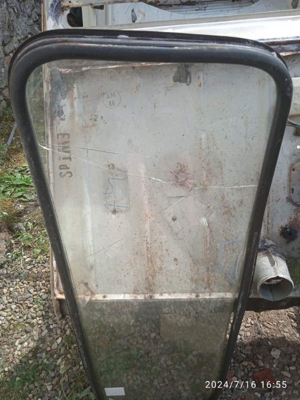

Ça fait plusieurs fois ( 2, 3 fois ) que je casse ( bon ) un pare-brise en le démontant, évidemment je m'y prends mal.
J'utilise à tord un tourne vis plat, et un faux mouvement le carreau est cassé !
Je me dis après coup que j'aurai dû utiliser un couteau de relieur ou un couteau " plastique"
Si vous avez une astuce, merci.
Y a t il un outil spécial ?

Bonjour, j'ai vu comment ont retire un pare-brise de 2cv, lors du remplacement du mien, qui avait une grande fissure, chez France Pare-brise, le gars a chauffé le joint pour le détendre ensuite il c'est servi d'une spatule en plastique pour retirer ,de l'intérieur, doucement la glace et retourner la lèvre du joint

En effet j'y pense puis j'oublie, je savais bien qu'il y avait une histoire de plastoc dans tout ça.
Petite spatule en plastique c'est bien ça, merci CHARLYSTONE

Oui c'est ça, en plastique dur,mais il faut bien décoller et le retourner la lèvre intérieur du joint la spatule sert à expulser le pare-brise vers l'extérieur sans l'abîmer

Si le pare-brise est en verre trempé dit "SECURIT" : on soulève la lèvre du joint sur la partie longue haute sur cinquante centimètres, en la retournant vers l'extérieur de la tôle, et assis sur le siège, on l'expulse en poussant avec les jambes, les pieds "collés" à la vitre.
Le pare-brise sort tout seul
Si le pare-brise est en verre feuilleté, dit "TRIPLEX", celui que tu as cassé, @Alex 46 , il faut procéder autrement, car il n'est en aucun cas flexible.
Il faut retourner la lèvre du joint, de l'intérieur vers l'extérieur, sur une grande longueur, et pousser délicatement de l'intérieur vers l'extérieur aussi, mais avec les mains, sans jamais trop forcer. Lubrifier le joint à la graisse destinée au montage des pneus par exemple facilite le travail.
On peut aussi découper le joint, à l'extérieur, de la façon la plus simple, au cutter...
De toute façons, il vaut souvent mieux remplacer le joint, car s'il est trop sec, pas assez souple, il ne sera plus étanche lors du remontage...
