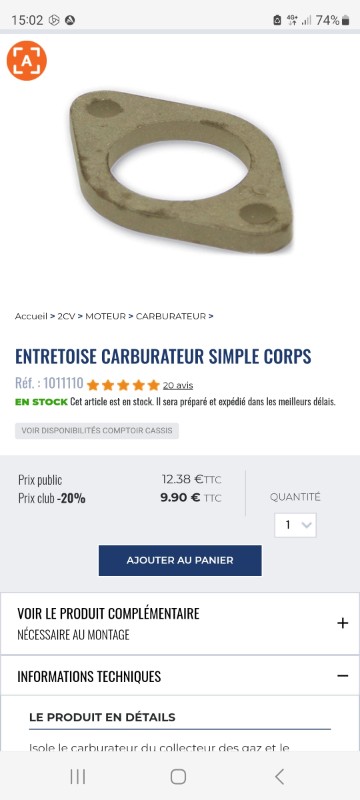

salut !! câle thermique sous le carbu ???? tu peut préciser pliz !!! ça peut m'interresser , pb de démarrage à chaud pour moi ......MERCI

par Eric13190
Salut les copains et @olive602
Oui il faut mettre une cale ou entretoise avec un joint sur chaque face de celle ci soit 2 joints
Vu que ta deuch est de 74, c'est ça? Normalement tu as un simple corps.
Bien entendu cela existe pour les doubles corps.

par olive602
Hello !! merci eric , je viens de regarder , l'entretoise est bien présente , merci pour la photo et les liens

Je l'ai retiré et j'ai installé à la place un allumage électronique de la marque 1-2-3 IGNITION
-Suite au message d'Eric, j'ai quand même contrôlé la présence de la cale thermique sous le carburateur. Elle était bien présente, mais sans les deux joints d'étanchéité. J'en ai donc profité pour monter une nouvelle cale et ses deux joints.
Pour le moment, tout fonctionne, je n'ai pas eu de nouveau calage intempestif ! :clap: Encore merci et je vous tiens au courant si la situation évolue. :)
