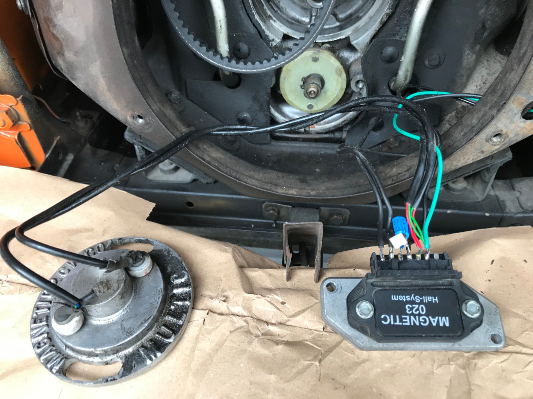

Pour information, la voiture est équipée d'un boîtier d'allumage électronique "Magnetic 2cv" (je n'ai trouvé aucune information sur cette marque) qui semble assez ancien. Les bougies datent de 2019, la batterie est récente et fonctionnelle, l'alternateur a été changé en 2024. J'ai changé le filtre à air. Le carburateur est un simple corps SOLEX 34 PICS 6. Je n'ai pas osé toucher au carbu jusqu'à présent, pourrait-il être en cause ou pensez-vous que le problème est à chercher ailleurs ?

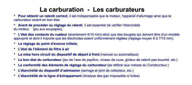

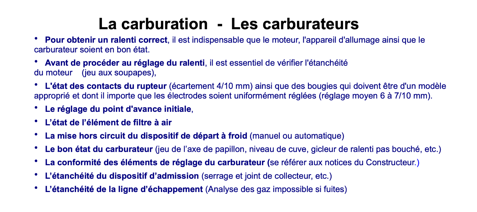

Hi,
avant de toucher à quoique ce soit au niveau du carburateur, nous respectons les fondamentaux :
Z - Fondamentaux - avant tout réglage de ralenti - Mar 2017.jpg (60.92 Kio) Vu 1530 fois
PS : et comme ta bobine est très chaude, elle perd en partie son "pouvoir magnétique" (un aimant chauffé perd son aimantation). Je me pencherai d'abord sur l'allumage avant de toucher à la carburation.

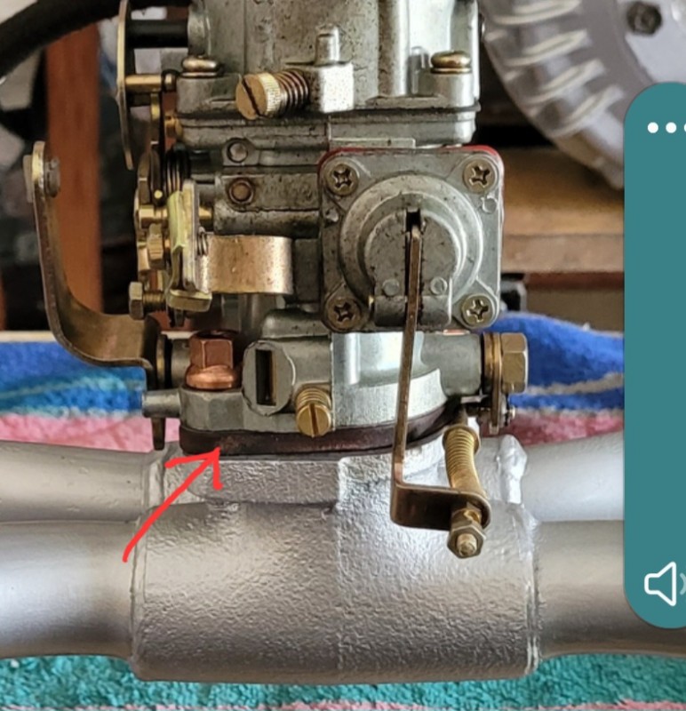

Et un "vapor lock", n'est il pas possible?
La cale thermique sous le carburateur est elle presente?

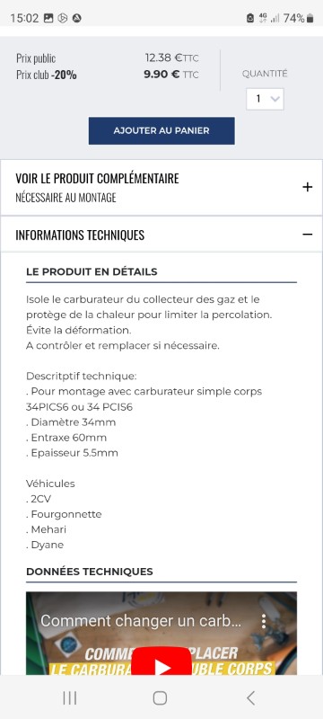

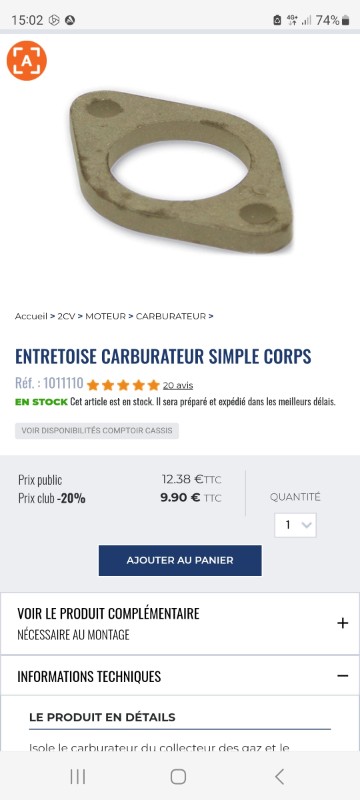

salut !! câle thermique sous le carbu ???? tu peut préciser pliz !!! ça peut m'interresser , pb de démarrage à chaud pour moi ......MERCI
Messages : 9486
Re: Calage intempestif du moteur en côte avec ma 2cv
Salut les copains et @olive602

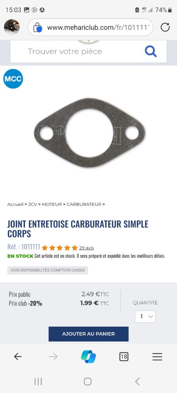

Oui il faut mettre une cale ou entretoise avec un joint sur chaque face de celle ci soit 2 joints
Vu que ta deuch est de 74, c'est ça? Normalement tu as un simple corps.
Bien entendu cela existe pour les doubles corps.

Hello !! merci eric , je viens de regarder , l'entretoise est bien présente , merci pour la photo et les liens

Bonjour à tous et merci beaucoup pour vos réponses ! J'ai étudié toutes les pistes que vous m'avez données et effectué les actions suivantes :
-J'ai vérifié les branchements de la bobine, qui étaient bons
-J'ai exploré la piste de l'allumage. Il s'avère en fait que mon boitier d'allumage n'était pas électronique mais un modèle "transistorisé" de la marque MULTIC
Je l'ai retiré et j'ai installé à la place un allumage électronique de la marque 1-2-3 IGNITION
-Suite au message d'Eric, j'ai quand même contrôlé la présence de la cale thermique sous le carburateur. Elle était bien présente, mais sans les deux joints d'étanchéité. J'en ai donc profité pour monter une nouvelle cale et ses deux joints.
Pour le moment, tout fonctionne, je n'ai pas eu de nouveau calage intempestif ! :clap: Encore merci et je vous tiens au courant si la situation évolue. :)
