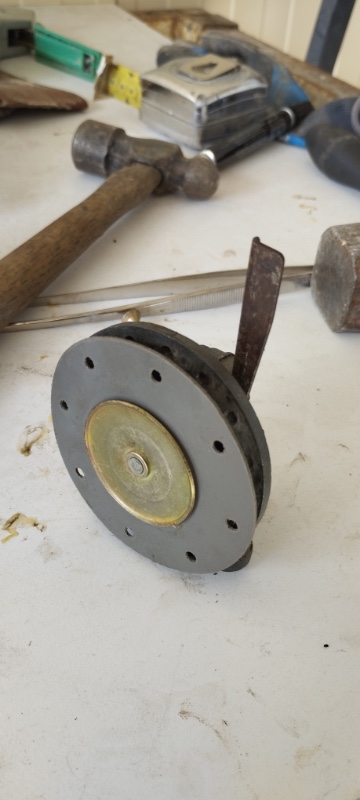

J’ai tenté de changer la membrane de ma pompe à essence SEV 8 trous de mon azam64 mais je me suis retrouvé aussi con qu’une poule devant un couteau.
Une fois les 8 vis enlevées je ne comprends pas comment démonter la vielle membrane.
J’ai fouillé le forum et le reste d’internet sans succès.
J’ai tenté d’enlever l’axe du levier de pompe manuelle mais ça ne veut pas sortir et je n’ai pas voulu trop forcer.
Merci de vos conseils
Patrick

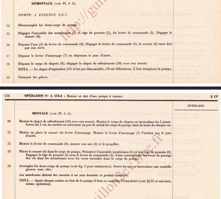

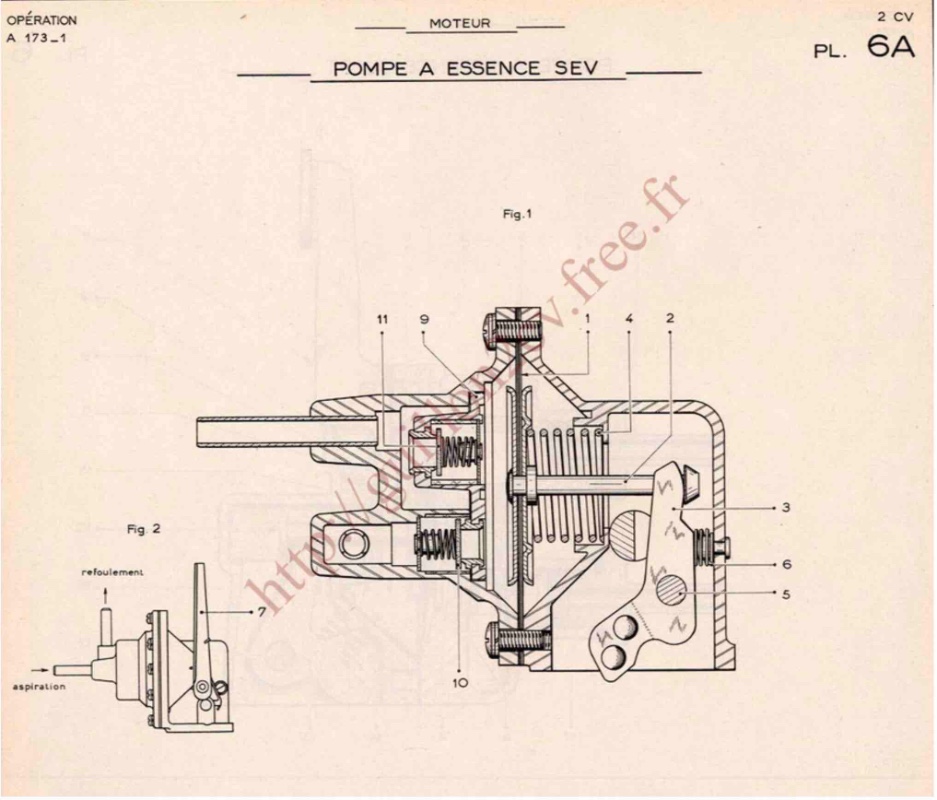

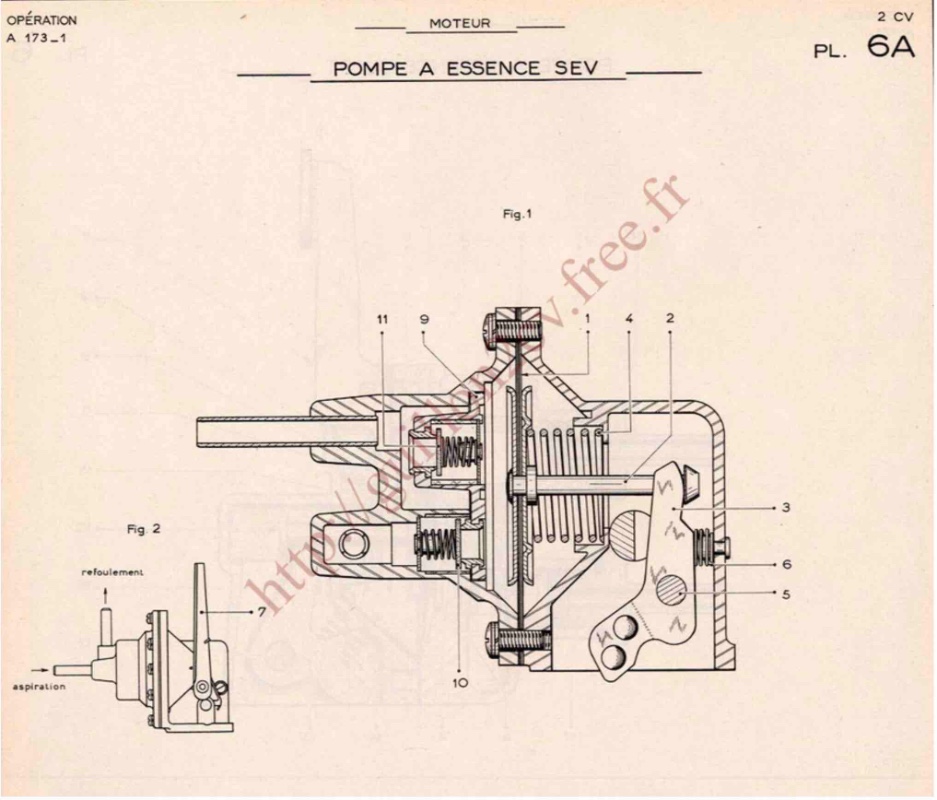

la CAT :
PS : n'hésite pas à faire des photos de là où cela coince, pour toi .

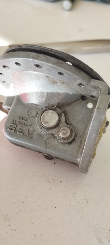

En fait, je n’arrive pas à désaccoupler la Tige de poussée(2) du levier de commande(3)
J’ai tout essayé, j’ai essayé de sortir avec un chasse goupille l’axe du levier de commande (3) mais ça coince.
Je retenterai demain
Le haut du levier de commande ? Est ce une fourche où la tige de poussée(2) est coincée ?

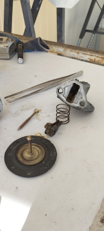

J’ai réussi le changement. en fait il faut chasser le petit axe et non le gros.
J’ai un peu galéré pour enlever le circlip
J’ai aussi galéré pour remettre ce satané circlip.
Je remercie Laurent pour ses infos, j’ai trouvé également une vidéo YouTube sur une pompe similaire dec4cv qui m’a bien aidé

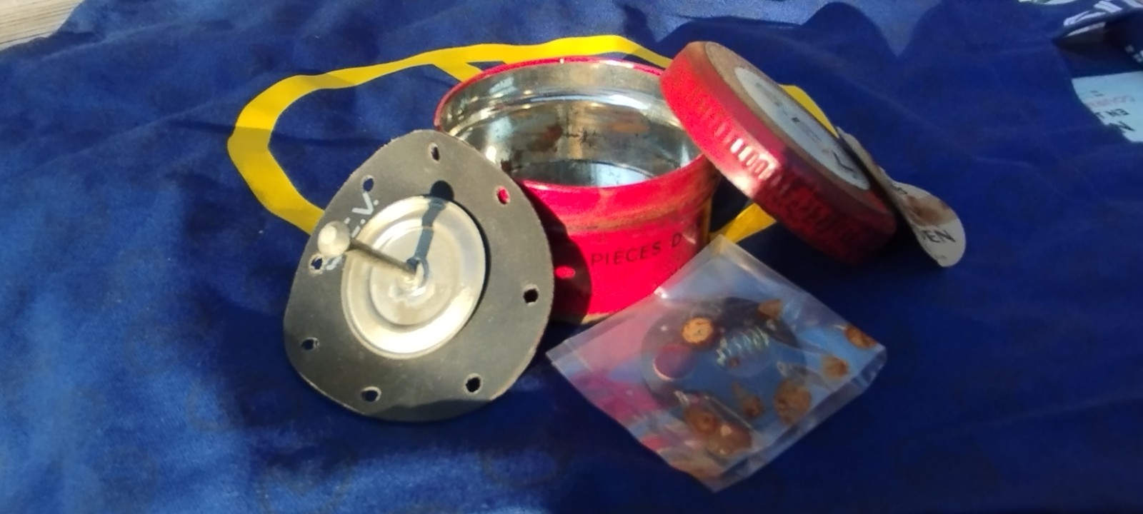

Petite trouvaille du jour en vide grenier, un kit d'époque de rénovation de pompe à essence dans une très belle boite
- Messages : 17027
Re: Changement membrane pompe essence de 2cv SEV 8 trous
Jolie trouvaille !!

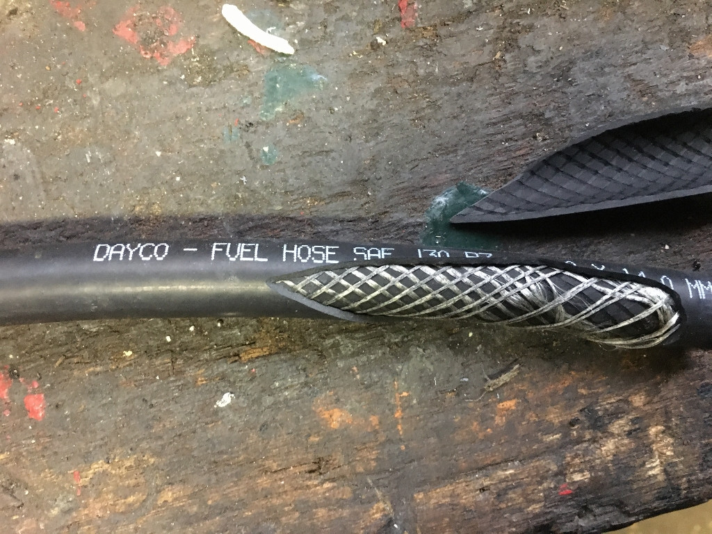

Voici un exemple de durite "éclatée" : J'avais monté ce tuyau six mois auparavant... Il était vendu comme "tuyau pour carburants", mais dans la liste, l'E85 n'était pas mentionné...
Bonne journée à tous !

- Messages : 17027
Ha oui !! Sacré déconvenue !
