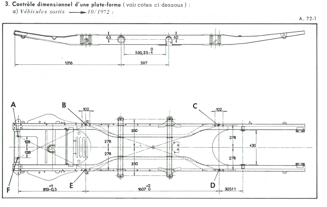

A propos du châssis, j'ai ce document :
Mais je ne crois pas que c'est ce que vous recherchez ?
Bonne soirée à tous

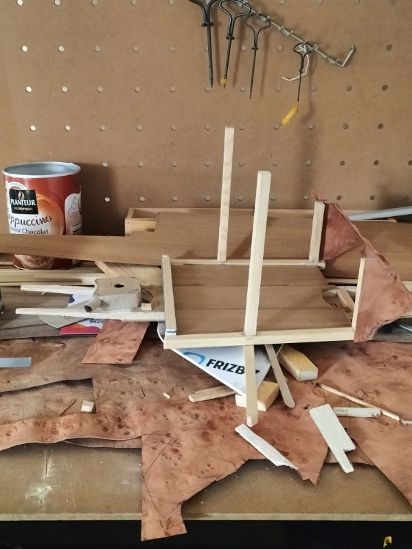

Message par jetjet »
Non mais merci. j'ai fini le chassi. voici ou j'en suis : Image
