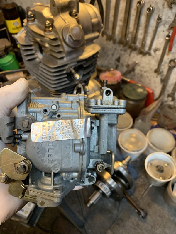

4 - quelle est la référence de ton carbu ? (gravures sur le coté droit du carburateur)

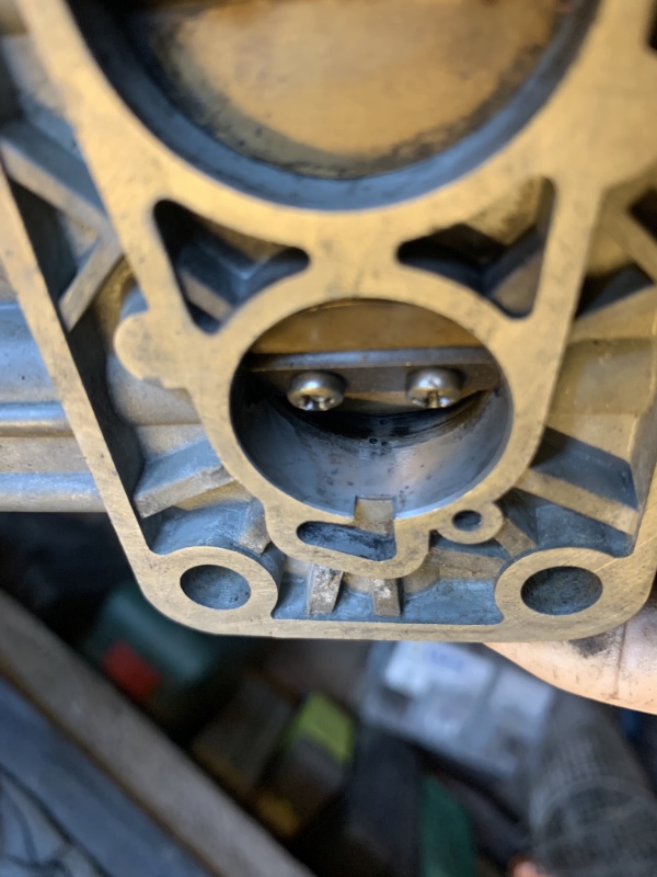

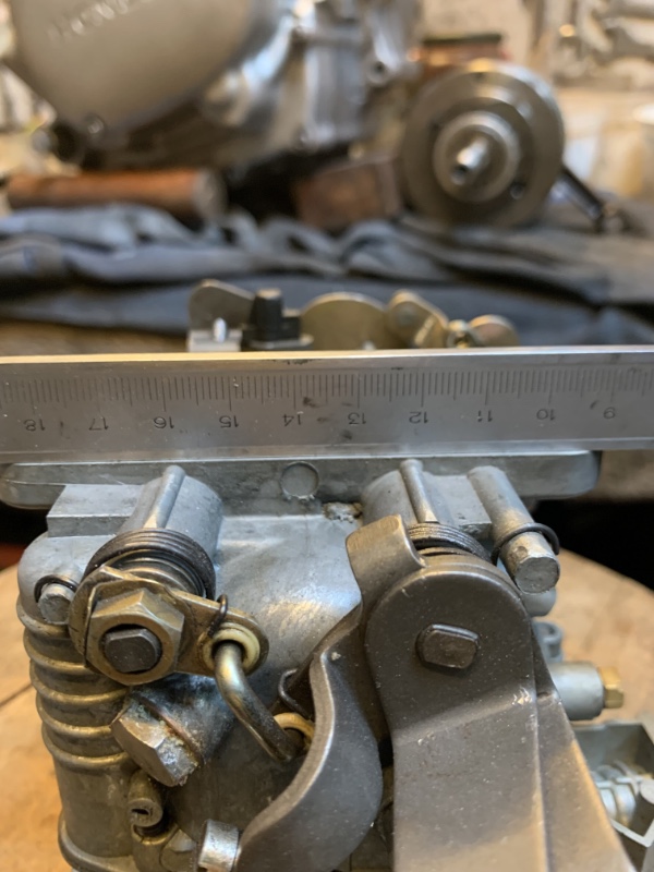

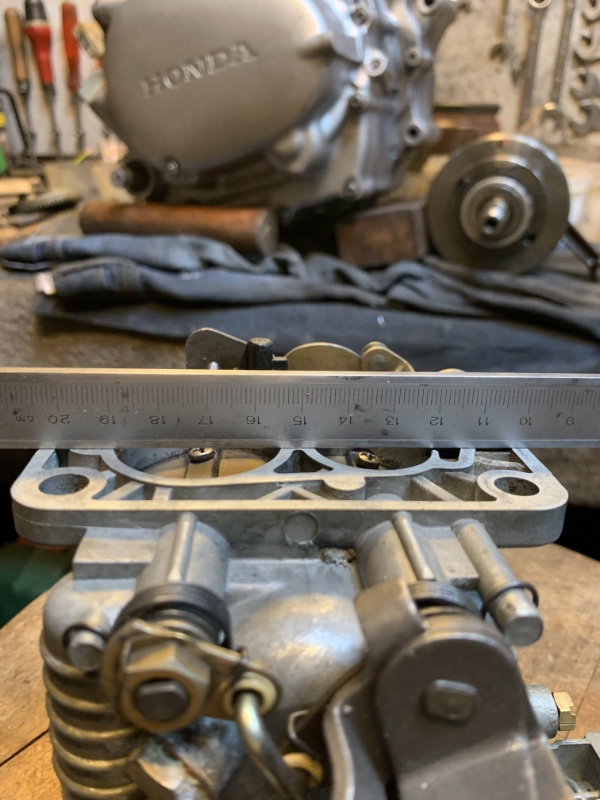

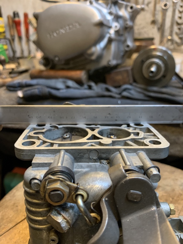

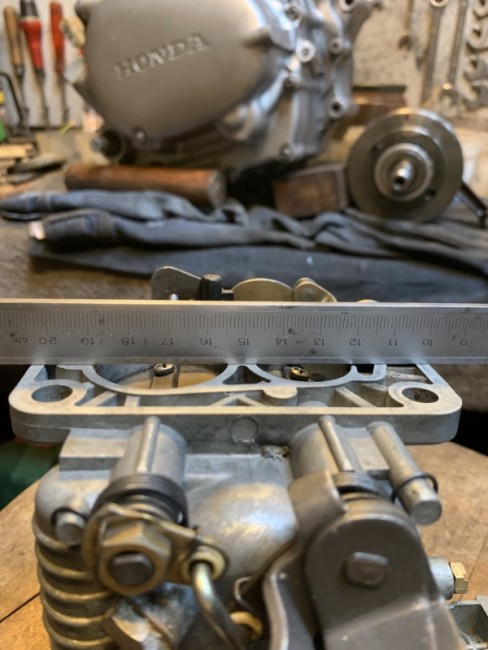

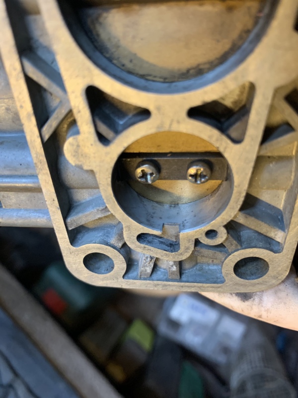

J’ai, effectivement, retiré et passé aux US le tube d’automaticité du corps n 2
Vérifié la vacuité des trous de progression du venturi du corps n 1
Vérifié la planéité de la semelle ( pas de prise d’air bananière possible..)
Je vous joins les photos.
Merci bien.

Si tu as minutieusement validé la perméabilité parfaite des deux circuits principaux (1 et 2 corps)(conduits et gicleurs), validé ta hauteur de cuve, je penche pour une prise d'air ...

J’ai pris le temps de faire ça au mieux, puis de tester la bête, et le symptôme persiste..
