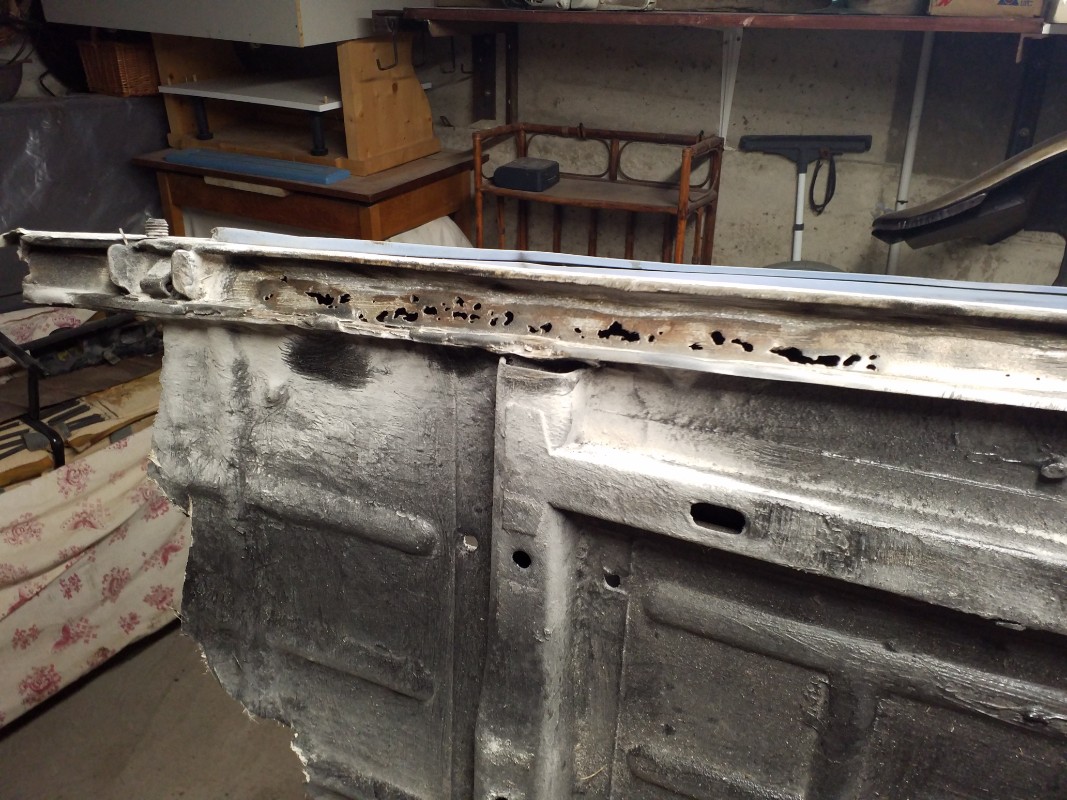

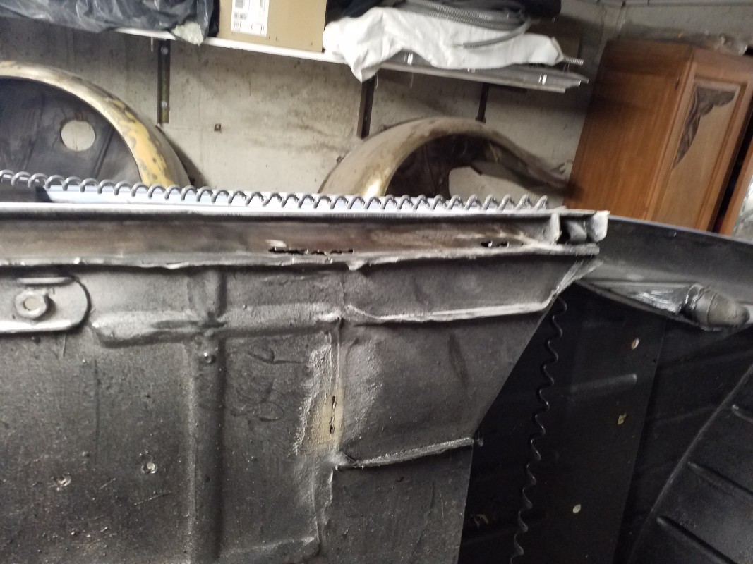

Bonjour à tous
Petit conseil sur la méthode à appliquer sur le bas de caisse
On fait une greffe ou on remplace ?????
Les planchers doivent être changés
Merci de vos conseils
Bonne journée à tous

Tout dépend si tu veux du durable ou pas, mais si tu dois changer tes planchers et que le côté intérieur des bas de caisse est comme le dessous la soudure peut s'avérer délicate voir plus...moi je changerais (c'est juste mon avis)
Re: On greffe ou on remplace??
Tout dépend de tes compétences pour souder. Pour les longerons si tu peux, fait une greffe.Il ne me semble pas trop pourri, et les re-fabrications ont une tôle plus fine…

Bonsoir
Merci Francois16 et cirev 13 pour vos conseils
Je pense que je vais changer les bas de caisse .
La soudure n'est pas un soucis
