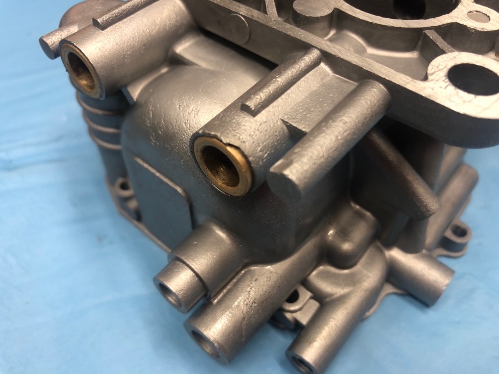

Messages : 1946
Re: Perte d'allumage à l'accélération de ma 2cv

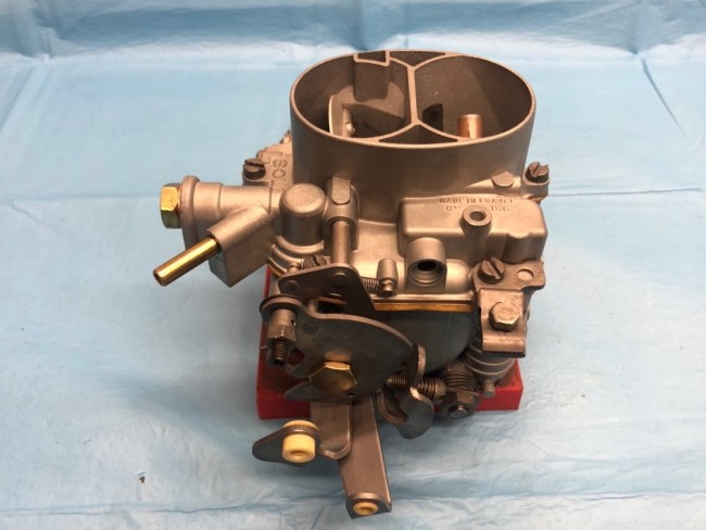

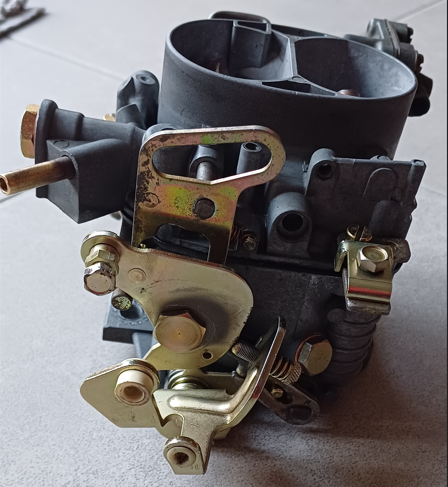

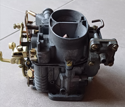

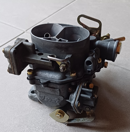

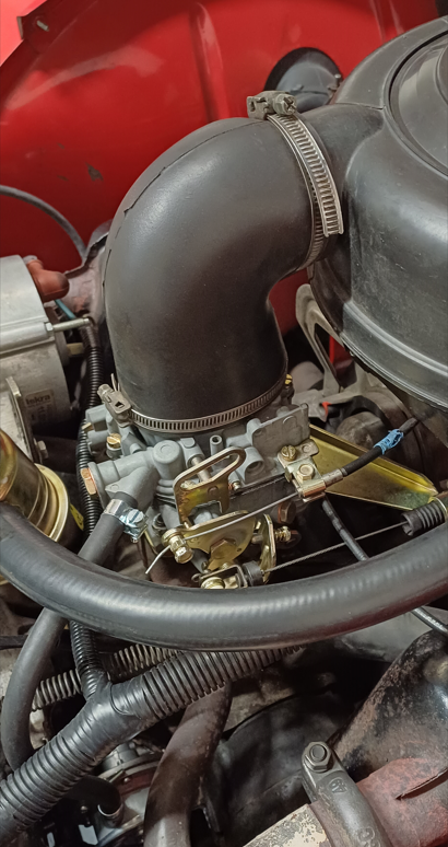

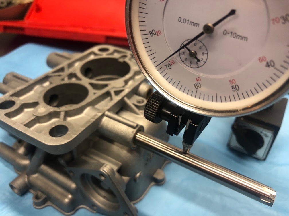

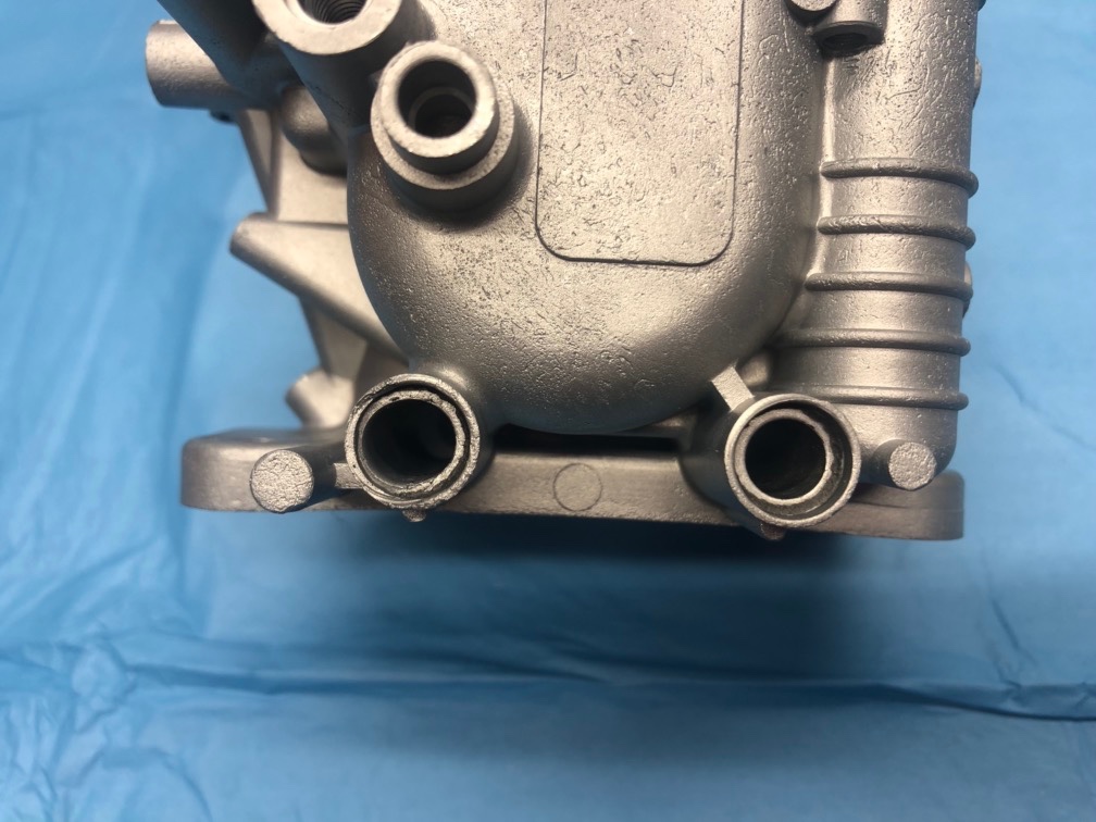

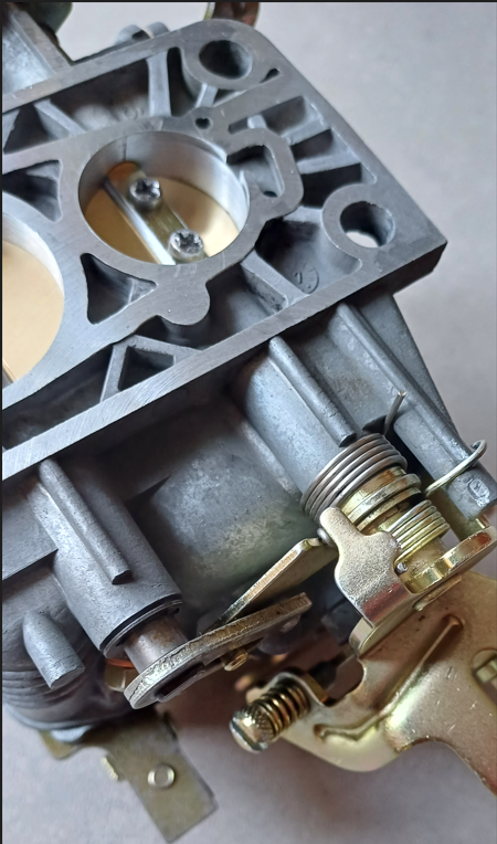

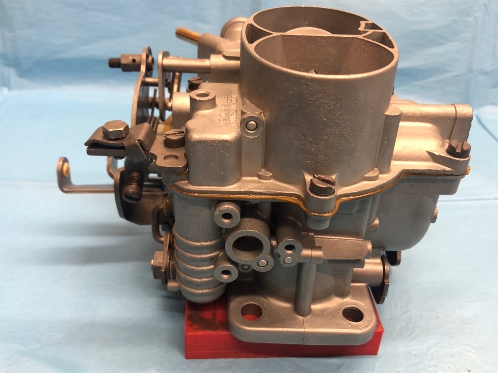

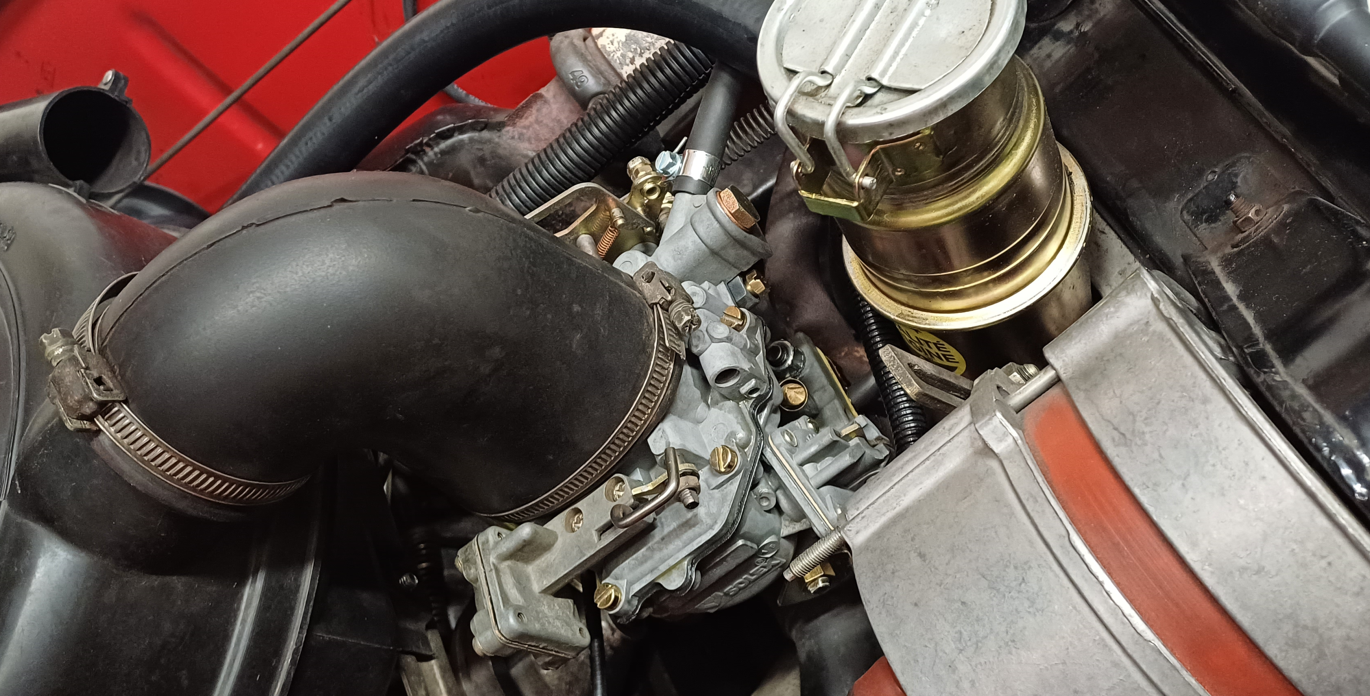

Ricou3D,

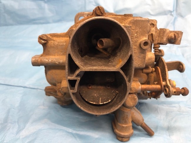

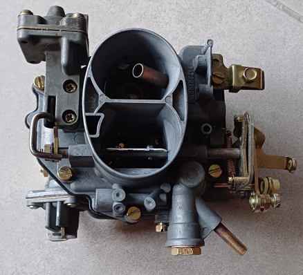

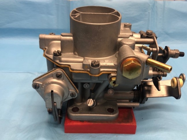

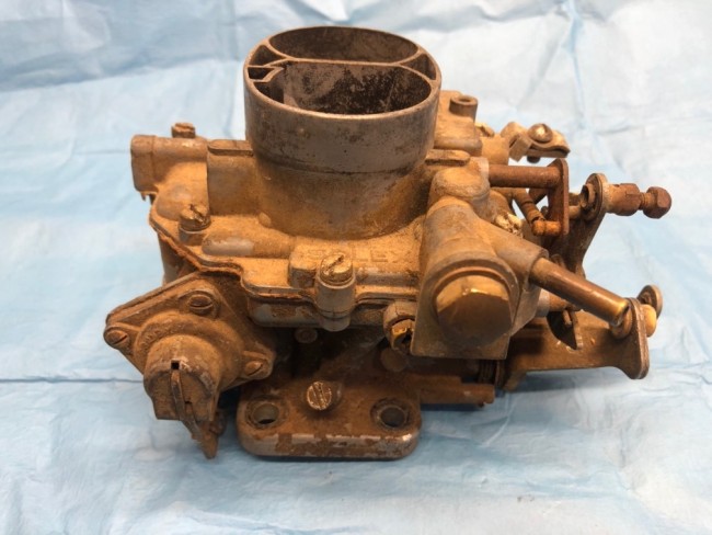

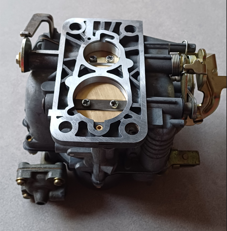

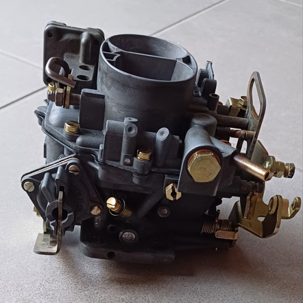

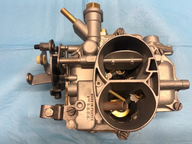

pourrais tu faire des photos de ton carbu refait par B2H ?
Pour que je puisse comparer à mon dernier 26/35.
Merki d'avance !
PS : mon 26/35 dit le "Mickey" :
Ricou3D
Messages : 31
Enregistré le : 14 juin 2020, 09:33
Ma deuche : 2CV6 Spéciale 1988
Date de naissance : 21 oct. 1968
Localisation : MARSEILLE
Message par Ricou3D »
Lolodubalaou a écrit : 10 déc. 2023, 05:55 Ricou3D,
Merki d'avance !

Ton carburateur a été refait part toi-même où es-tu passé par un pro?
De mon côté, c'est le ré-alesage des axes de papillons qui m'a fait passer par un pro.

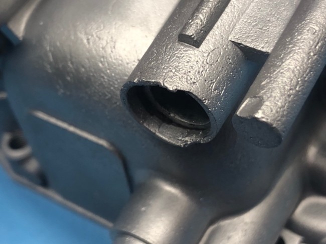

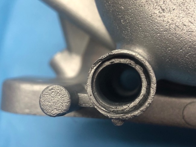

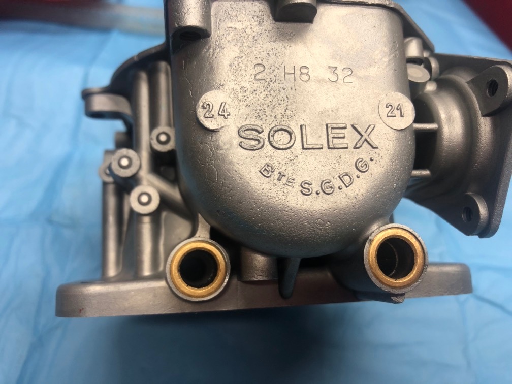

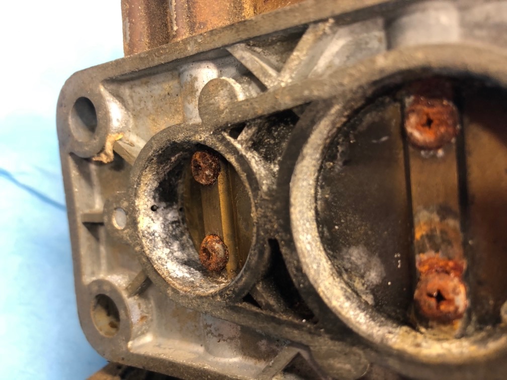

PS : je refais moi même les carburateurs et l'alésage pour les axes n'est pas un souci.
D'abord, tu mesures le jeu, avec une ovalisation prononcée et un carbu abimé ...
Après tu aléses et tu mets une bague bronze, ou autolubrifiante, ou bague téflon ou roulement étanche, selon
Moins de 3 centièmes de jeu.
C'est vrai qu'il partait de loin ce carbu ...

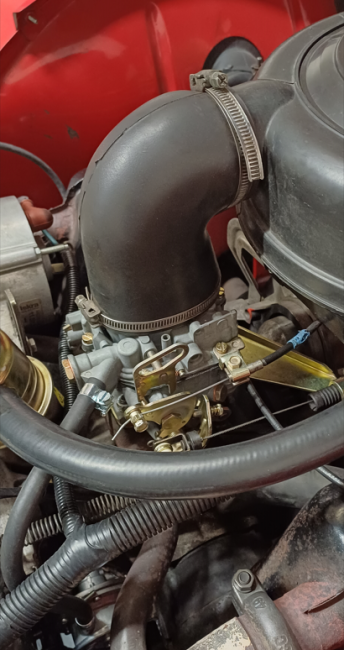

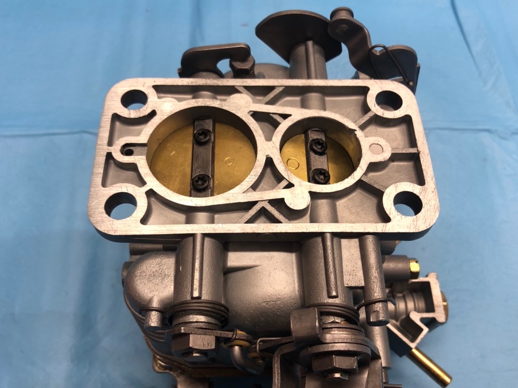

Comme promis, je te joins les photos prises de mon carburateur suite à la rénovation effectuée par B2H.
Reste à procéder au remontage maintenant après une vérification du calage de l'allumage et un changement de la pompe à essence pour remettre tout à neuf.

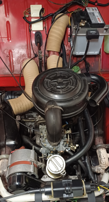

Et voilà, c'est remonté!
Premier essai concluant. moteur plus souple. Ralenti plus stable.
Reste encore quelques à-coups en régime intermédiaire lors d'une mise en charge (reprise à 40Km/h en troisième).
A suivre, donc!

Messages : 7148
Super 👍,moteur très propre, ;)
