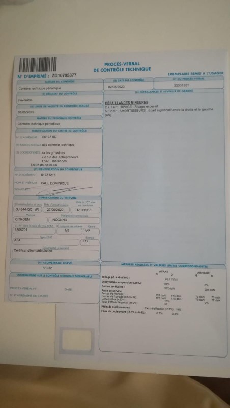

D'après vous et ce que je peux acheter ce véhicule avec un ripage excessif comme indiqué. Merci

Bonjour, le ripage c'est juste un réglage de parallélisme, ou un pivot de roue qui a du jeu
Messages : 9469
Re: Infos sur rapport du contrôle technique.
:clap: il est super ce CT, as tu des photos de cette mémère de 1963? 60 ans cette année, ça se fête 🥳
Franchement, de toi à moi, si elle n'a que ça... va s'y les yeux fermés :lunettes:

j'ai oublié, amortisseurs, écart significatif entre la droite et la gauche AV.
Dysmétrie suspension 88% Il y a sûrement un amortisseur fatigué non ?.

Franchement, c'est des problèmes mineur, prend la sans hésiter, tu fais une très bonne affaire, y a, aucun travail à faire, roulante en plus, fais nous quelques photos,

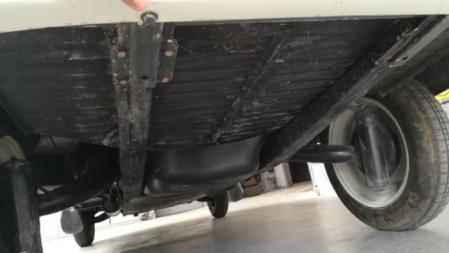

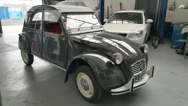

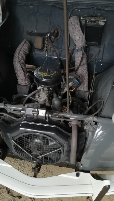

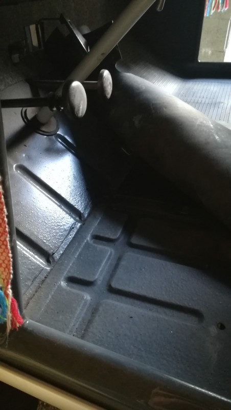

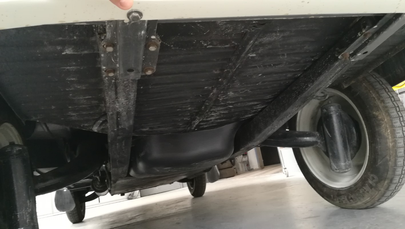

Bon ci-joint quelques photos. ;)
DS 23 Pallas 1975.(vendu).
2cv AZA 1963.
Messages : 7127
Elle est dans un très bel état, la rénovation à était faite dans les règles de l'art par un pro, d'après les photos, maintenant es que le prix est correct

Le capot ???.... y'a pas comme un anachronisme ? Et le pare-chocs ? Il est comme ça sur une mémère ?

Le capot c'est le bon modèle, le par choc non c'est celui des dernières 2cv, par contre le réservoir en plastique pour les 2cv récentes, a la place d'un en métal, malgré tout ça elle présente bien

Bonjour, Pare choc apparu en mars 63 mais il devrait avoir un jonc alu, clignotant de custode apparu en 10/63, bon capot mais fixation de récent, normalement pas d enjoliveurs de roue ni de bas de caisse(réservé a l azam), base de la colonne de direction non conforme, barre de phare pas la bonne couleur, et j en passe
Le réservoir plastique j ai le même , ça se voit pas et 100 km d autonomie en plus
Mais dans tout les cas elle est très belle, en photo le travail de renov semble bien fait, mais 10500 c est le prix d une voiture conforme a son époque
