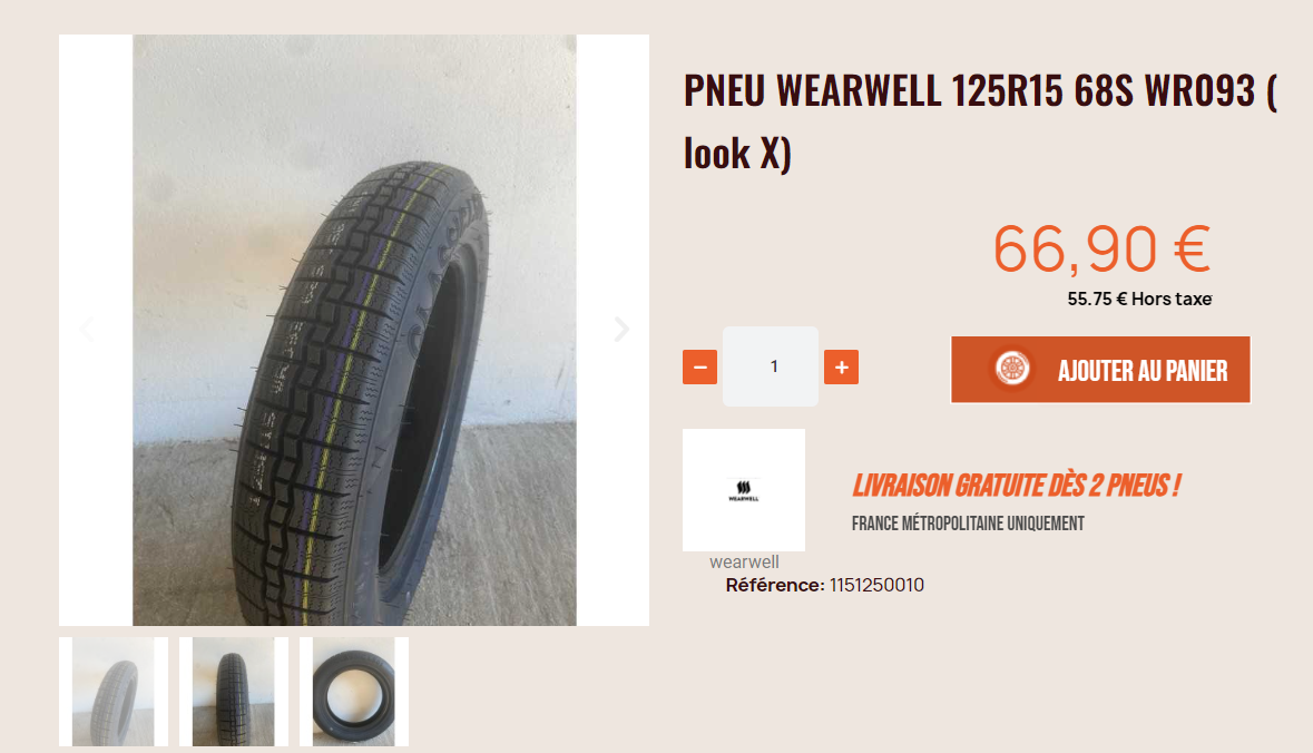

Petite question, où trouver des pneus pas excessivement chers pour cette taille? Sinon puis je passer en 15 car je trouve des roues completes neuves pour moins cher que des pneus seuls en 125x400.

Les pneus Michelin en 125 x 400 sont chers effectivement. Un bon compromis est la marque Wearwell mais c'est du 125 R 15, identique au 125 x 400 mais c'est pas conforme à l'origine...
Je n'ai pas d'actions chez ce fabricant et aucun recul sur la qualité de ses pneus...
