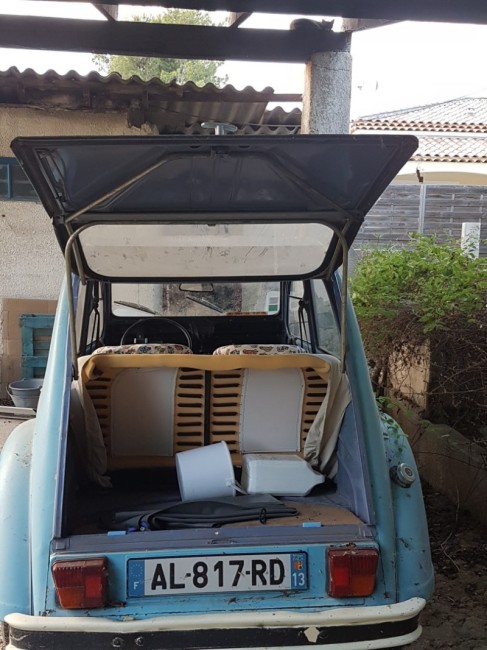

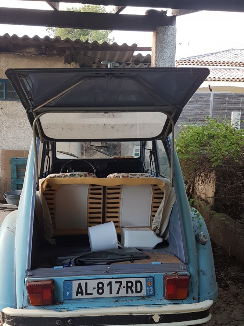

Bonjour les amis,
Je vous écris car je me rends compte que ma porte de malle, en position ouverte, est presqu'horizontale.
C'est assez gênant pour charger/décharger des affaires.
Quand je regarde les autres 2CV, cela reste beaucoup plus ouvert.
La béquille semble parfaite, ainsi que les support fixes et mobiles mais manifestement, il y a un truc bizarre, au niveau de la béquille ou des fixations de celle-ci.
Quelle dimension fait votre béquille ?
Quelle distance existe-t-il entre la butée fixe de caisse et le bas de la vitre ?
Quelle distance existe-t-il entre la butée mobile de porte de malle et le haut de la malle ?
Merci pour votre aide.

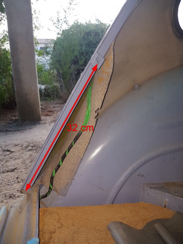

Quand je parle de la butée fixe, il s’agit de la partie fixe où se trouve le trou dans la caisse pour tenir la béquille.
Quand je parle de la butée mobile, c’est la pièce où la béquille tient dans le silent-bloc au niveau de la porte de coffre.

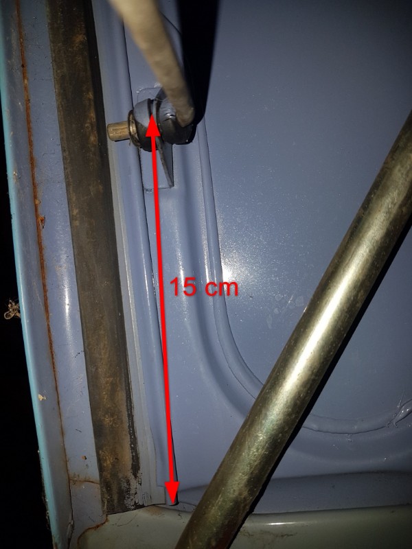

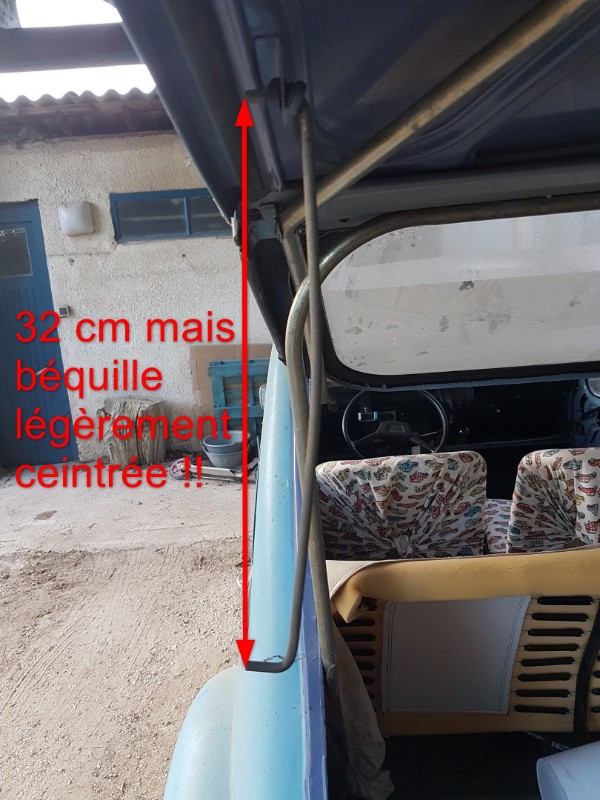

Bon, voilà mes cotes, mais qui ne répondent pas à ta demande, car j'ai une grande ouverture. J'espère que tu arriveras à quelque chose avec ça, en attendant mieux !
J'ai quand même bravé le danger pour toi !! (contrairement à ce que pourrait laisser croire une légère déformation de la perspective, ce ne sont pas mes fesses, mais bien mon mollet, après 10 secondes de pose, le temps de prendre une photo et un mesure !!! :fou: )

Bon, verdict.
Je viens de mesurer et le résultat est sans appel :
Ma béquille fait bien 32cm.
Mais en bas, je n’ai que 26cm contre 32, le bitonio troué est plus bas.
Et en haut, depuis l’axe de béquille jusqu’à la charnière de coffre j’ai 19cm contre 15 chez Deuchemoi.
C’est donc normal que ma porte soit presqu’horizontale. Peut-être normal sur une 61 ??
En tous les cas, ça restera comme ça ! 🤓
