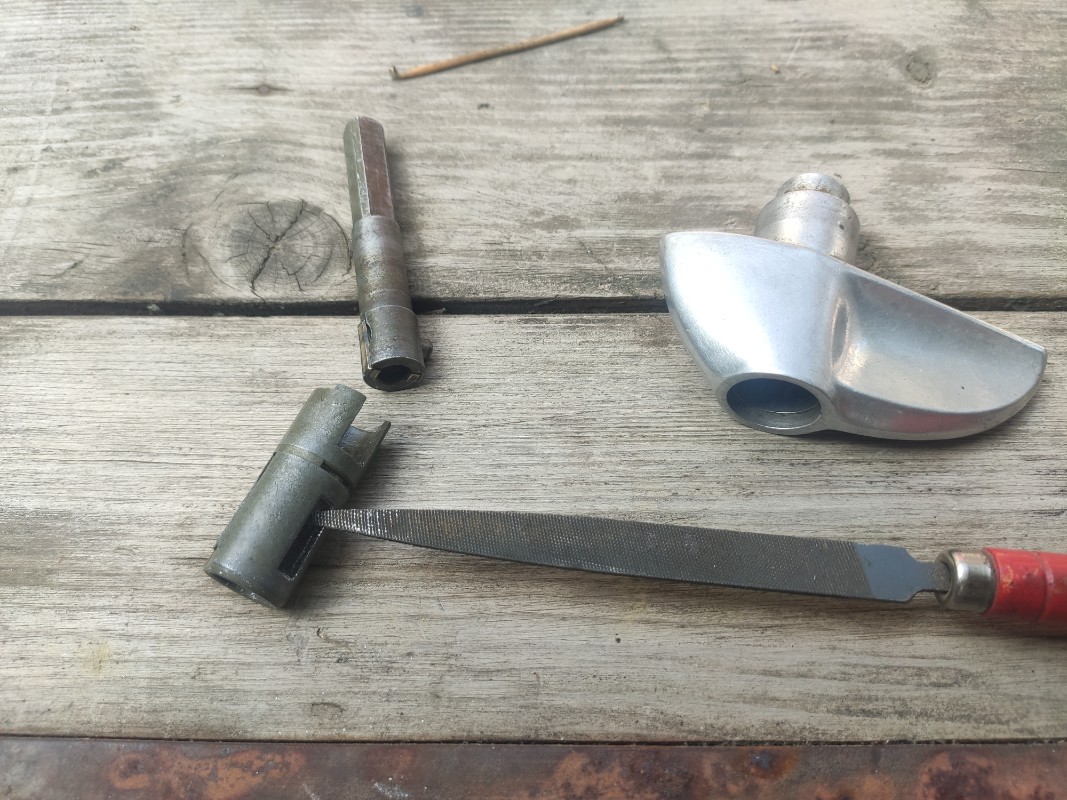

Si votre serrure n'actionne plus l'ouverture de votre portière alors que vous l'avez nettoyée et graissée, vérifier que le troue rectangulaire de la broche ne soit pas usé en biais.
Si c'est le cas redonner lui un bel angle droit a l'aide d'une lime .
Et voilà la réparation est terminé.
J'espère que ça aidera l'un ou l'une d'entre vous.

Merci pour l'astuce :pouce: encore une bonne idée

velaseb0 a écrit : 29 mai 2023, 11:52 Et voilà la réparation est terminé.
Ha oui ! Bonne idée !
