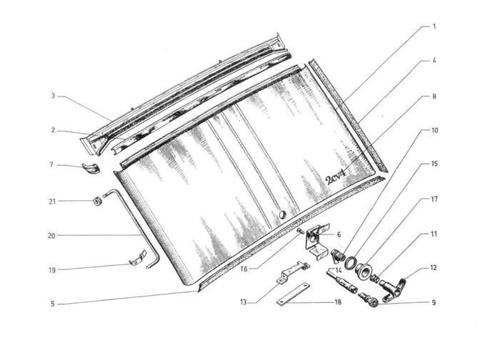

J'ai un problème équivalent. Que ce soit pour ma poignée conducteur ou celle du coffre, la clef tourne dans le vide... Si autant il est facile d'accéder au système de la portière, comment dois-je faire svp pour le coffre ?
Quelqu'un a-t-il une photo de ce que je dois débloquer pour retirer le barillet ?

Pour commencer, il faut dévisser la petite vis qui se trouve à l'arrière de la poignée (repère N°16).
Voici l'éclaté :
Pour le démontage, tu peux t'appuyer sur cet article :
http://www.chtites-balades-en-deuche.co ... euche.html

J'ai eu ce problème sur la malle, c'est la gâche qui ne s'enclachait plus, je l'ai démonté et après nettoyage et un peu d'huile, tout est rentré dans l'ordre.
Ps: sur le coup, j'ai acheté une broche neuve qui... marche moins bien que l'ancienne, merci les reproduction :enerve2:
Pour la porte, il me manquait la petite agrafe du barrilet donc ce dernier n'était pas bloqué, soit il tournait dans le vide soit il sortait de son logement.
La aussi démontage, nettoyage, remplacement de l'agrafe, depuis plus de problèmes. :content:
Messages : 7127
Re: Démontage de la poignée de coffre de ma 2cv
Bonjour, souvent la serrure du coffre fonctionne mal, à cause des saleté et poussière qui s'incruste dans le barillet, le démontage est facile, enlever la vis de 5 ,avec un tournevis cruciforme,et retirer l'ensemble et bien nettoyer le barillet ,mettre un peu d'huile, lors du remontage, faire un essai en fermant le coffre, pour que la poignée soit droite (n'est ce pas @Deuchémoi ) :gnark:
