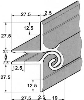

Bonjour à toutes et tous, comme précisé dans mon post de présentation, je suis étudiant en 3ème d'école de design et j'aurais besoin de vos renseignements pour un projet que je suis en train de réaliser.
Actuellement, je travaille sur un fumoir en kit composé de plaques en inox à assembler et étant donné que je cherche à faire au plus simple et à utiliser le minimum de vis, je comptais m'inspirer des charnières de portes, coffre et capot en "escargot" qui se coulissent entre elles pour faire mes charnières.
Malgré mes recherches, je n'ai trouvé aucune photo claire et bien zoomée qui me permette de vraiment comprendre la forme et j'espérais que quelqu'un pourrait m'envoyer une photo des charnières de sa deuche (idéalement les portes avant suicide pour l'ouverture à 180°).
En vous remerciant de m'avoir lu.

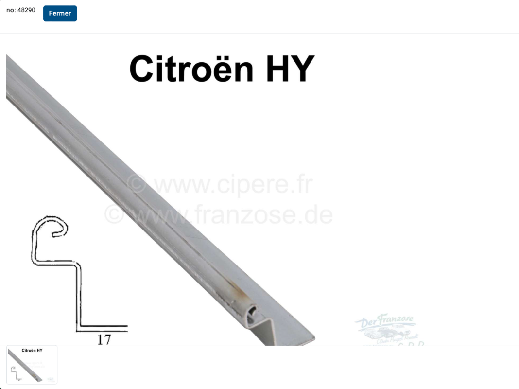

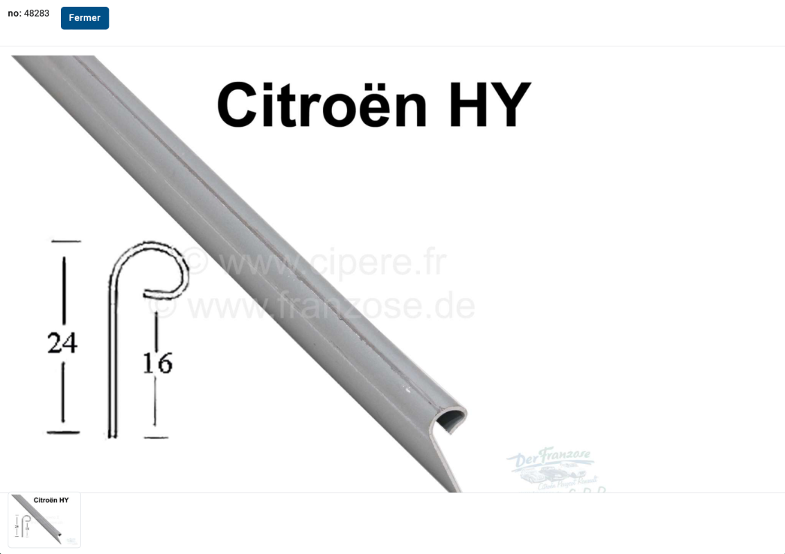

Hi, Abel_Design,
sur la 2cv et le HY, ce sont des charnières de type yoder (du nom de l'outillage conçu pour les façonner) :
Voilà tout ce que j'ai trouvé comme côtes et comme profil.

Oh là là ! Merci merci merci !
Tu n'as pas idée du temps que tu me fais gagner, j'étais perdu depuis plusieurs jours en pensant ne jamais trouver !
Encore merci beaucoup, je vais essayer d'adapter la forme et la mettre en application sur les charnières du fumoir.
