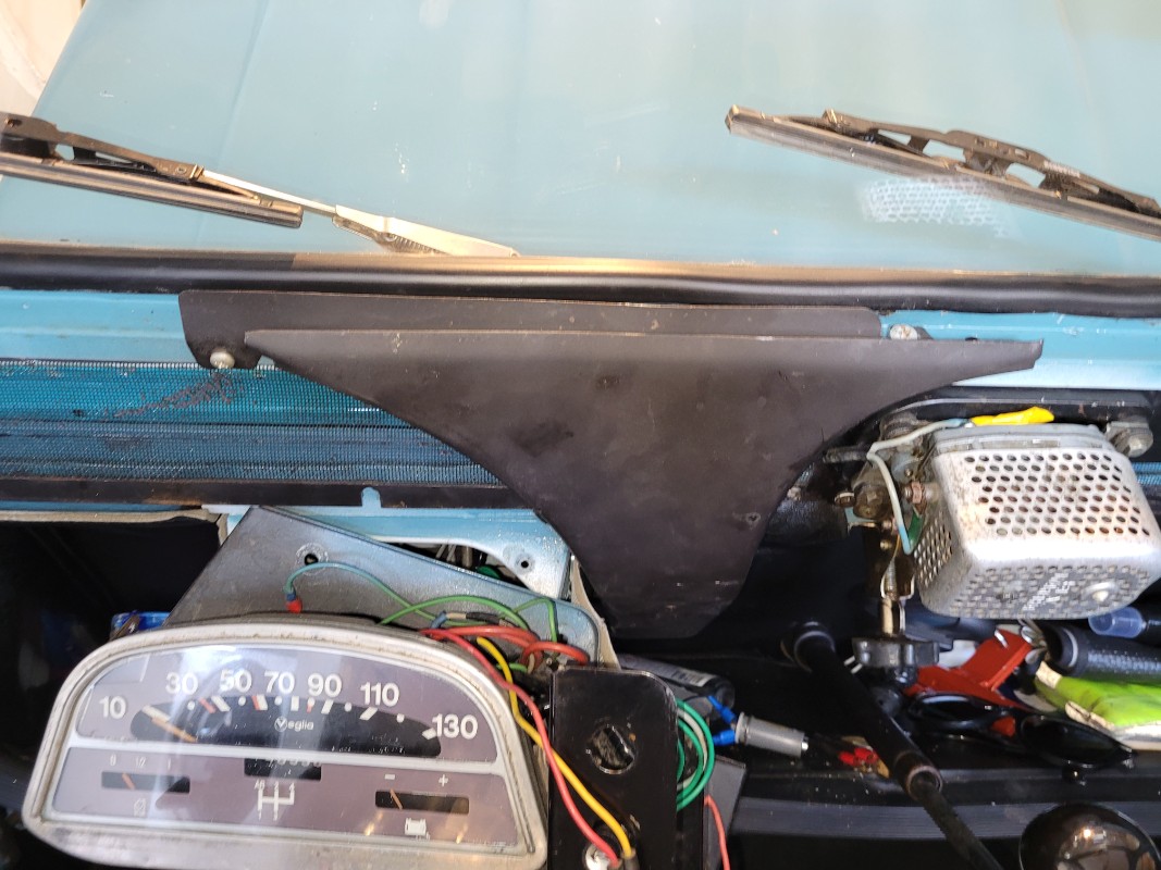

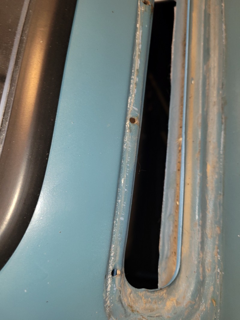

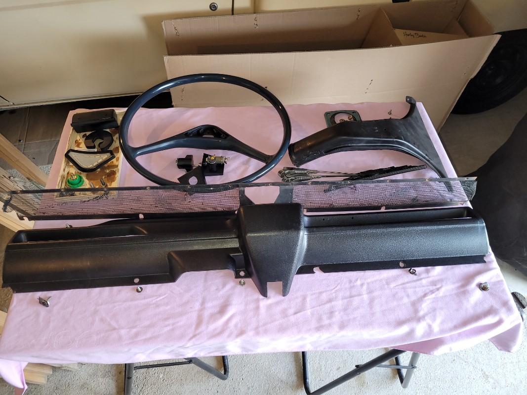

Donc nous voilà après le démontage :
Il faut tout remettre
Je suis content, pas de rouille, c'est propre.

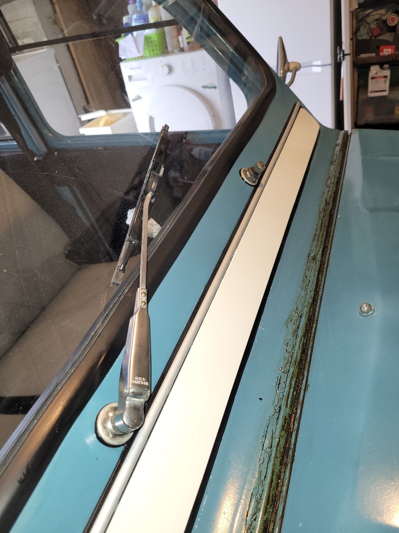

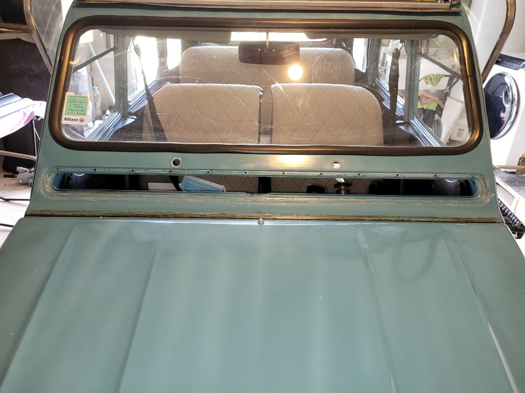

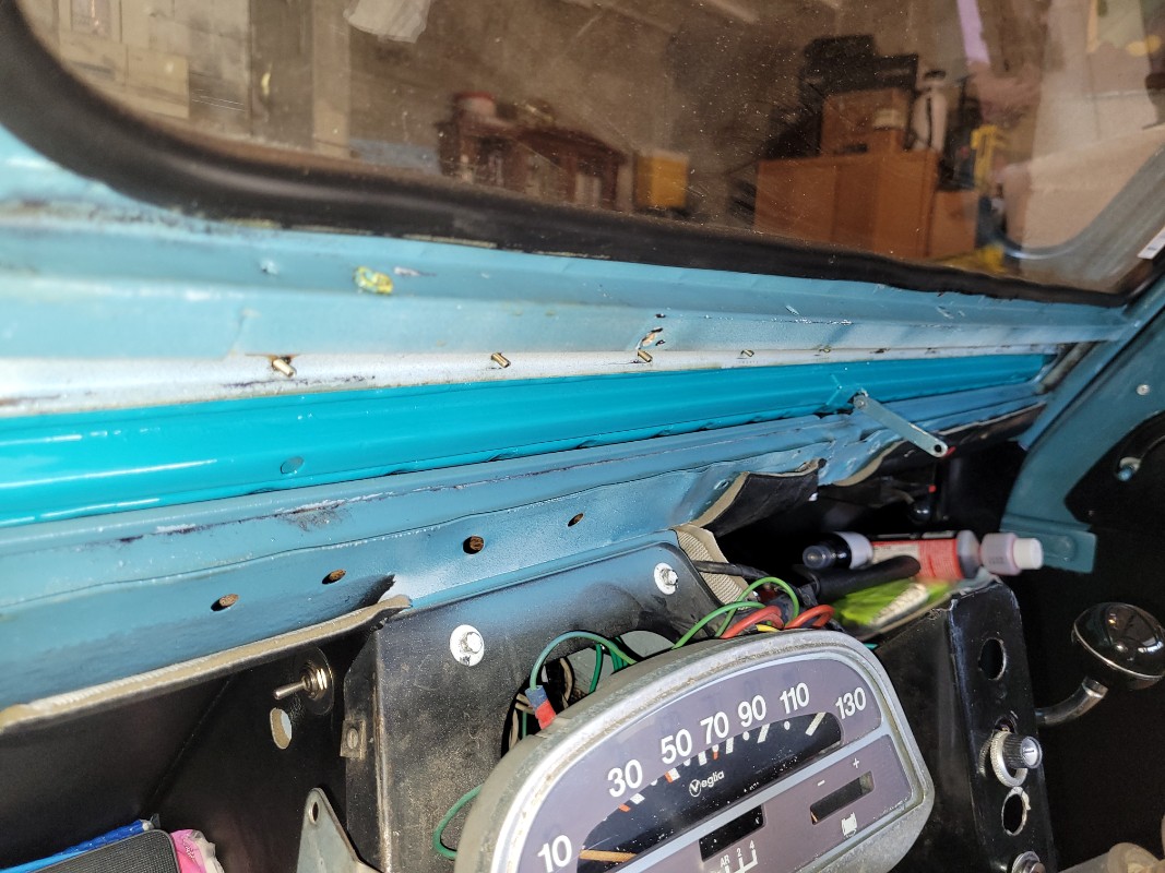

Bon j'adapte la baguette alu sur mon nouveau volet et je le pose sur la voiture... rien de compliqué.
Et on serre les 12 petits écrous de 5.5 modérément, ici des petits nylstops du Mcc (qualité)

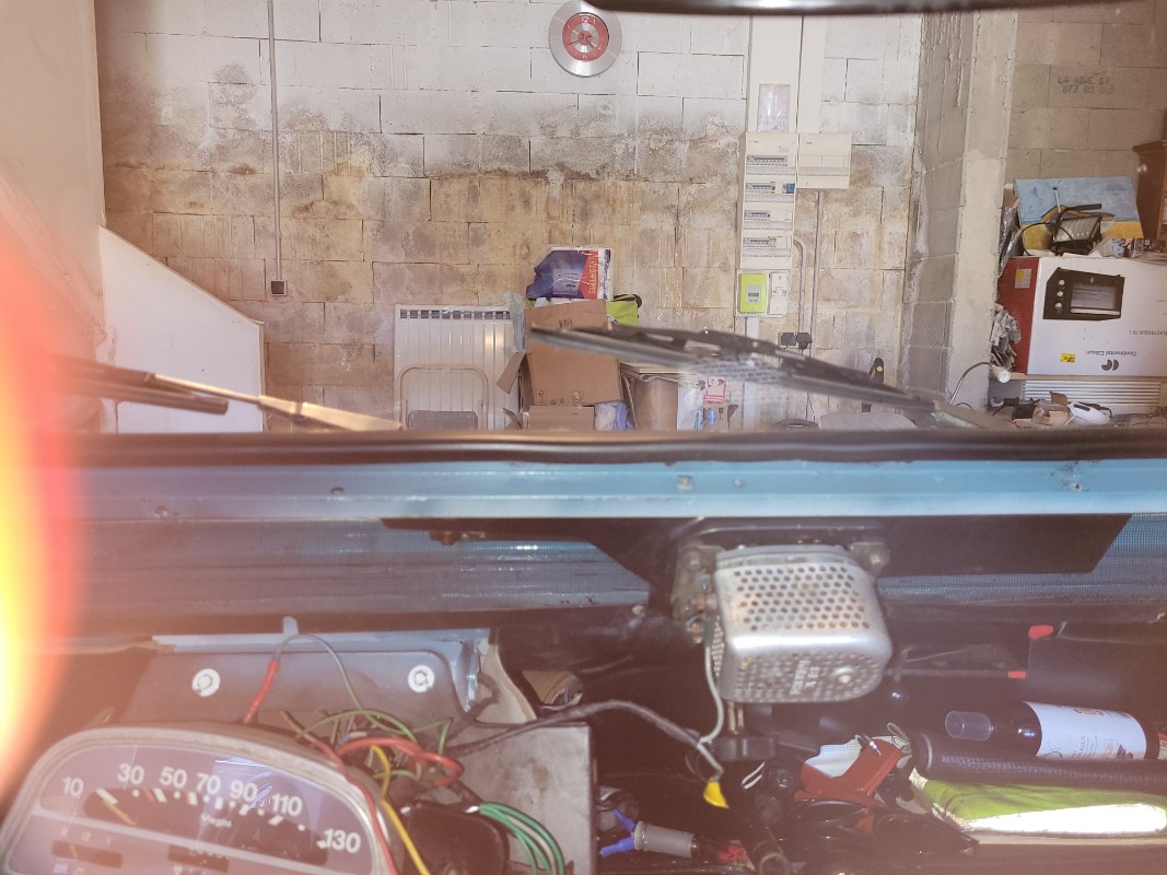

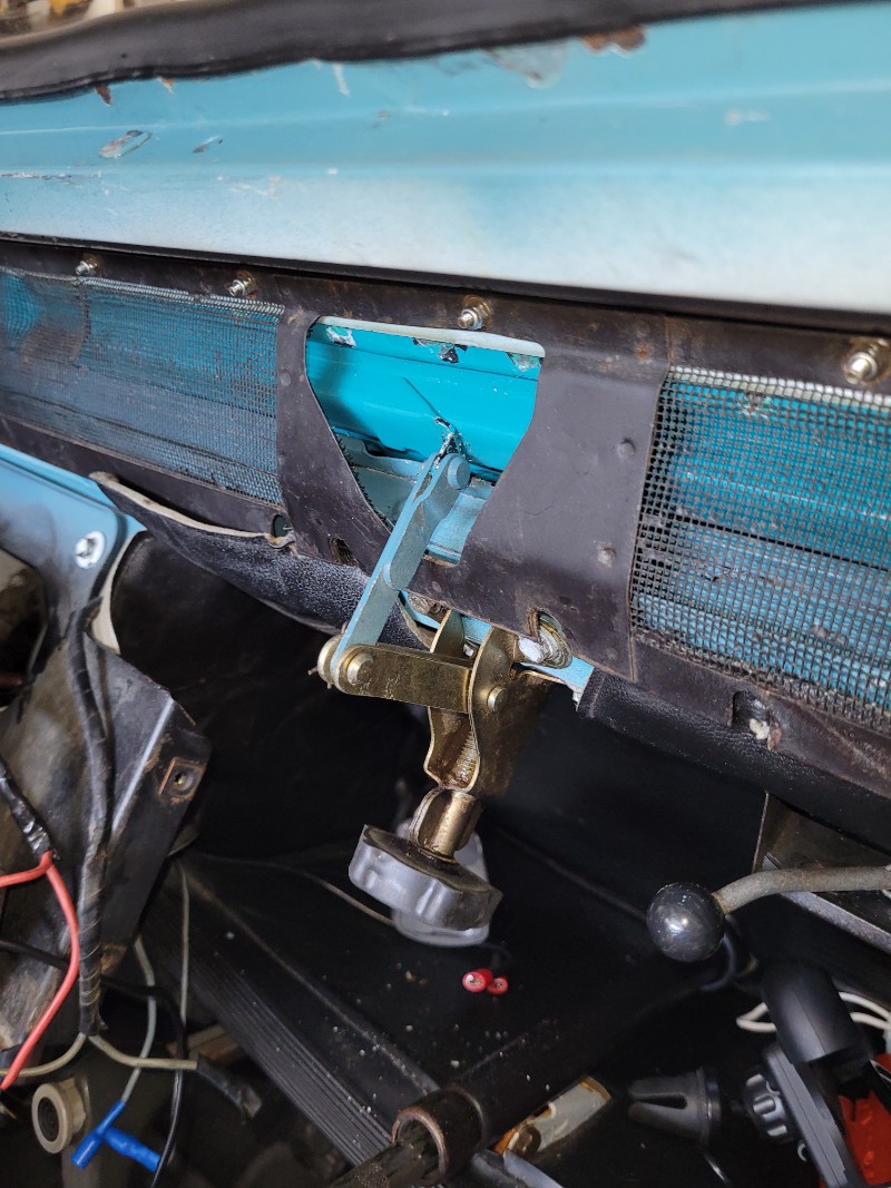

On adapté le système d'ouverture... sacré clips :enerve2:
Puis on remet le moteur et la tringlerie des essuie-glace, fixation de ce dernier. A la pose des joint d'essuie-glace glace, je mets un coup de graisse silicone pour assurer l'étanchéité.

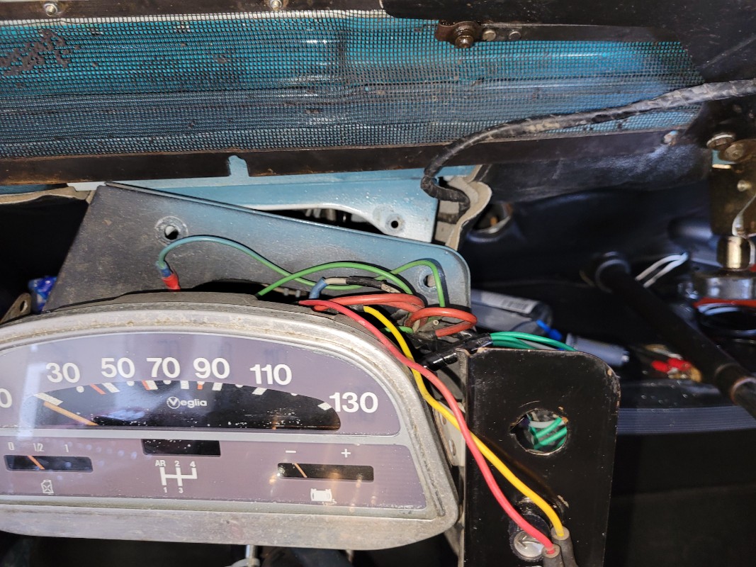

Ensuite on réadapte la buse de chauffage, qui a était très difficile à retirer, en cause la platine de maintien du compteur. Pour le remontage, j'ai enlevé ce dernier, ça facilite énormément.
Attention cela vaut pour les gens qui ont des grands compteurs.
Je refixe le tout dans le compartiment moteur.

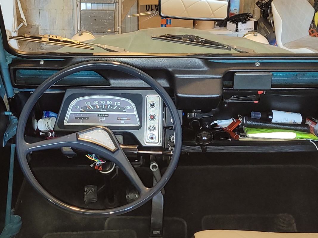

Ensuite remontage du tableau de bord.

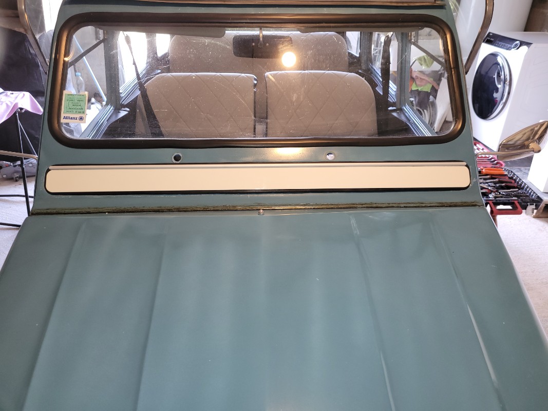

Et voilà c'est fini, alors si j'y suis arrivé, tout le monde peut le faire :mdrr:
