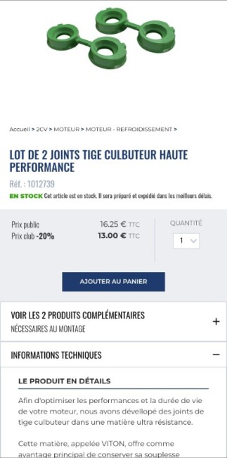

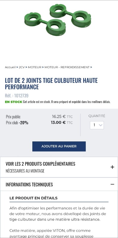

Justement, je voudrais changer ses fameux joints lunettes à la prochaine vidange.
Est ce compliqué?
J'ai acheté ceux là
https://www.mehariclub.com/fr/1012739-- ... collapse-B
Pour une fois que le Mcc pratique un prix intéressant :siffle:
