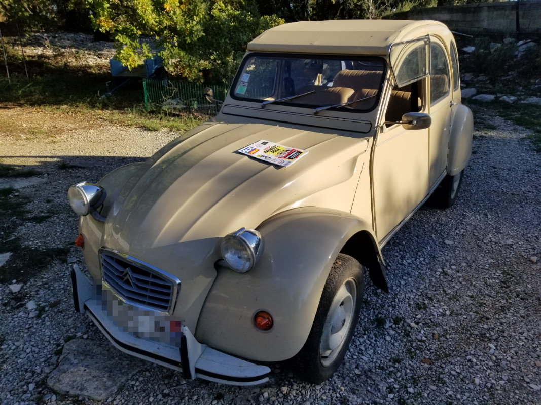

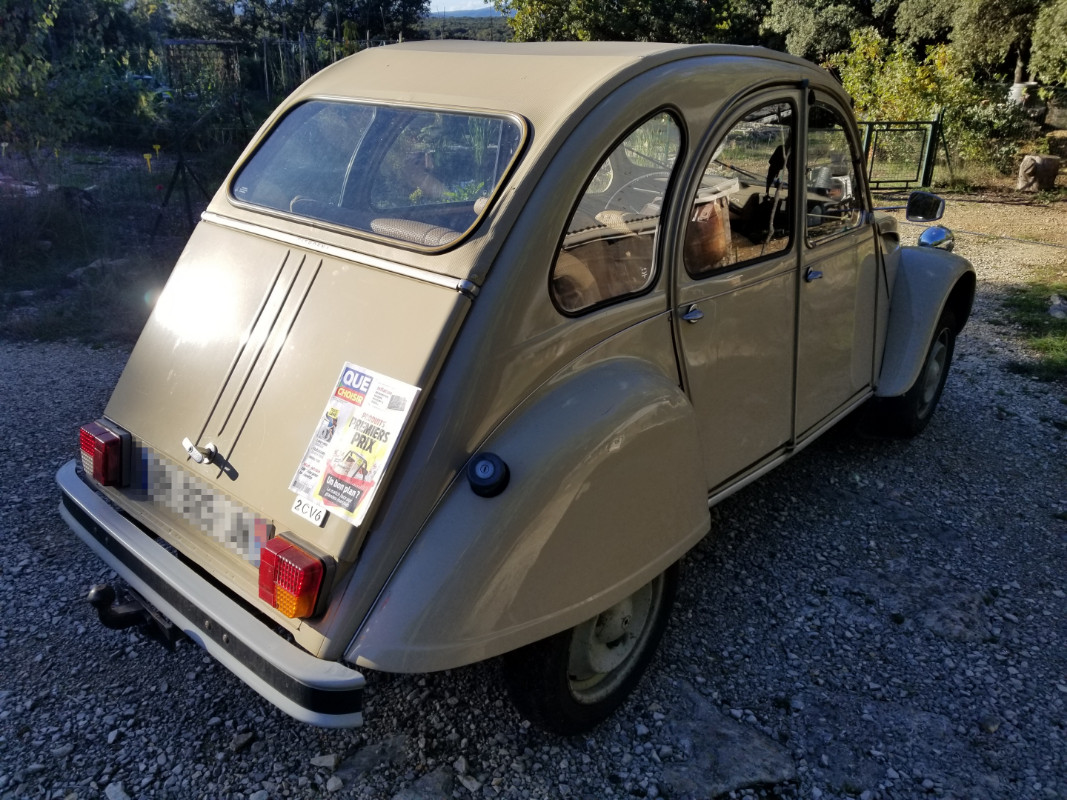

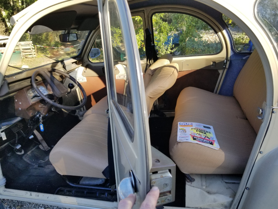

J'envisage de demander le certificat FFVE pour immatriculation collection bien que j'ai des doutes sur certains points (notamment, j'ai des phares ronds au lieu des phares carrés d'origine, le revêtement de tôle intérieur en carton gris a été changé en moquette bleue, les sièges ont été refaits à neuf même couleur mais en sky au lieu de tissus, elle a des freins à tambours de grand diamètre au lieu de petit diamètre, boitier de filtre à air en plastique au lieu de métal, allumage électronique, pare-soleils neufs...). A part ces détails, elle ressemble fort à l'originale. Le texte de loi interdit bien les "modifications notables" mais sans préciser que ce veut dire "notable"...
Bref c'est pas gagné, qu'en pensez-vous ?
Suis en train de me dire qu'il faut que je vire la boule d'attelage...

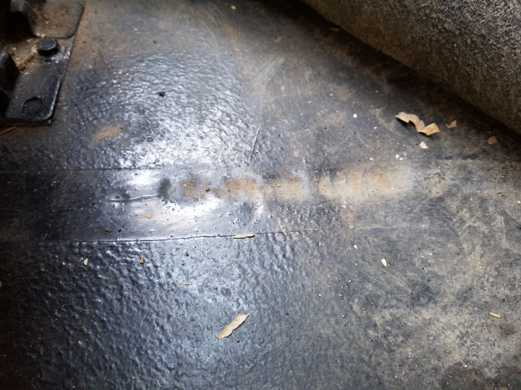

Mais avant tout, il me faut une photo du numéro frappé à froid sur le chassis... Or ce dernier est recouvert de peinture :
J'aurais besoin de vos conseils : comment feriez-vous pour le faire réapparaître ?? papier de verre ? brosse métallique ? J'ai peur de faire un massacre...

Bonjour, l'attelage est un accessoire homologués par Citroën, donc pas de soucis, pour nettoyer le plancher tu peut utiliser une brosse sur précieuse mais tendre en bronze couleur doré

Et un coup de décapant chimique :???:

Eric13190 a écrit : 18 nov. 2022, 10:11 Et un coup de décapant chimique :???:
Le décapant c'est corrosif, en peu de temps le plancher va rouiller, il vaut mieux une action mécanique, ponçage ou brosse

pour tout ce qui est accessoires, pas de problème.
Pour faire apparaitre ton numéro tu n'as pas le choix que de le brosser.
Prends plutôt une brosse en nylon moins agressive.
https://www.amazon.fr/Wolfcraft-1502000 ... 9766&psc=1
Après un petit coup de peinture noir brillant pour que contrôleur puisse vérifier :like:

Message par didou04 »
Si tu as une meuleuse privilégie ça car ça va plus vite

La fameuse photo avec le journal daté du jour des photos...
Long et fastidieux ces passages en collection, mais tu seras bien tranquille après. Courage!

Mon numéro de chassis était illisible et c'est passé qd même !
