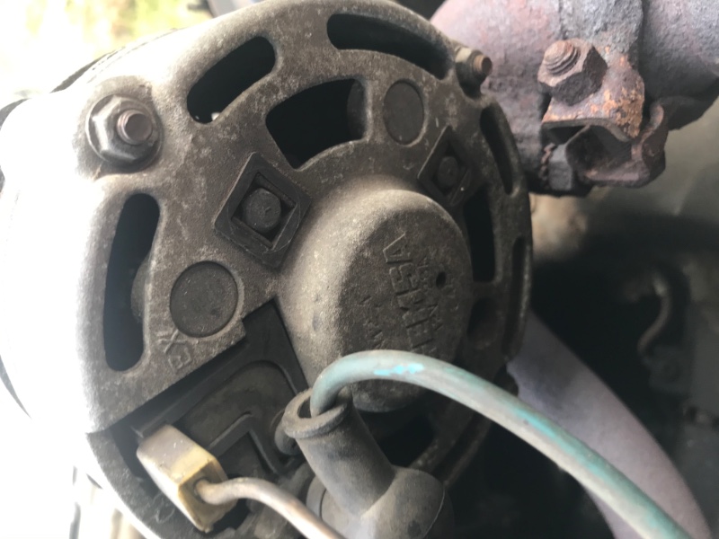

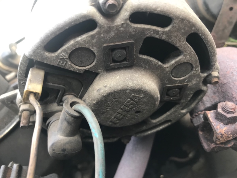

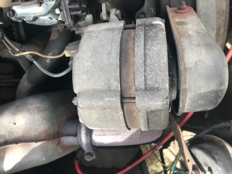

Hello,
Après test dans un garage, mon alternateur Femsa (12v 28a) est visiblement défaillant...
Question : y a t-il un fusible sur ce type d’alternateur qu’il suffirait de remplacer ? ou bien suis-je condamné à racheter un nouvel alternateur ?

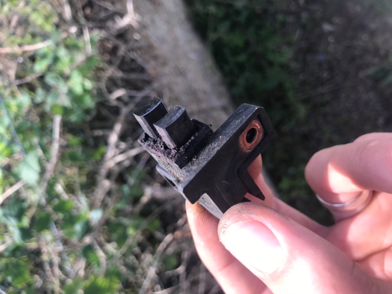

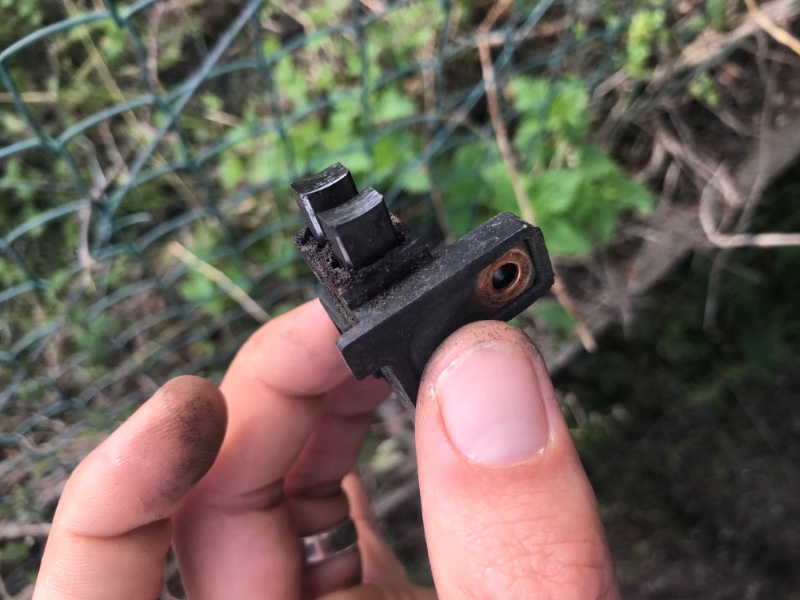

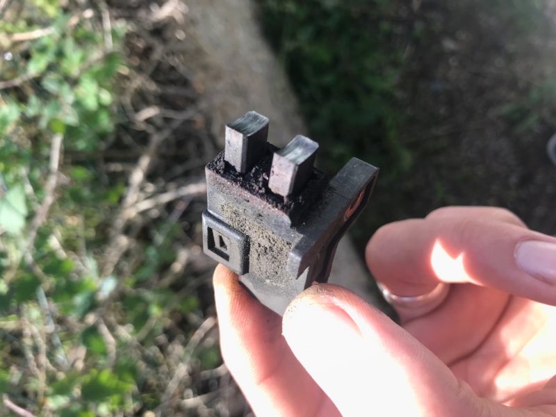

Charlystone : voilà l’état des charbons, t’en penses quoi ?
Messages : 7129
Re: Fusible sur alternateur femsa de 12v ?
Bonjour,ils sont usé mais fonctionnel, pense a nettoyer avec du papier de verre le rotor
