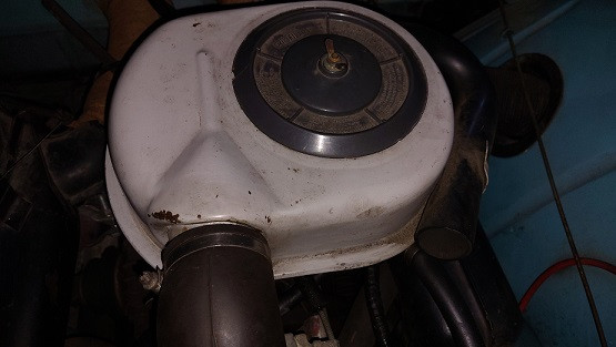

Je possède un boitier en métal pour mon filtre à air (voir photo), par curiosité j'ai regardé l'état du filtre et je ne le trouve vraiment pas top.
J'ai fais donc des recherches pour le changer, il fait 115 de diamètre extérieur.
En parcourant le forum, j'ai remarqué que l'on pouvait changer ce filtre en mousse par un de meilleur qualité, mais impossible d'en trouver un de la bonne taille.
Je veux bien des conseils pour quoi mettre si quelqu'un a le même type de boitier.
Merci à vous
Emmanuel

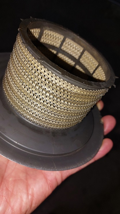

Je reviens vers toi comme tu as le même boitier que moi, j'ai remarqué en changeant mon filtre à air que j'avais une sorte de toile perforée aussi sur la partie plastique.
Peux tu me dire si tu as la même chose.
Merci.

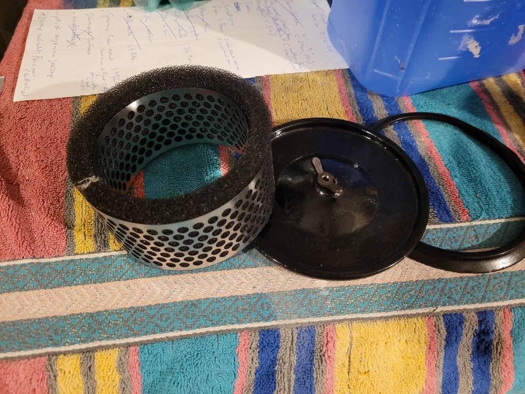

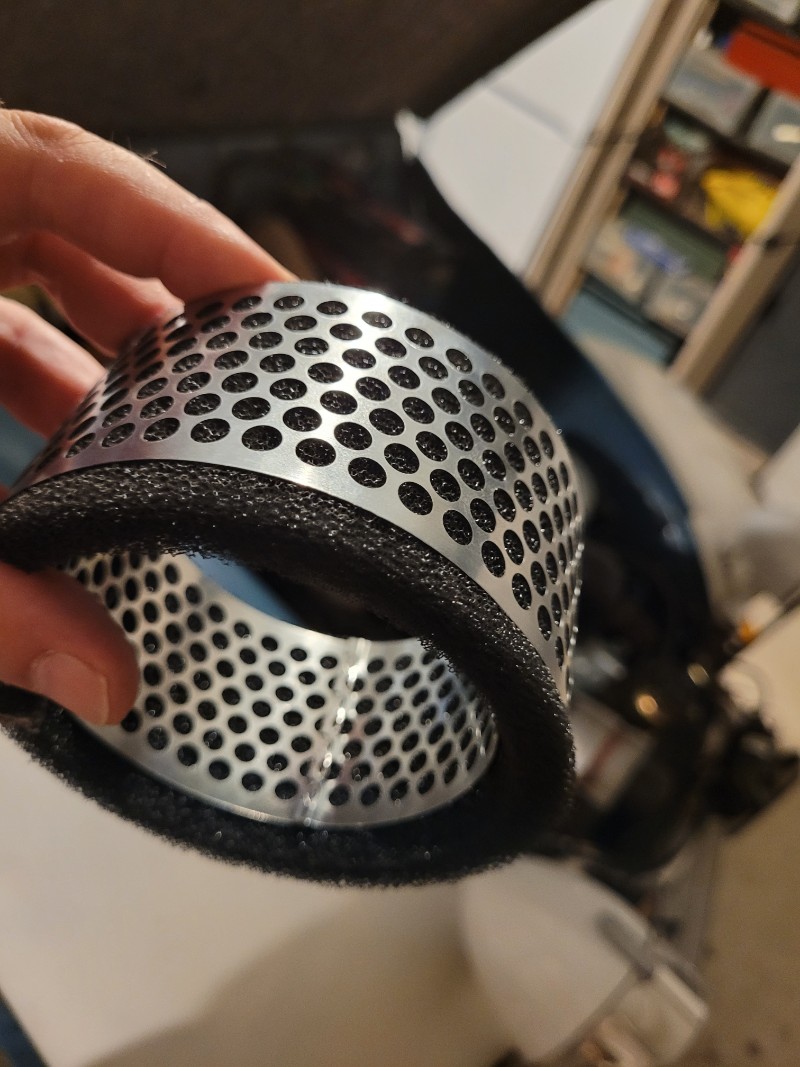

Mon montage est encore plus archaïque encore :mdrr:
Preuve en images
Je change donc la mousse qui se trouve entre les deux grilles amovibles :)

Tu n'as donc pas ce truc jaune en plus..... j'y comprends plus rien avec cette histoire de filtre
