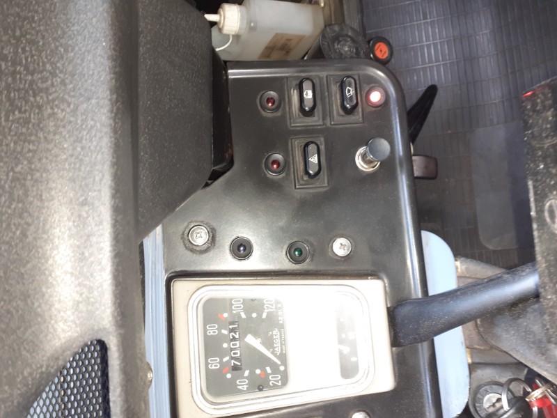

J'ai un voyant allumé au tableau de bord et je ne comprends pas... :???:
Le niveau d'huile est bon, j'ai même fini par débrancher le mano contact et c'est toujours allumé...
Le niveau liquide de frein est bon et pareil, j'ai débranché les cosses 1 et 2 sur le bocal et c'est allumé en permanence...
Je sèche. :fou:

Le voyant rouge fixe
Messages : 7132
Re: Témoin de pression d'huile de ma 2cv toujours allumé !
C'est le voyant rouge de pression d huile, qui s'éteint lorsque le moteur démarre
