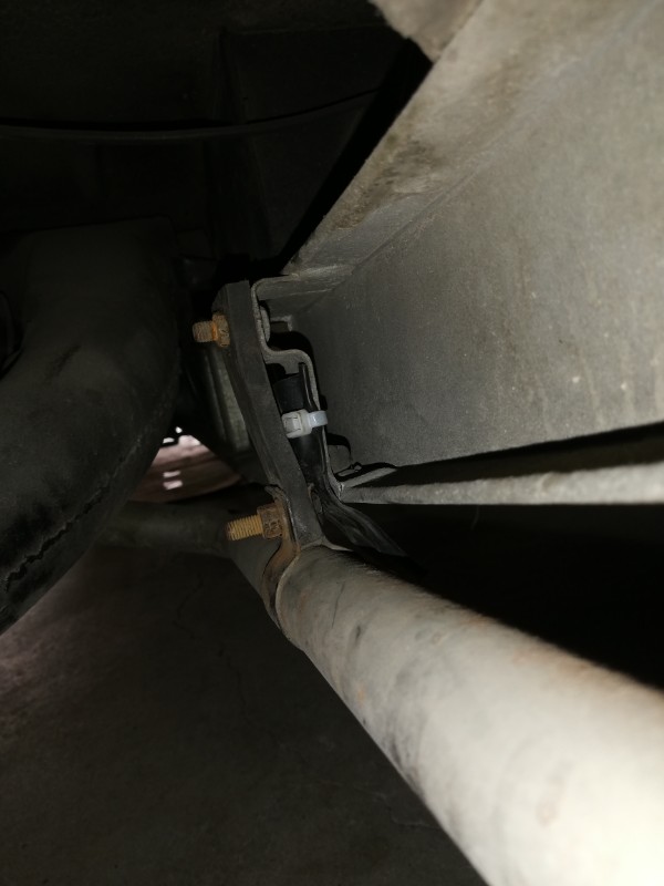

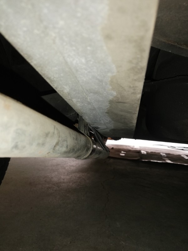

je reviens vers vous pour un nouveau petit soucis que je n'arrive pas à résoudre. Comme indiqué dans le titre j'ai un bruit de ferraille qui vibre lors de la décélération. Le bruit se produit en roulant mais également à l'arrêt.
J'ai commencé par régler l'échappement qui semble près du châssis. Je vous met des photos vous me direz si c'est bon le réglage :)
Toujours le soucis.
J'ai remplacé le pot sous pot qui avais une patte de cassé...toujours le problème.
Le bruit s'entend très bien coté conducteur. A l'avant aucun bruit mais sur le côté oui. Je reste bloqué sur l'échappement mais je ne vois pas ou il pourrais toucher.
Si vous avez des avis je suis preneur
MERCI
