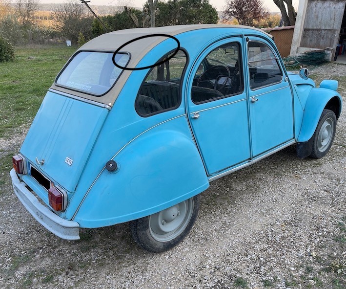

Bonjour ,
j'ai un petit soucis avec l'ouverture de ma capote :pensif:
Je n'ai pas les pressions à l'extérieur de la capote pour fixer la sangle ( voir photo )
Est-il possible de les rajouter ? Est à quelle mesure mettre ces fameuses pressions ?
Si une âme charitable pouvait me dire combien il y a de centimètre du bas de la capote ( côté malle ) à cette pression ce serait top :merci:

En utilisant le moteur de recherches du forum (mots clef : pression + capote), on tombe sur cette série de réponses :
http://forum.2cv-legende.com/search.php ... Rechercher
Et en particulier sur :
http://forum.2cv-legende.com/viewtopic. ... te#p177102
qui donne ça :
http://forum.2cv-legende.com/viewtopic. ... 472#p98472
(Il s'avère que c'est un des mes posts, donc je n'ai pas eu trop à lire, mais on peut apprendre pas mal de choses avec un peu de lecture !)
Messages : 7144
Re: Ouverture capote
Bonjour, tu mesure a partir du bouton de fixation qui fixe la capote au dessus de la malle 41 cm et tu tombe pile poil au centre de la traverse de la caisse au dessus de la lunette arrière :salut:

Merci pour vos réponses , plus qu'à commander les pressions manquantes :merci:
Et désolé Deuchémoi pour le moteur de recherche , j'y songerai à l'avenir ;)
