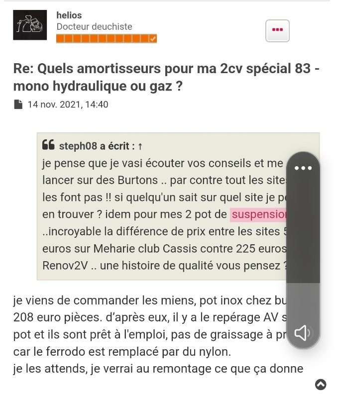

Nous en avons parlé, je crois:
http://forum.2cv-legende.com/viewtopic. ... on#p181821
@helios à justement choisi les Burton car étant en Téflon, ils n'ont pas besoin d'être graissé.
