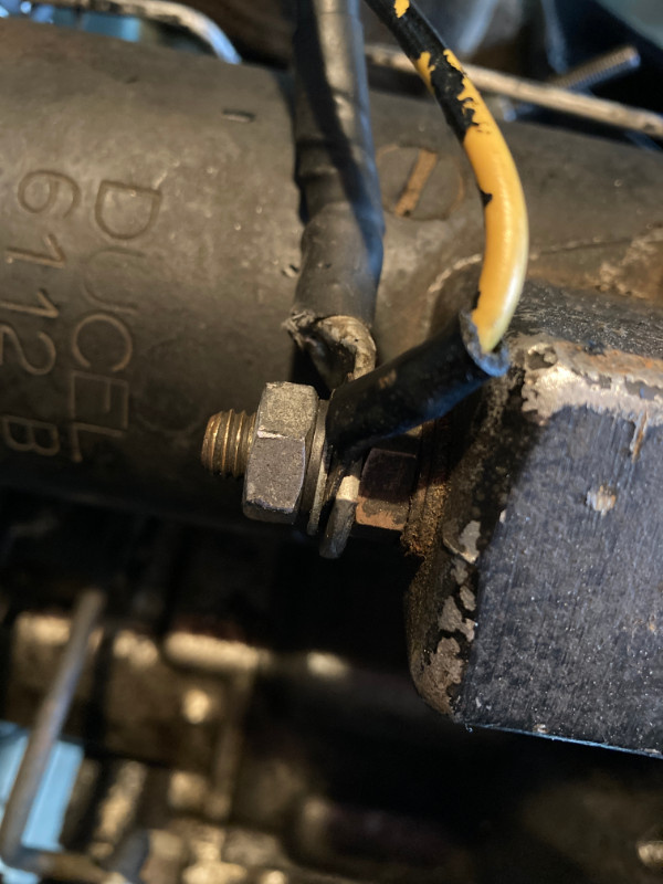

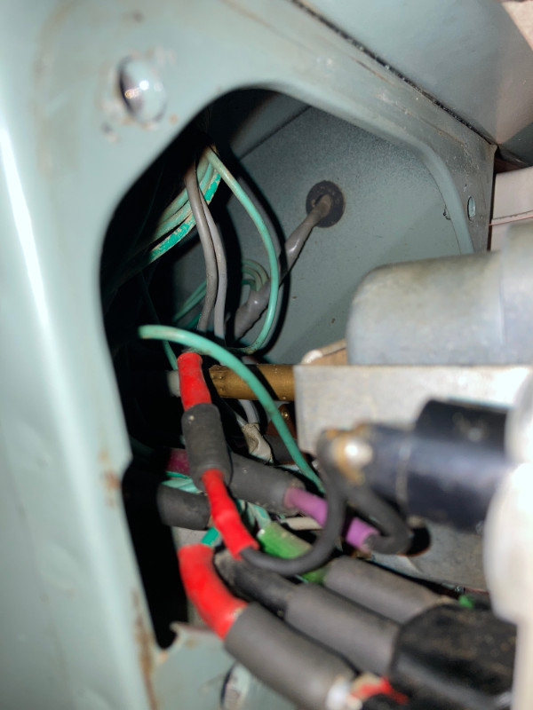

Donc j'ai débranché le démarreur pour vérifier que ça fonctionne bien? Comment est ce que je puisse le connecter directement à la batterie? J'ai un chargeur de batterie si ça peut aider.
En ce moment lorsque je tourne la clé la lumière sur le tableau de bord s'allume mais rien lorsque j'essaye de démarrer!

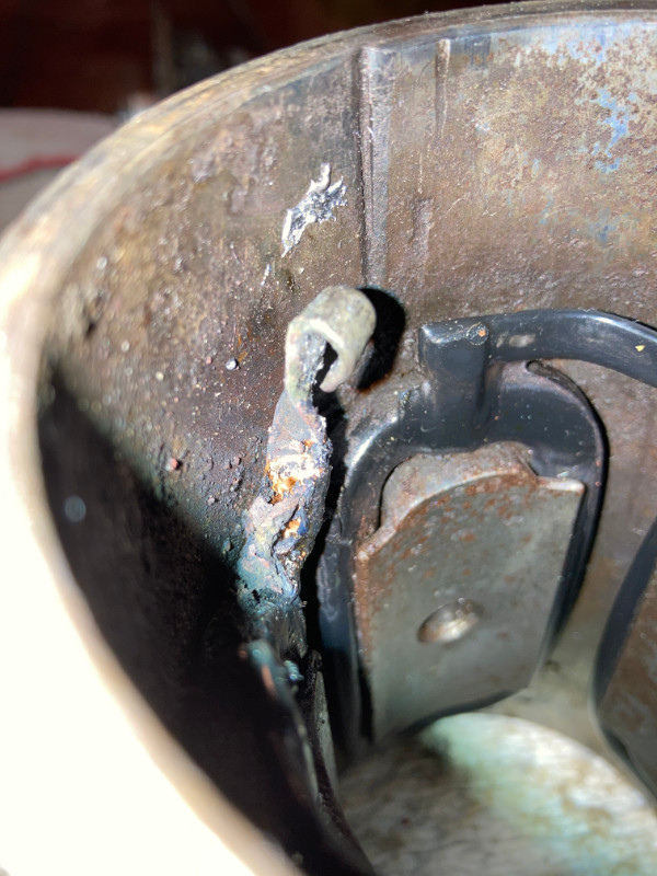

Voila comment il était connecté avant que je le débranche;
Merci :tchin:

Alors pour commencer le démarreur est déjà connecté directement à la batterie, si tu suis le gros câble noir tu vois bien qu'il va directement au plus batterie le fil jaune et un plus permanent avant contact.
Donc pas besoin dans faire plus à ce niveau.
Tu vas commencer par contrôler les causes de la batterie en les démontant et les passer à la brosse....tu remontes.
Tu contrôles le tension de la batterie contact mis et phares allumés si en dessous de 6 V tu mets en charge.
Ensuite depuis le moteur tu pousses à fond sur la manette du démarreur (au point mort bien-sur) si rien ne tourne, toujours en poussant la manette tu frappes quelques coups sec sur le boitier rectangulaire sur le démarreur avec un petit marteau.
Pour conclure si après ça toujours rien il faudra envisager de démonter ce démarreur pour le vérifier, là tu mets un message et on t'aidera.

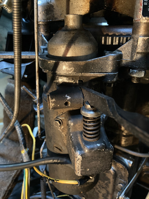

Donc, j'ai reconnecté le démarreur, j'ai chargé la batterie et j'ai tout reserré.
Avec le contact la lumière sur le tableau de bord s'allume ainsi que les clignos et les phares.
Sur démarrage, rien.
J'ai mis le contact puis poussé à fond sur le levier du démarreur, rien.

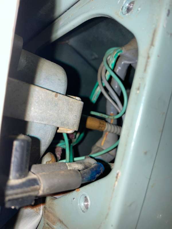

J'ai tappoté quelques coups de mateau sur le boitier et la; quelques grincements, le volant moteur (si c'est bien son nom) un tourné un peu des deux senses, puis un peu de fumée, venant du démarreur on dirait --- cela m'inquiète un peu..
Voilà en photo

Si ça fume, tu dois avoir un blocage à l'intérieur du démarreur, faut osculter !
Techniquement, ce démarreur est très simple.
Avec un peu de méthode, des gants et des bombes de dégraissant frein (pas cher chez ACTION), une rénovation se fait bien.
Au pire, un bon démarreur refait se trouve facilement pour pas cher.
Attention, c'est TRES sale et gras à l'intérieur...

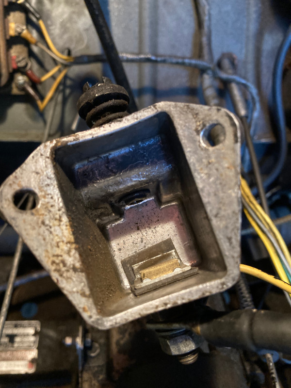

Peut être pour commencer juste démonter le boitier du contacteur (débrancher la batterie) pour voir l'état des contactes, pas besoin de déposer le démarreur pour cela. Tu nous poste une photo.
:salut: Jean-Marc

J'espère que c'est bien le contacteur :mdr:
J'ai pas reussi a bien le retiré vu que les fils derrière sont bien tendus

Ouh là là !! je crois que je me suis mal exprimé ! je te parle de ce contacteur qui est sur le démarreur

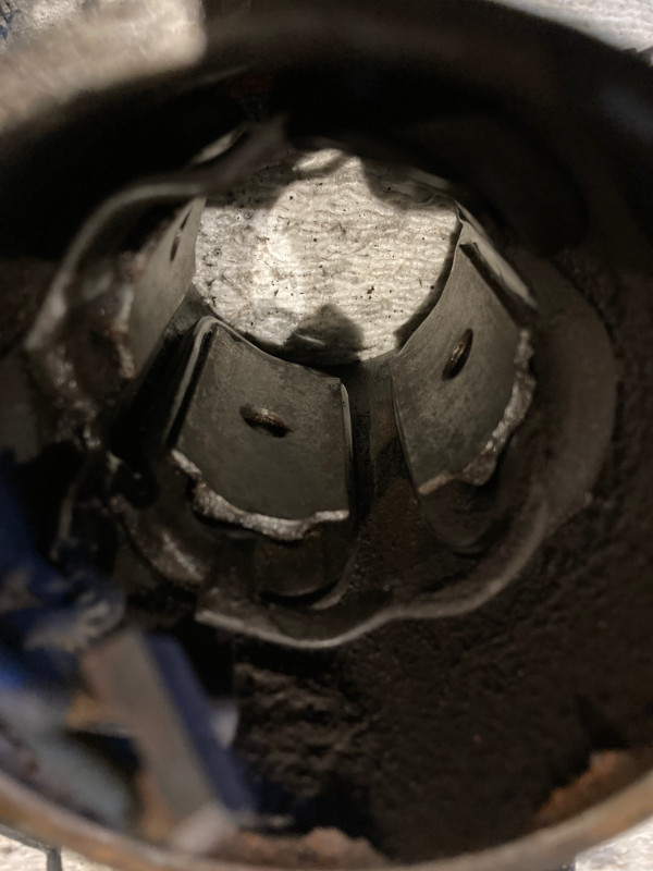

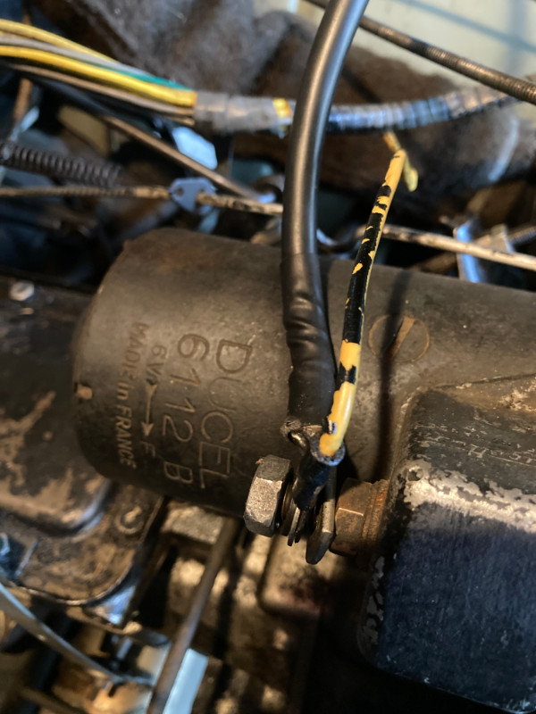

En plus c'est exactement ce que j'ai démonté avant de faire une petite recherche google et m'attaquer au tableau de bord!

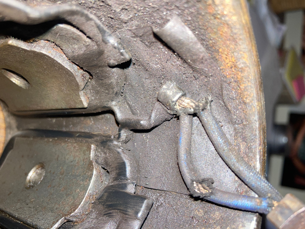

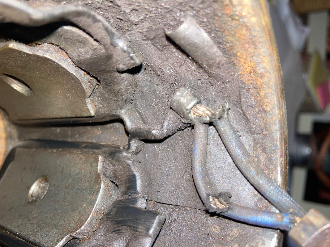

Voilà ce que ça donne
Jean-Marc
Messages : 199
Enregistré le : 06 août 2021, 07:32
Ma deuche : AZLP 58
Date de naissance : 23 mai 1961
Localisation : MERIGNAC Gironde
Re: Remise en route du démarreur de ma 2cv
Message par Jean-Marc »

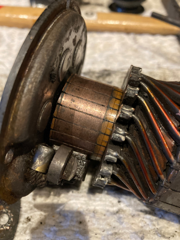

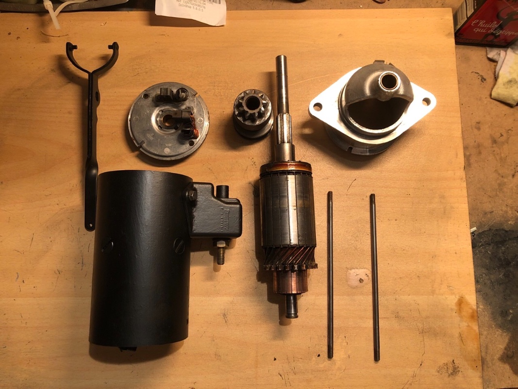

Bon le problème n'est pas là, il y a une petite trace d'arc électrique mais c'est insignifiant.
Prochaine étape dépose du démarreur et ouverture de celui-ci, tu vas trouver des tutos, le point délicat et de sortir le charbon du plus pour pouvoir extraire la flasque arrière.

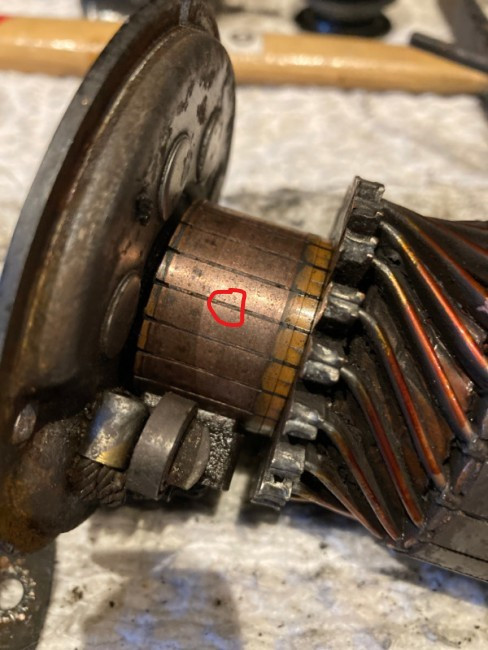

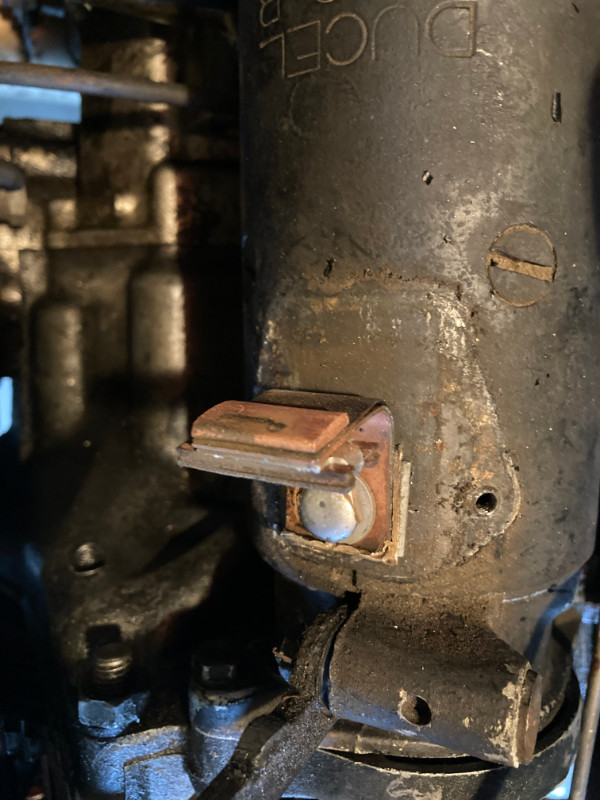

Peux tu faire un ou deux gros plans sur la partie que j'ai encerclé ?
Pour le nettoyage un chiffon ira très bien pour l’intérieur aussi.

J'ai bien nettoyé et dégraissé les contacts de l'enduit et le stator

Bon! il faut que tu changes les charbons le problème vient de là, ensuite il faut bien nettoyer les parties cerclées sur limage avec un chiffon au bout d'un tournevis tu fais toutes les rainures ensuite tu passes un coup de papier abrasif grain 300.

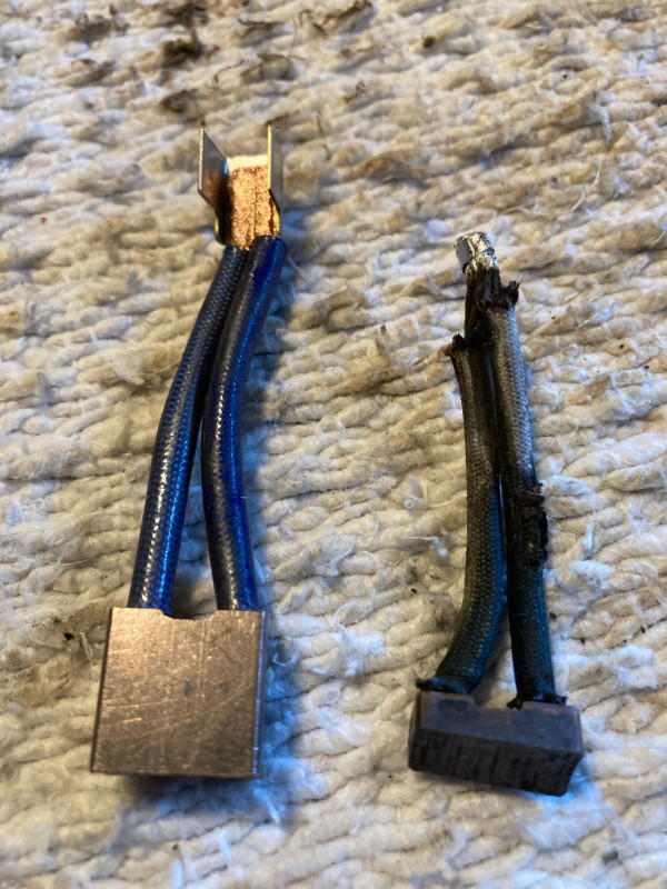

Faut il que le charbon soit de la même taille? La mienne fait 15mm x 7mm x 4mm. J'ai du mal à en trouver de même taille en ligne.

Des charbons neuf sont évidement plus haut, tu va trouver ici

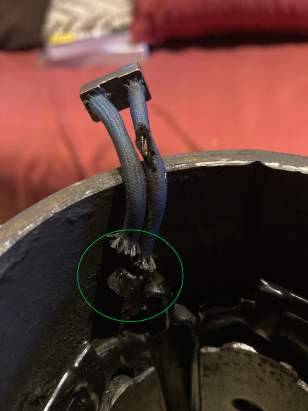

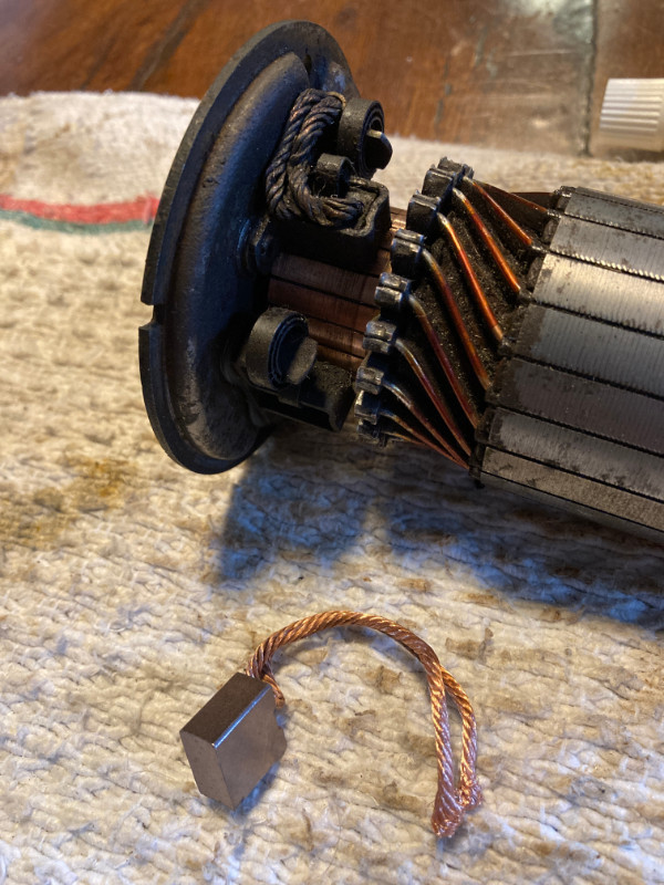

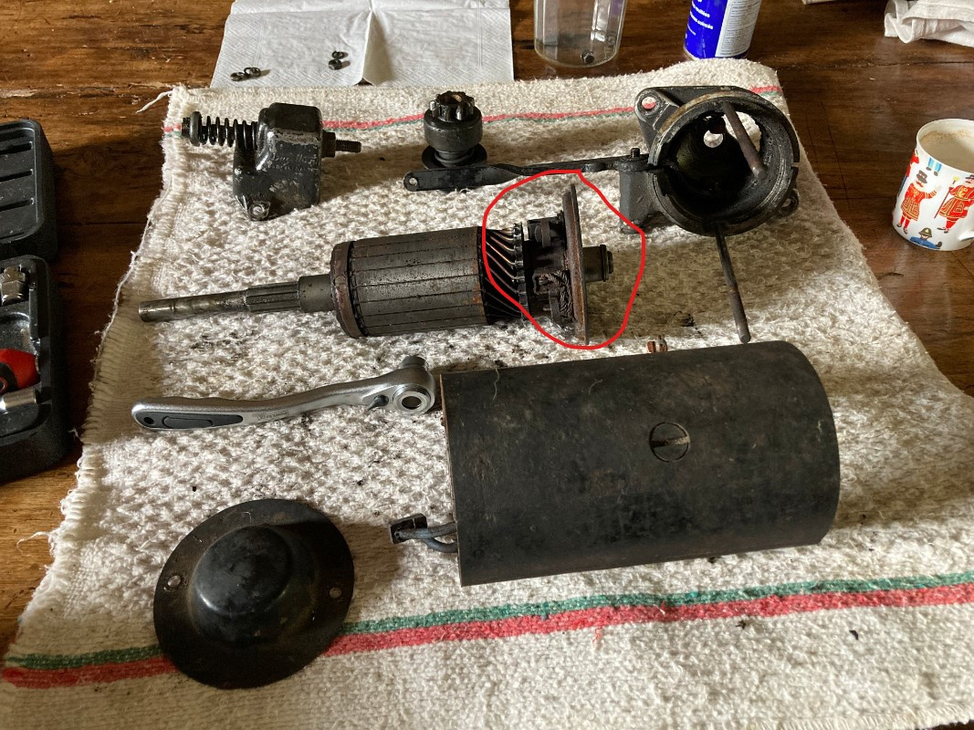

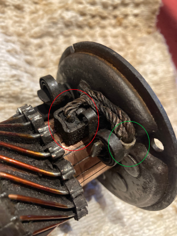

Comment est-ce qu'on enlève le charbon?
D'après le poste sur le forum il l'enlève avec un fer à souder mais je vois vraiment pas comment :???:
Socotel
Messages : 827
Message par Socotel »
Pour retirer le charbon, il faut tout d’abord nettoyer et tout dégraisser.
Ensuite, tu chauffes la brasure au fer, et tu tires en même temps sur le câble.
Tu peux aussi utiliser une pompe à dessouder, ça ne coute que quelques euros et c’est efficace je trouve. Au remontage, un peu de pâte décapante aide grandement à braser proprement.

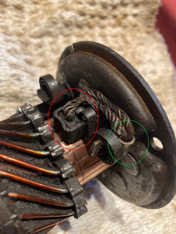

Il y a deux charbons c'est ça? (encerclé en rouge)
Et donc pour les enlever il faut chauffer les brasures? (encerclé en vert)
Pardonnez les questions novices
Socotel
Messages : 827
Salut, oui c’est ça !
Il faut chauffer avec un fer assez fort et parfois avec une goutte d’étain fondu, qui va permettre à l’étain solide de mieux fondre.
Bon courage, tiens nous y courant.

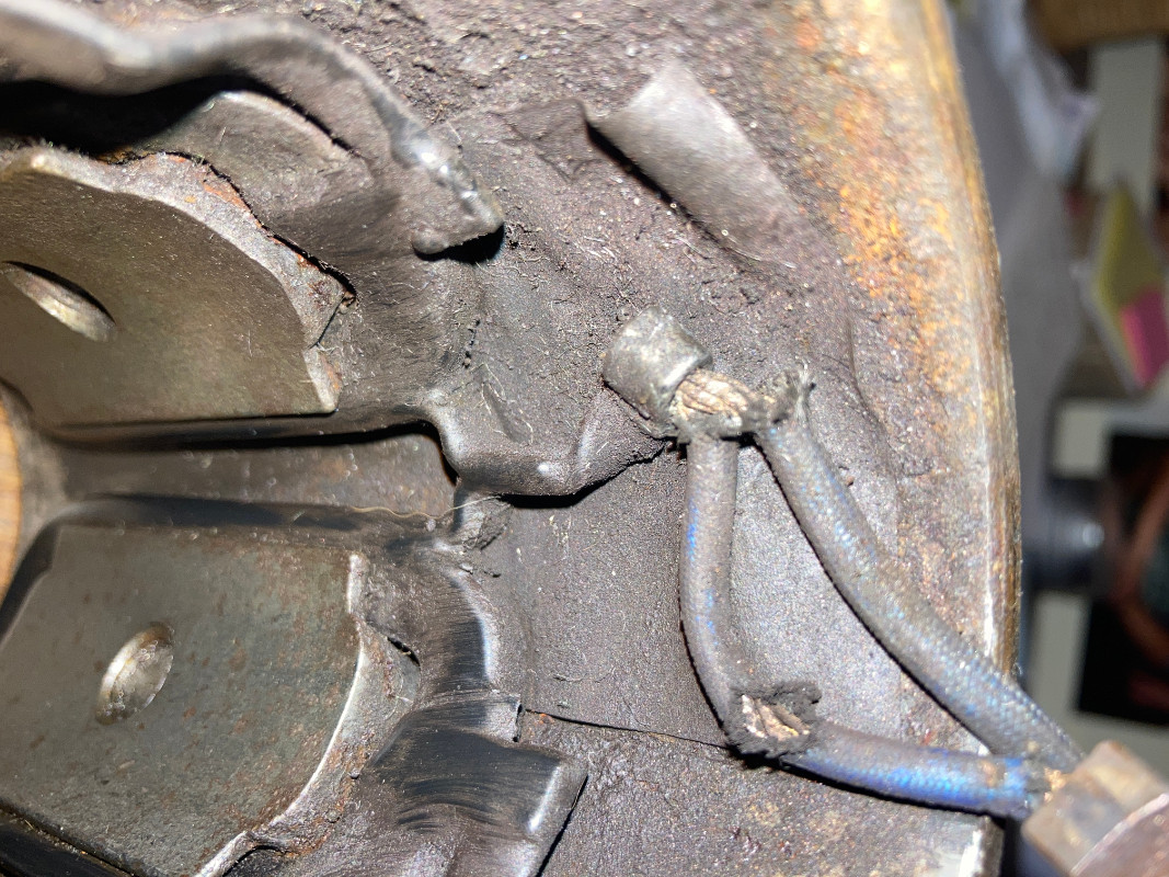

Bon je chauffe l'endroit encerclé dans ma photo précédente mais rien ne bouge :???:
J'utilise un fer à souder et je tire bien fort mais rien.
Le métal est supposé se deserrer?
Salut Froggy
L'étain doit fondre de lui même quand il est à température de fusion et le câble va se libérer en tirant un peu dessus...ton fer n'est pas assez puissant certainement...tu peux aussi utiliser un lampe à souder en veillant à diriger correctement la flamme sur l'endroit de la soudure (tu peux aussi protéger le reste des pièces en collant un chiffon imbibé d'eau placé en dessous de la soudure)... :salut:

Message par Froggy2cv »
Merci Lucky!
Après l'avoir attaqué avec une lampe à souder j'ai enfin pu retirer le charbon!
Je m'inquiète, est-ce que j'ai acheté le bon charbon? J'ai demandé au magasin et c'est ce qu'ils m'ont recommandé. Il m'a l'ai beaucoup plus grand que l'ancien. Si c'est le bon, comment est-ce que je le mets en place? Faut il le souder? Que fais-je du bout métallique sur le charbon? :???:
Est-ce que ca vaut le coup de remplacer l'autre charbon aussi? Faut-il aussi que je m'y attaque avec la lampe à souder?
Merci!
