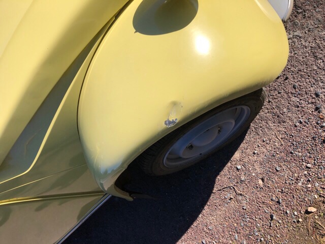

Merci beaucoup…
J’ai réussi à redresser la tôle, en attendant de faire mieux, j’ai passé un antirouille et un coup de barbouille jaune Panama de chez Sprido.
Pas trop mal. Je ferai une belle rustine au mastic…
Pour la canne de frein, je regarde ça dès que possible.
