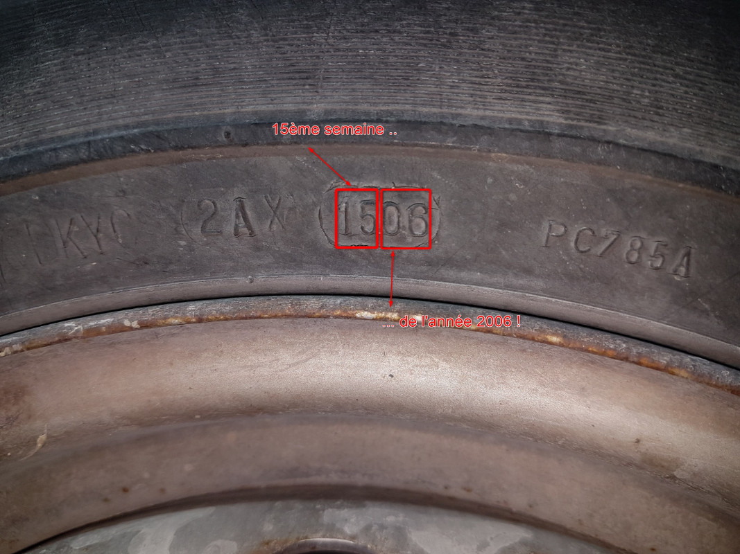

Je viens de demander à mon voisin de boulot qui est contrôleur technique.
Lors de l’intervention d'un EXPERT, donc dans le cadre d'une EXPERTISE, le pneu sera considéré comme HS entre 5 et 7 ans !
Mais lors d'un contrôle technique, la date de fabrication du pneu doit être OBLIGATOIREMENT lisible sur le pneu (voir photo plus loin !),sinon c'est contre visite !
Par contre le pneu peut avoir 20 ans (renseignement obtenu grâce à la date lisible !), si il est en bon état, il ne peut y avoir de contre-visite (contrairement à l'Allemagne où le pneu ne pas pas avoir plus de 5 ans !!).
Oui, mais ... il serait très rare qu'un pneu âgé soit impeccable. Il arrive très souvent que des craquelures engendrent ce défaut mineur (donc sans contre-visite). L'usager que nous sommes, regarde en général celles qui sont le plus courant, à savoir celles présentes sur la bande de roulement, sans prêter attention à celles qui sont sur les flancs et principalement côté INTERIEUR, qui ne sont pas visibles au premier coup d'oeil (il m'a montré la jonction entre le pneu et la jante !).
Alors, Michel, peut-être que ton "défaut" indiqué, peut venir de là...
